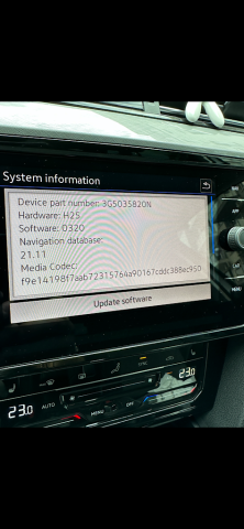

Bună seara,
Îmi cer scuze de la început dacă nu postez unde trebuie , am căutat în toate paginile și nu am găsit nimic legat de hărți , acesta este primul meu post pe acest forum.
Am un Passat 2023 din iulie, daca intru in aplicația de pe display-ul central este o iconiță , unde  pot vedea ce poți cumpăra ca soft extra și îmi apare comanda vocală care nu mă interesează și hărți , aceste din urmă mă interesează .
Intrebarea mea este dacă  pot activa fără să cumpăr direct de la vw aceste hărți ,cu ajutorul cuiva de pe acest forum și care ar fi costul ?
Multumesc anticipat pentru răspunsuri.

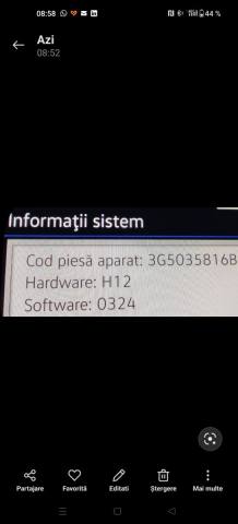

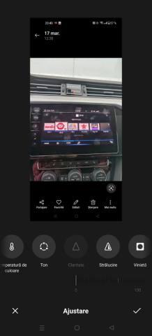

Salut. Oare pot activa AA auto wireless, la unitatea din poza, fara sa cumpăr un dispozitiv dongleScreenshot_2024-03-26-23-46-08-42_92460851df6f172a4592fca41cc2d2e6.thumb.jpg.4046960d7237aaaf2d92387ad7806aca.jpg?
Ce part number are unitatea, ce masina, ce an?

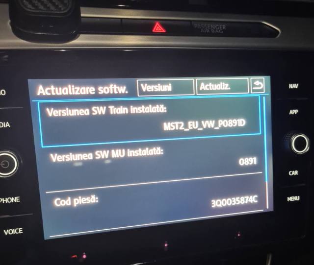

Se poate sa activez Android Auto Wireless pe passat b8 2018? Am carplay, AA si mirrorlink activate prin USB
Nu ai hardware care sa iti dea voie asa ceva. Iti iei un Carlinkit, il conectezi la mufa USB unde ai CP/AA si ai wireless aceste servicii.
Sau schimbi unitatea media - ceea ce va fi extrem de scump.

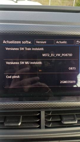

Salut , am vazut ca e topic despre passat dar poate ma puteti ajuta.
La t cross 2019 pot activa carplay ,la unitate cu sd card cu un slot  ?
Am gasit ceva anunt pe net ca daca codul de la mib se termina in D , se poate chiar si daca ai doar un singur slot.
Este adevarat?
Este adevarat?
Da , se poate

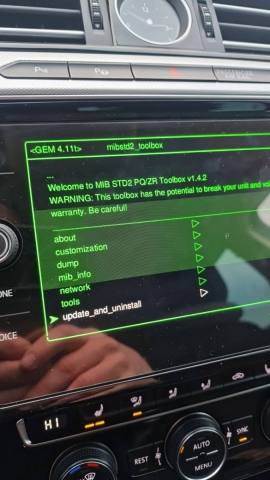

Bună tuturor,
Am o nelămurire:
Am unitatea MSTD2, aveam activa opțiunea CARPLAY,  ANDROID AUTO, VOICE COMMAND,  au fost activate cu toolbox 1.1, de pe situl github,
Am actualizat toolbox la ultima versiune 1.4.2,  și sa dezactivat ANDROID auto,  CARPLAY,
Am accesat din nou patch-ul și surpriza e ca nu se activează ANDROID auto CARPLAY , Voice command...
De ce oare?
Între timp am dezinstalat toolbox Am șters update-urile făcute,
Am încercat din nou cu diferite versiuni de toolbox,  și tot nu merge...
Ma puteți ajuta cu o informație....?

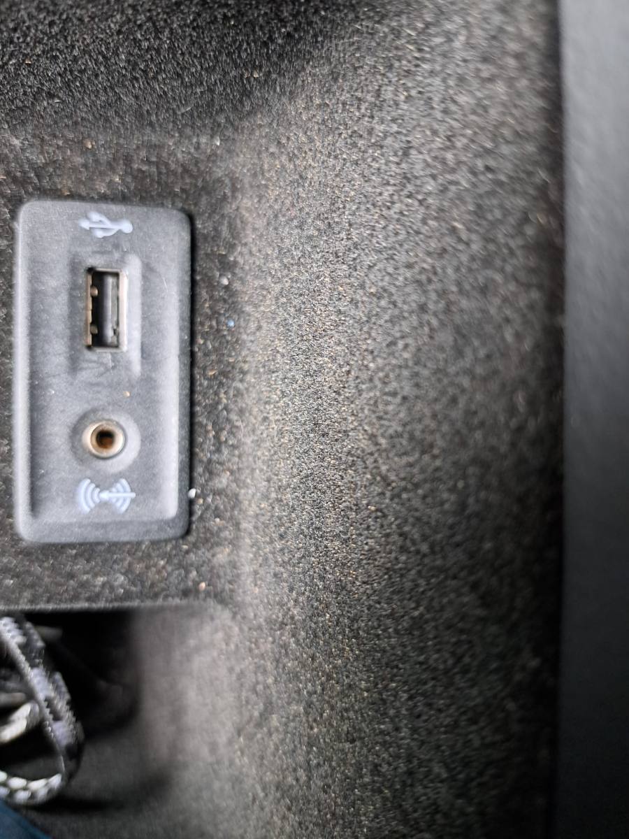

@Multumesc Xman_ghio
Mufa USB apare ca si cea din poza atasata.
Multumesc comunitatii Vw !!!
Mufa USB nu iti dai seama din pozitia asta daca este ok sau daca trebuie schimbata. Doar daca o scoti afara si vezi culoarea ei (daca este verde sau mov).
Oricum, doar pentru Apple trebuie schimbata mufa. Daca vrei activare Android Auto nu trebuie schimbata mufa.
