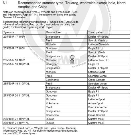

27 minutes ago, corad0 said:
Nu stiu exact daca sunt trecute specificatii de anvelope in cartea masinii
235/55R17 99Y ,dimensiunea asta o ai in carte ,fara XL .
Din experienta Iti garantez ca XL aduce doar disconfort si lipsa aderenta atata timp cat nu sunt date de producator .
Intre 99 si 103 e o diferenta de sarcina de 100 kg/anvelopa :)
Modificat de EEXCALADE

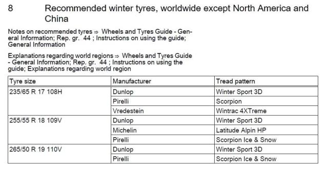

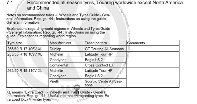

Probabil tabelul e luat din manualul service
La mine nu sunt date in tabel cele utilizate de mine la all season XL 235/65 R17 108V
dar pe 17 cealalta dimensiune are de asemenea XL , de altfel la all season toate au XL
cele de iarna toate sunt fara XL
cele de vara de la 18 in sus majoritatea sunt XL ( exceptie un Michelin ) iar cele de 17 fara XL
10 hours ago, corad0 said:
de unde este sursa
Din manualul de reparatie ,elsawin.
Manualul de reparatie este cel mai bun ghid.
Incearca sa renunti la pareri,specialisti,site-uri…toate acestea sunt doar modificari dupa ureche .

Pusesem o intrebare mai sus la care inca nu am primit raspuns, Sfanta "Elsawin" recomanda anvelope XL doar pentru diametrul de 18" si 19" pentru 17" nu, care e logica? 🤔
Masina depaseste lungimea de 5 metri, latimea de 2 metri cu oglinzile deschise, greutatea fara fluide este de 2325 de kg iar masa maxima admisa este de 2760 KG!  (atasez datele masinii de pe MOT-ul online al guvernului britanic, fiecare vehicul pus in circulatie are o baza de date)
Atasez o poza si cu presiunea recomandata de producator pentru diametrul 17" si 18" in momentul in care masina este incarcata! (pasageri+bagaje)
Anvelope fata: 2.7 Bar
Anvelope spate: 3.1 Bar
Hai ca mai pun o intrebare: o anvelopa standard este superioara uneia XL la astfel de greutati/presiuni?
As vrea sa merg in vacanta la vara vreo 4000 km si o sa am pasageri+bagaje si ma gandesc sa schimb anvelopele cu unele standard daca este adevarat, nu de alta dar nu vreau sa pun in pericol viata mea, a pasagerilor si a celorlalti participanti la trafic! 😄
Sa nu crezi ca plec urechea la pareri si "specialisti", mi-am facut si eu o experienta in ale masinilor in ultimii 20 de ani de cand conduc zilnic, sa stii ca si eu sunt satul! 😒
AP1GczN5o5yCi7ba7fdpWhn0LVwhot1PMKQGY37J
AP1GczMFDS269QP9madrVIIgueVP81zEbVLpVR0D
AP1GczPTeq3sBpMDxSSYrVpxmePEU95v9g3j9KQ7
Logica e ca in spatele deciziilor noastre stau pareri ,vecini,recomandari..... in timp ce elsawin are in spate o armata de ingineri .
Asta nu exista .
Exista anvelopa/piesa data de producator sau aleasa de noi (dupa unele criterii )
Acum ,eu am trecut de mult prin astfel de "modificari" si am ajuns la concluzia ca  specificatiile date de producator chiar sunt ce trebuie.

 Iar spui de "modificari", NU E NICI O MODIFICARE!  😱 Sunt de acord ca in 99.99% din cazuri BIBLIA inginerilor VAG spune adevarul si probabil ca si o anvelopa PREMIUM standard te poate duce in conditii de siguranta de la A la B in conditii rutiere normale.  (desi la presiuni de peste 3 Bar este discutabil)
Eu doar am pus o intrebare simpla strict legata de niste "FACTS", masina are 2.5 tone, de ce Elsawin recomanda anvelope XL doar la anvelope 18" si 19" (desi exista si 20" pe modelele individuale, pe care nu le vad trecute in tabel, in schimb vad ca arata 16", dimensiune pe care n-am vazuto pe nici un Phaeton, ele nu exista nici macar in configurator!! Cel mai mic diametru este 17", inclusiv roata de rezerva este pe 17", atasez un print screen din PDF) Cred ca este outdated Elsawin! 🙄
Presiunile recomandate pentru diametrul de 17" si 18" sunt identice, insa recomandarea de anvelope XL sunt doar pentru 18". Cum spuneam, este ilogic si ma gandesc ca orice om cu un minim de neuroni este de acord!! :soothe[1]:
Pana la urma si BIBLIA aia VAG a fost scrisa tot de oameni, ingineri ce-i drept dar tot oameni si oamenii mai fac greseli si tu mi-ai recomandat sa nu plec urechea la site-uri si specialisti, dar sa pup icoana Elsa. 🤣
Daca ai fi avut vreun raspuns pertinent la intrebarea mea, l-ai fi postat, sunt sigur, insa nu exista! 😌
Ma bucur ca esti de acord ca anvelopa standard nu este superioara uneia XL la astfel de greutati si presiuni. Multumesc! 😉
