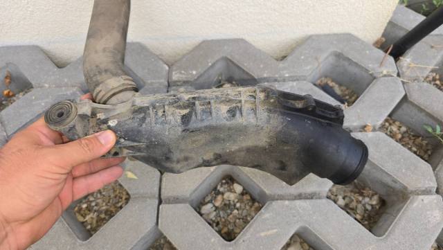

Indraznesc sa te contrazic - la fosta mea Bora ALH teava aplatizata de la intercooler era in spatele plasticului (si statea bine, nu atingea nicaieri). A  putut ramane asa si cand am inlocuit scutul de plastic cu scut de odorhei, pastrand lateralele OEM. Nu cred ca au intentionat nemtii sa lasa scutul intre fulii si teava... nu prea are logica
 E cumva posibil sa fie alt scut lateral ? Eu ce am e drept si nu merge montat in alta pozitie. Cand am luat masina acesta era rupt si l-am inlocuit dar nu am vazut alte puncte disponibile.
Eu unul nu am vazut ceva diferit acolo incat sa acopere si teava aia de la turbo...

eu si Mircea avem golf, dar chiar ma indoiesc ca la bora el altfel, fiind practic aceeasi masina. Eu chiar alh am, ia sa vad o poza cu ce ai tu acolo. Nu de alta, dar recent am inlocuit-o pe a mea, ca aveam pe masina modelul vechi si am pus piesa mai noua, cu design mai eficient dpdv ar fluxului de aer. Asta de GTI e the best, dar cu modificari. ce spun eu e plug and play

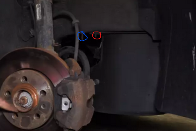

am gasit o poza pe net - cum arata laterala aia - atat la Bora cat si actualul golf (chiar daca la el nu am teava de turbo - fusta aia e la fel)
Modificat de mad_kat
Din ce vad, e exact ce am si eu pe masina.
Ori exista scut diferit, poate capac peste bucata de conexiune, ori componente diferite.
In configuratia actuala de pe masina, componentele avute ,nu am alta varianta de montaj.
In plus,  face mai mult sens sa ai bucata respectiva in afara compartimentului pentru a mentine aerul cat mai rece posibil..parerea mea.
probabil la 1.8T e gandit asa, fiind temperaturi mai mari fata de TDI
am pus problema doar gandindu-ma la protectia tubulaturii (oricum probabil destul de zdravana)
Si la TDI e la fel. Teava sta intre Roata si laterala de la scut.
In poza, dupa cum vedeti sunt 2 prinderi disponibile:
Cea marcata cu rosu e prinderea pt scutul lateral. Cea cu albastru, prinderea pt teava de la turbo, pt motoarele supraalimentate (sau alea cu traseu wireless :)) )

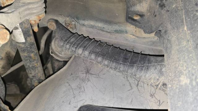

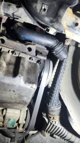

20250618_202452.thumb.jpg.d61c8ab9a054d3b2bf058a48def75ba9.jpgNa, ca m-am bagat sub dânsul.
Asta il aveam de fabrica.
Vedere de sub, fara acel scut.
Modificat de marius1982.11

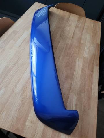

Superba masina si felicitari pentru rabdare si implicare. Cred cu tarie ca ar merge de minune un eleron de Golf 4 GTI editon 25.
Modificat de DB86CLP
Exista..doar e nemontat. 😁
Am si pragurile dar inca nu sunt hotarat daca sa le montez.
Bun asa dar as fi in mare pericol ;@marius1982.11 m-ar astepta la colt ...
Eleronul si pragurile au fost cea mai buna investitie : 200 lei eleronul si 100 lei pragurile, de pe un taxi.

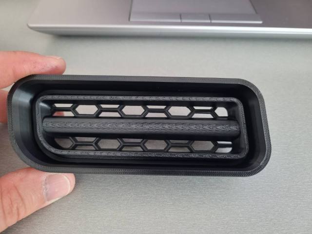

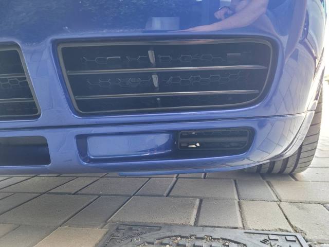

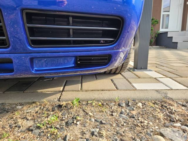

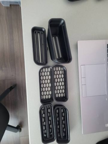

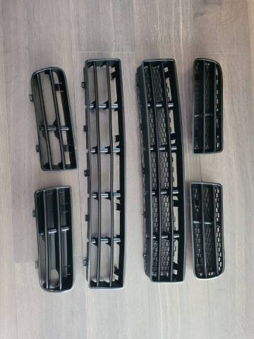

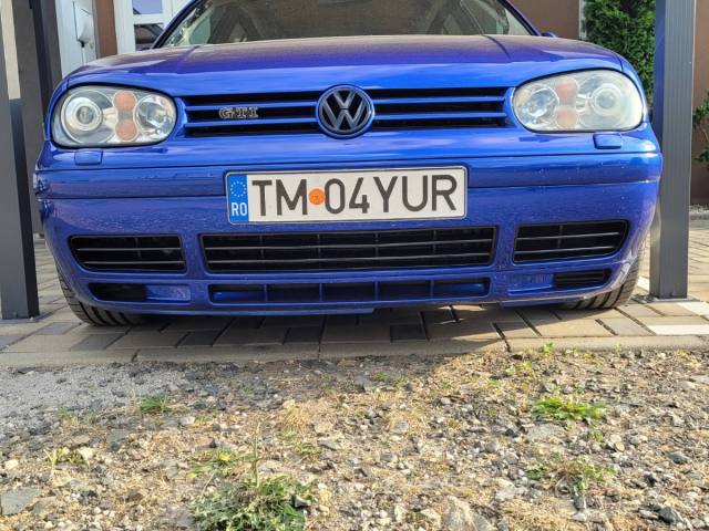

Cateva detalii:
Fagura pe interiorul grilelor.
Am incercat mai multe versiuni pentru fusta de V6.
Am ramas la asta
Salut, frumos rezultatul final. Am o intrebare, 2 de fapt:
1. De unde ai achizitionat fagurele pentru grile?
2. Cum l-ai aplicat/fixat?
