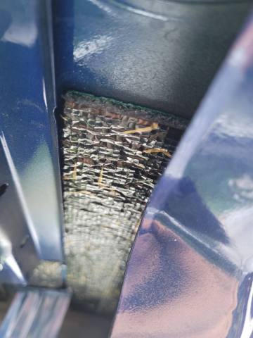

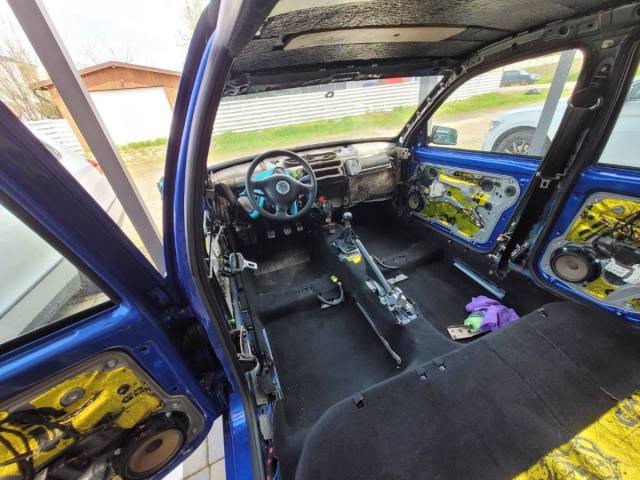

Am folosit cam 8 coli de isonorizant. Nu stiu greutatea.
Plusul de comfort simtit e mult mai mare decat greutatea adaugata. De la zgomotul alb produs de rulaj, sunetul ala de tinichea goala in contact cu stropii de ploaie, inchiderea usilor(care suna mai plin ca la audi) pana la calitatera sitemului audio care nu mai are rezonanta si suna mai "plin". As putea rezolva si asta cu greutatea cu o dieta, ca ar mere 10kg in minus :)). Eu am facut asta la CHR care era chel chel de insonorizare, nu la golf. La golf am adaugat doar burete insonorizant pe fetele de usi si pe la bord, sa mai atenueze din vibratiile dintre elementele de plastic in contact una cu alta, acei greierasi provocati de trecerea timpului.

Foarte fain ca ai pus vibro, dar eu in locul tau puneam si niste fono termo, mai ales in portbagaj si la pasajele rotilor
Termo am pus doar pe haion si plafon(completare la cel existent de carton).

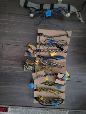

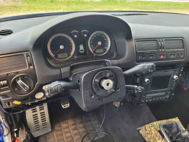

Cateva saptamani pentru "tras" fire:

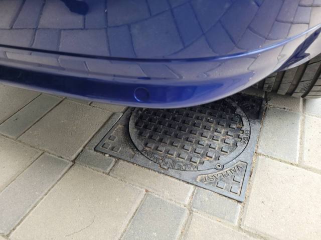

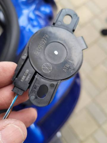

Senzori de parcare oem, oglinda interior heliomata cu senzor, reverificat instalatia de spalator de faruri, lumina suplimentara portbagaj, mufa suplimentara bricheta fata - pe contact, modul lumini ambientale.

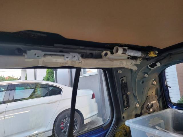

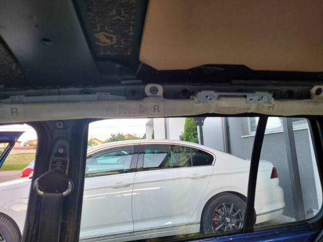

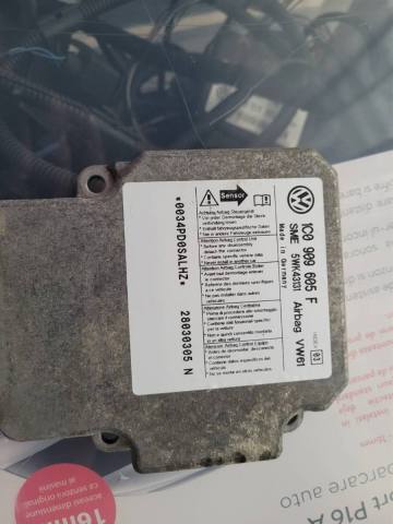

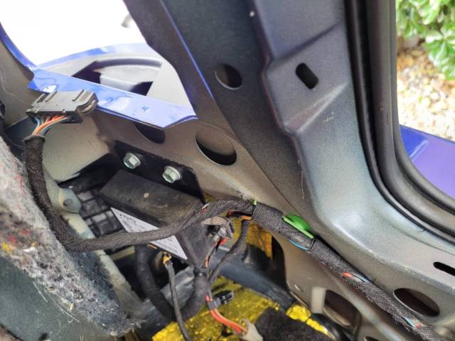

M-a mancat undeva sa fac upgrade la airbaguri ( de la 4 la 8). Am luat tot kitul de la un Golf 4 1.6 : airbaguri, senzori impact, cablaj complet, suporti, modul airbag,plafon, stalpi etc. Aici problema devine un pic complicata: modulul momentan nu e recunoscut de masina.
marius1982.11
No ni ma la el.
Pune si poza cu ceasurile 😏
Mistoo, si eu caut sa fac la fel la G4 meu. Am modulul, am airbag-urile laterale si mai trebuie sa iau cablajul sa il am intreg. dar imi trebuie de Variant, nu de Hatch.
Cred ca trebuie codat modulul.
8 airbag-uri?
1 la sofer, 1 la pasager
2 in scaunele fata
2 cortina.
unde mai poate avea G4 airbag-uri?
6 airbaguri . Credeam initial ca cele cortina se considera 4 (pana la urma acopera 4 locuri - fata/spate ).

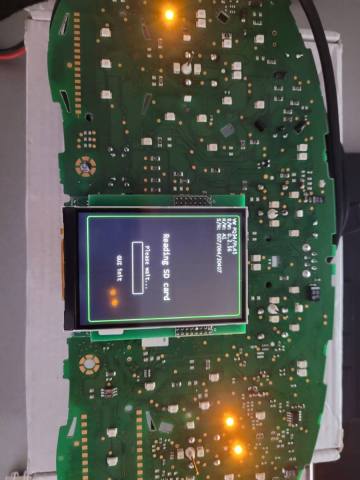

Si ceasurile :

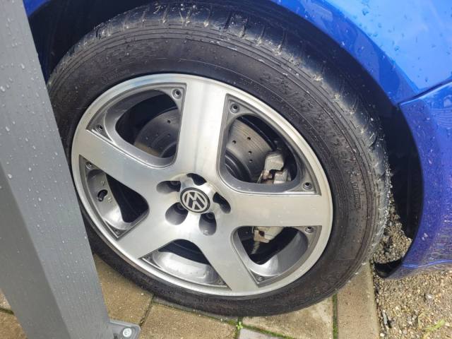

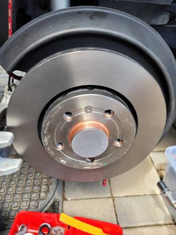

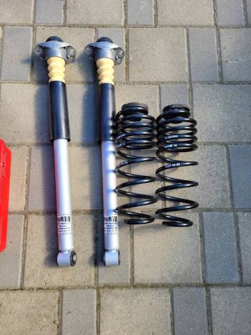

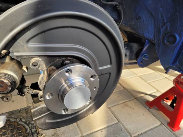

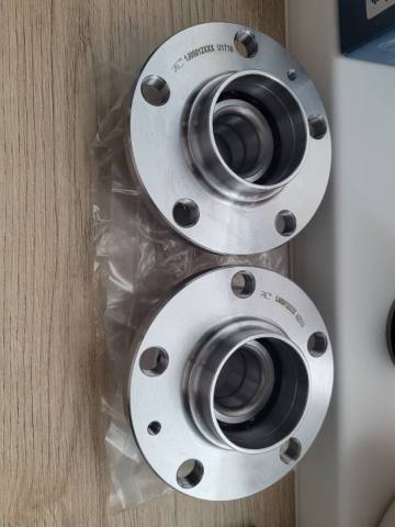

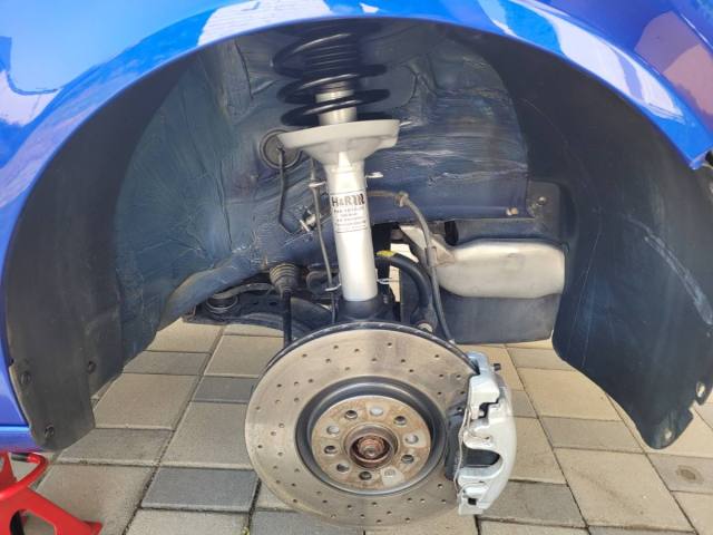

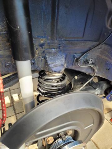

Frane noi , rulmenti noi si kitul H&R montat.(fata si spate).
Rezervor nou de antigel. Capace printate amortizoare.

In poza cu frana fata nu inteleg cum sta laterala scutului (carenajul de plastic) - teava de intercooler nu trebuia sa fie in spatele acestuia?
Si scut - chiar daca nu iti poti pune complet (pentru ca racire - stiu ca e un subiect destul de controversat, de ex VR6-le se recomanda fara scut) poti face cum am facut eu - scut normal de plastic - taiat dupa primele doua suruburi de pe laterale (cele care se prin in plasticele mai sus mentionate) - este important nu atat pentru impacturi cat pentru protectia la mizeriile de pe drum.
Modificat de mad_kat
Nu am stat sa imi bat capul. Asa e de fabrica, nu am modificat si nu ai cum sa il pui dupa carenaj.
marius1982.11
Asa e si la TDI, e "la vedere" teva aia.
