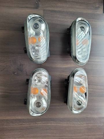

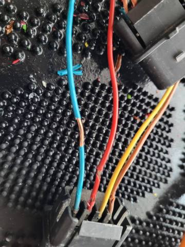

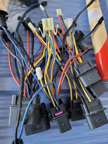

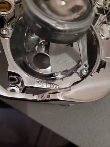

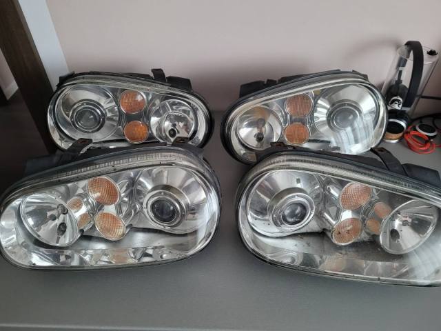

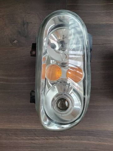

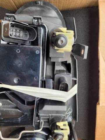

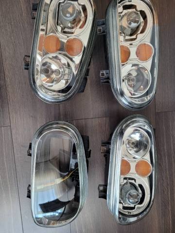

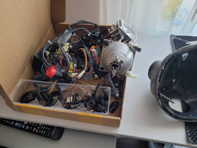

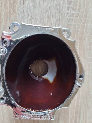

Am facut rost de inca un set de "bucatati". Set faruri complete Bora.trebuie reconditionate ornamentele lupelor si izolat cablajul. Sunt Generatia a 2-a. Interne, ballast identice cu Golf4.
Starea lupelor si a oglinziilor este mult mai buna decat am vazut pana acum oricare alt set.

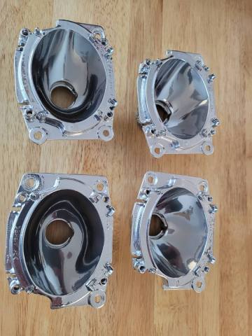

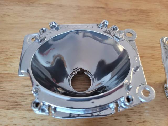

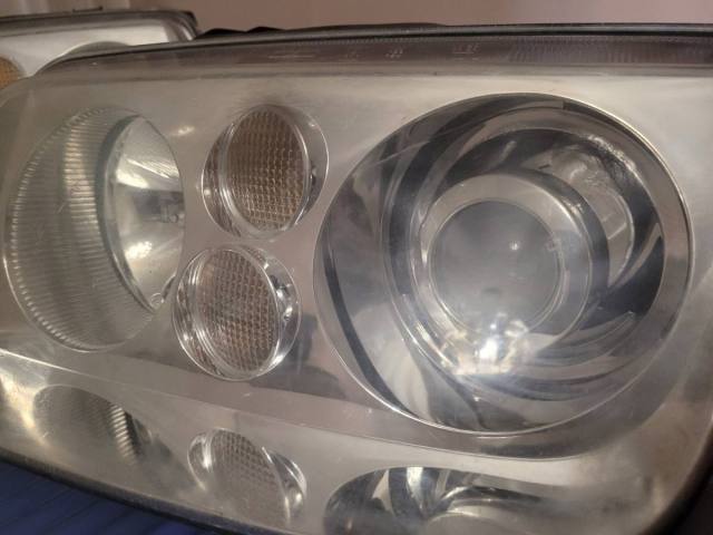

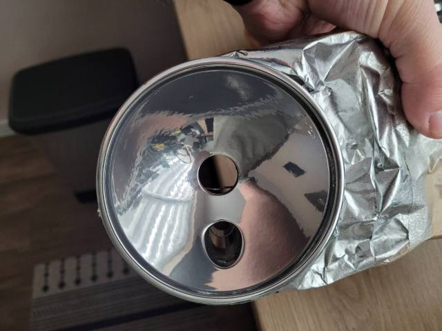

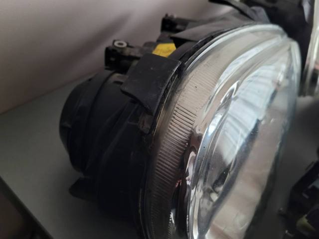

Am fazut si o mica proba pe o oglinda de rezerva.
Initial
Dupa curatare:
Un singur strat de vopsea
Modificat de mirceateodor
Da, rezultatul este peste asteptari. Vom vedea si daca acesta rezista in timp si la caldura. Momentan nu am nici o informatie in acest sens.

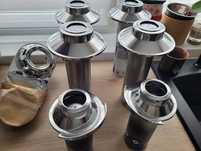

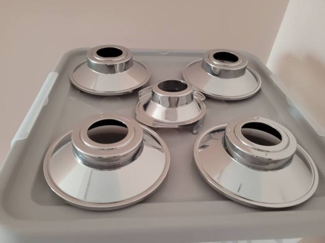

Lupe de Sharan reconditionate:

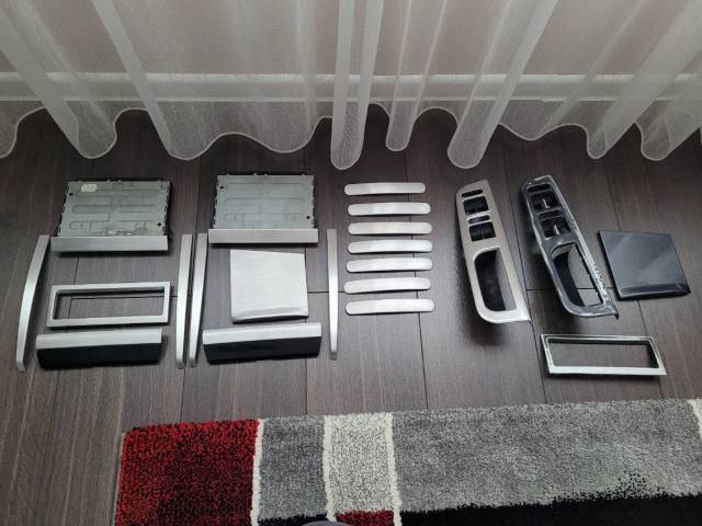

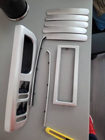

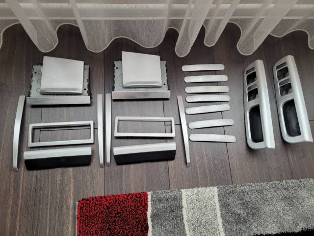

 1. Set trimuri oem - Aluminiu. Lipseste doar manerul sofer. Stare foarte buna.
 2. Un set de grile Bora in stare acceptabila.

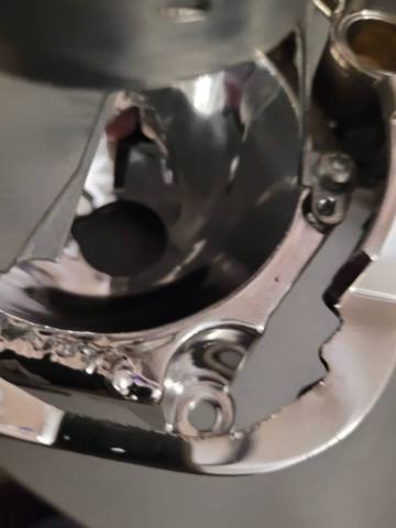

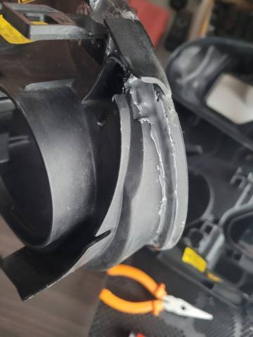

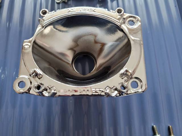

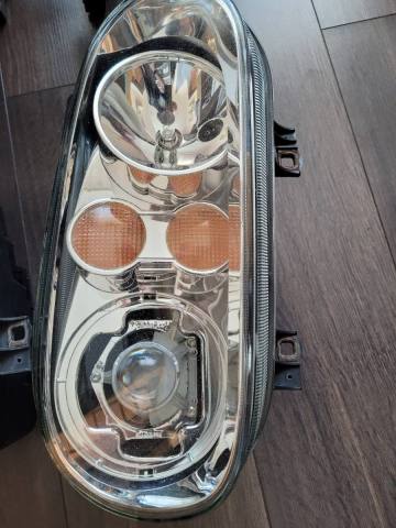

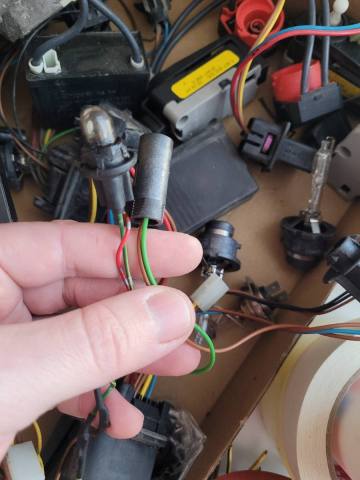

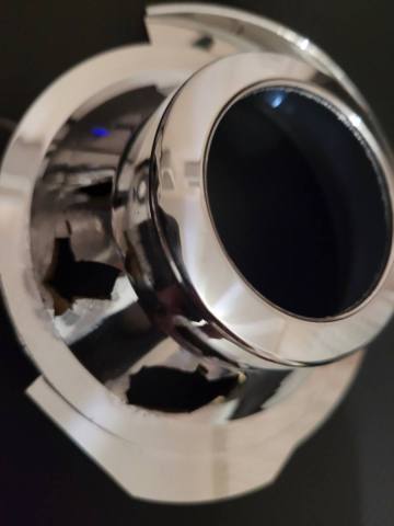

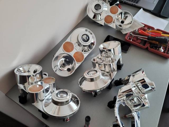

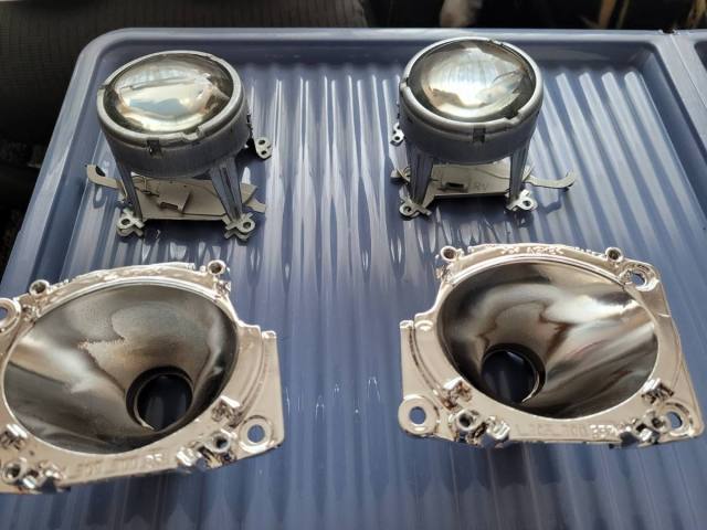

Piese de rezistenta pe ultima luna: reconditionarea a 2 seturi de xenon oem generatia 1.

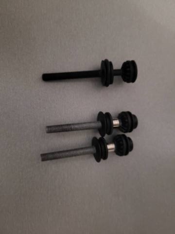

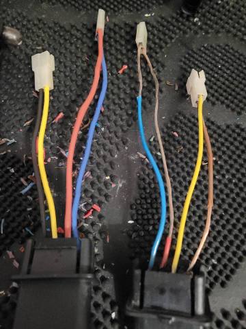

Curatat, refacut carcasa detetiorata, curatat lupe si sticle, refacut si gresat suruburile de reglaj, refacut cablajul,refacut oglinda faza lunga si vopsit ornamente lupe. Multa munca.
Acum mai trebuie si alta masina, sa nu stea atatea faruri degeaba? 😀
3 sunt destule. E treaba fratelui meu ce face cu aceste 2 seturi 😁. El are 2 Golfuri 4 ( Un GTI si un AXR break ).

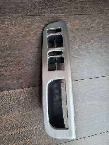

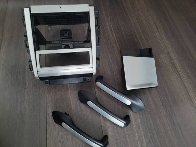

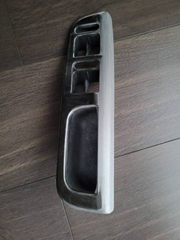

Din setul oem de trimuri imi lipseste manerul sofer.
Asa ca facem unul...
Nu arata rau facute "brushed".
Am de facut 2 seturi. O sa incerc si niste lac de proba.
A mai incercat cineva lac pe ele?
Crapă lacul in timp...eu asta am pățit.
Sfatul meu este sa le lași așa cum rămân după șlefuire și la final încearcă sa dai într-o singura direcție sa se vadă frumos.
Modificat de ~LauR~
Mersi de sfat. Trebuie sa gasesc o solutie de protectie.
Raman amprente si in unele zone "oxideaza". Se innegreste local.
Stiu ca cele OEM cu metal sunt mai rare/greu de gasit, eu apelasem la folie aluminiu cu textura si am fost foarte multumit de rezultat.
@cxr2testAm avut in trecut pe un Golf trimurile infoliate tot cu folie Al. La caldura folia nu a rezistat foarte bine la colturi. Dar intradevar...arata bine la inceput.
@DoomyMultumesc frumos.
Momentan o sa "lupt" cu ce am.  Setul oem Al si alte 2 seturi care vor fi transformate ( Pacific si Carbon).
O sa revin cu poze finale. E de munca...

Aproape la fel le-am facut si eu si inca rezista...
Spun aprope pentru ca le-am slefuit singur dupa care le-am dat unui prieten vopsitor si le-a dat el cu lac...
Tratament profi...lac si cred ca si uscate la cuptor...
Probabil de asta inca rezista...
Prima data sa termin cu smirghelul. Ulterior vedem .. dar sigur trebuie protejate. Optiuniile sunt limitate si probabil o sa incerc lac si cuptor.
Va multumesc de sfaturi.

Le restaurezi pe cele de alu sau le faci din alte feluri de trim?
Am 3 seturi dupa cum urmeaza:
1. Aluminiu OEM fara maner sofer - ramana nemodificate.
2.Carbon OEM - acesta le transform pentru a folosi manerul sofer pentru setul 1.
3.Pacific OEM - si acestea le voi transforma (pentru fratele meu).

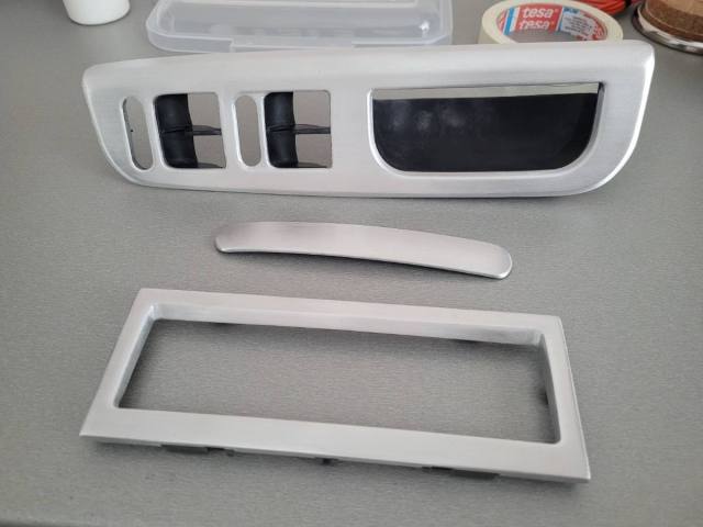

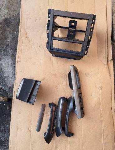

Mai am 3 elemente de facut : maner sofer, capac scrumiera si o rama.
Mai bine modifica-i unele carbon - si pastreaza pacificurile intacte - sunt prea faine.
Daca aveam Golful culoarea ta - trimuri de pacific mi-as fi pus :D
Pe masina am deja pacific.

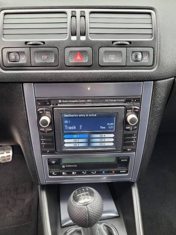

Starea actuala
marius1982.11

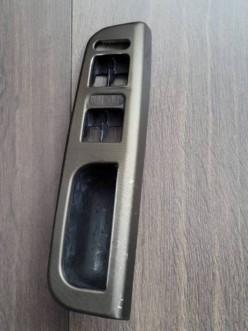

Ale mele sunt de aluminiu, dar au ceva textura neagra pe desupra. zici ca astea se pot da cu smirghel/ pasla ca sa scapi de textura aia si sa iasa ca cele brushed de R?
aici nu se prea obseva, dar nu sunt aluminiu gol.
Modificat de marius1982.11
Cele de "Carbon" au aceeasi textura de vopsea, gen plasa.
Nu m-as risca sa dau jos textura ca strici lacul aplicat deasupra.
Am terminat prima faza.
O sa fac o proba de lac pe un singur element si vedem ce iese.
