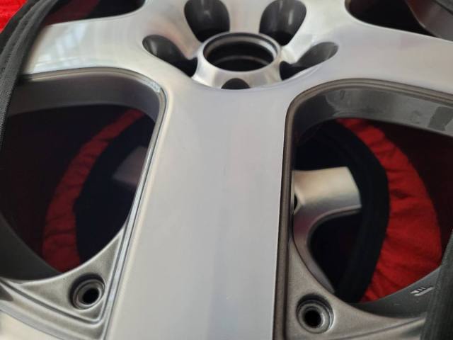

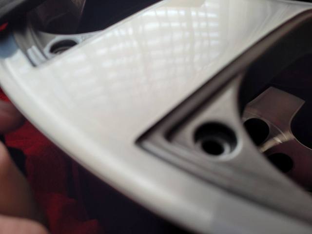

Cum sunt Monicile diamond cut? S-a refacut si finisajul acela pretentios?
N-ai cum sa concurezi cu asa ceva, rade tot omu', racoleaza oameni de pe strada, etc etc...😆
@marius1982.11Eu zic ca da.
Modificat de mirceateodor
 Nu intreba de costuri ca vede nevasta-sa :))
Acuma zi-ne si ca iei suruburile ornamentale originale :))
  On 27.09.2023 at 13:46, marius1982.11 a scris:
Super! Cost?
Expand
1800 lei pentru 7 jante ( 5 standard + 2 d.cut).

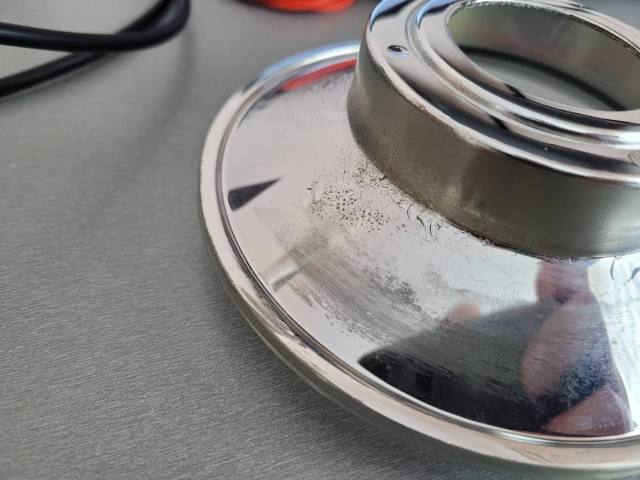

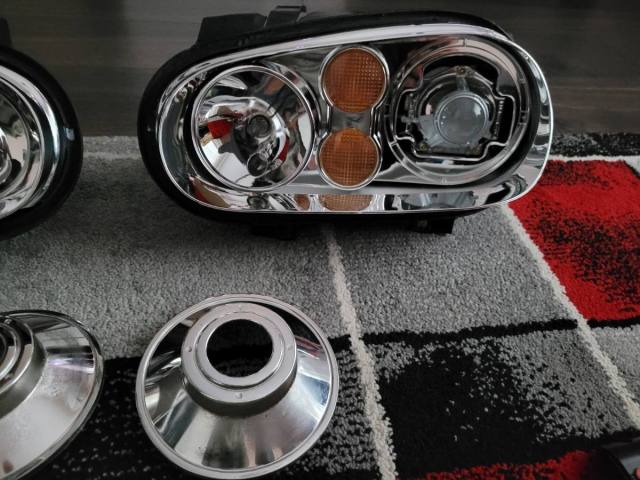

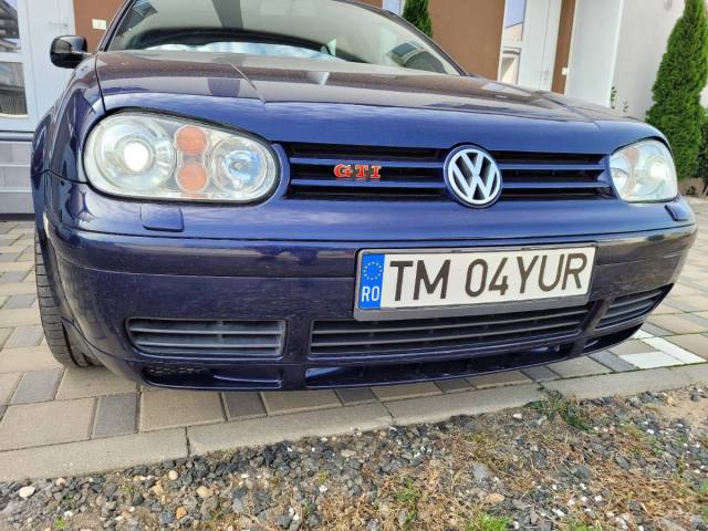

Cam asa arata ambele faruri curatate si desfacute. Trebuie sa gasesc o metoda sa imbunatatesc/ reconditionez ornamentele lupelor.
Doar prin re-cromare. :) Sau renunti la crom si le faci negre.
Btw: nu vinzi un set, chiar si demontat, pentru astia mai amarati care nu prea gasesc pe net? :) Nu conteaza enorm de mult starea pt ca vor fi refacute si vopsite cu negru in interior :P Important e corpul, lupa, cablajul si calculatorul din spate. :)
Pana acum am incercat sa le fac cu 2 firme. Una din Arad si una din Ilfov. Nici un raspuns.
Asa ca sigura varianta ramane :Revell Chorme Spray.

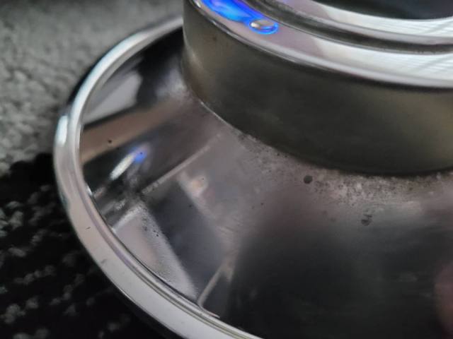

Chiar sunt curios de proces si ce iti iese. Deobicei stiu ca nu iese chiar crom ci mai mult un fel de "ALU' finish....
Stiu ce zici. Am incercat in trecut spray chrome si iese un gri metalic cu un pic de luciu. Sper ca sprayul asta sa se ridice la nivelul reviewurilor f bune.
O sa incerc prima data un stras de negru lucios conform video

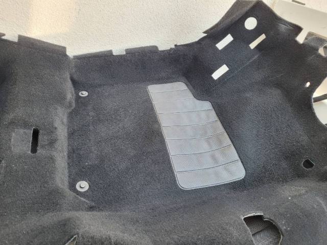

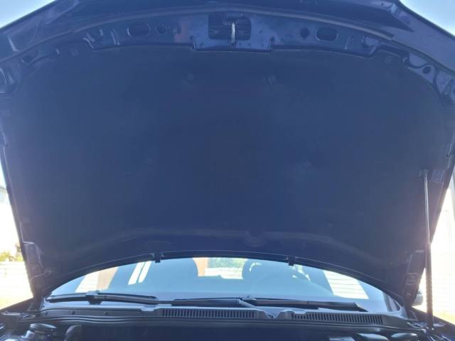

1.Protectie OEM capota in stare foarte buna.
2.Mocheta in stare mai buna decat am in prezent.

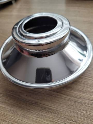

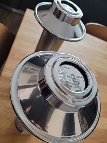

Primul strat : WoW.
Daca ramane asa. Ma declar mega multumit. Asta nu e gri, e crom.

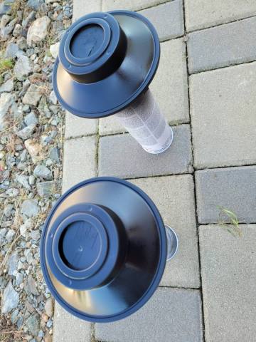

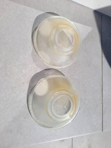

Nu stiu ce sa va zic. Asta pot afla doar in timp. Marele avantaj la mine :capatele respective sunt ornamentale. Zonele galbene(dupa curatare) au fost afectate de caldura.
Ormamentele au fost curatate;apoi primer negru si vopsea neagra un pic lucioasa. Le-am lasat cateva zile sa se intareasca bine si acum primul strat de crom.
Vopseaua e foarte ingaduitoare si trebuie sa dai umed ca sa reflecte bine lumina.
Nu stiu ce sa zic, dar arata chiar bine. Si decat o oglinda afumata, mai bine una recromata asa. Teoretic, o sa reziste :))

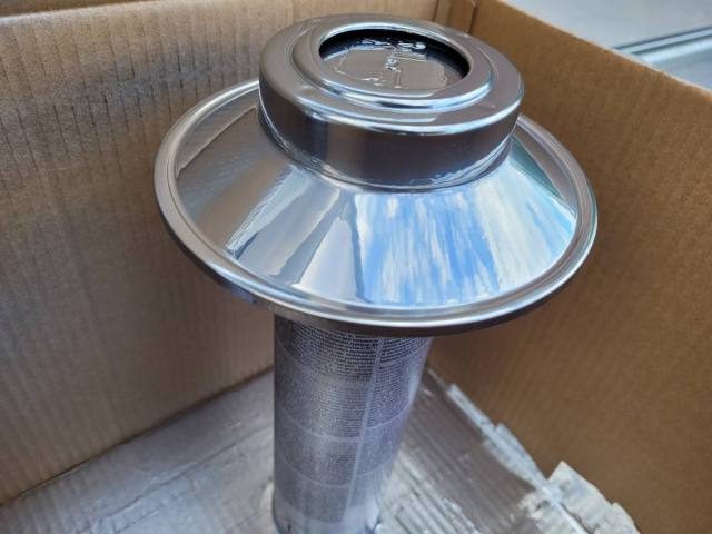

Asa arata dupa 2 straturi. O sa le las cateva zile si revin cu feedback.

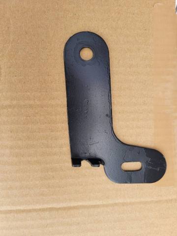

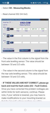

Una peste alta a trebuit sa umblu si la suportul senzorului autoleveling.
Gaura de fixare am transformat-o in slot astfel incat sa pot regla corespunzator valoarea ( e necesar sa fie intre 1.6 si 3V si asta depinde de pozitia surubului). Cu suspensie sport valoarea lui e acum 0.6V.
O sa fie distractie si pe spate. 😄
Am terminat cu eroriile pe xenon si am adaptat corespunzator faruriile ( am reglat farurile in service). Cel din stanga batea un pic in sus iar cel de drepta era mult in jos).
