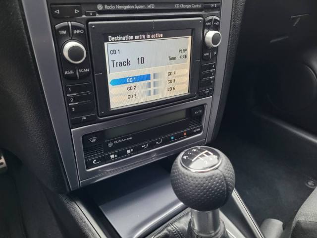

Am primit de la @andrei_221un cd changer. Multumesc pe aceasta cale. O sa vad daca reusesc sa il conectez la MFD1.

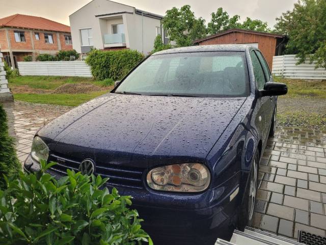

Pe weekend masina a stat sub carport.
A trebuit sa o mut si se pregatea de ploaie si gheata asa ca...
A fost doar ploaie...dar au iesit toate canalele. Nasoala vreme.
Modificat de mirceateodor
mirceateodor
 Important pentru mine era sa nu vina grindina ca atunci zgarieturiile erau ultima problema...

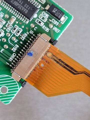

Intre timp am desfacut cd changerul pentru curatare. Folia laserului are trasee corodate. Am comandat alta cu cablu. Daca tot ma apuc de operatiune o sa montez si cablul pentru incalzire in scaune.

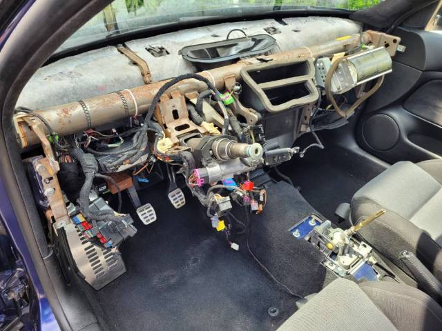

Nu mai chitaie bordul ...daca e demontat. 😁

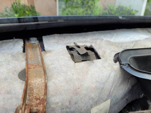

Pana acum am gasit 2 vinovati : tubulatura aer ( plastic pe plastic ) si cleme metalice.
Sunt curios ce solutie o sa aplici tu la asta. Daca tot l-ai demontat...nu inlocuiesti/verifici si radiatorul de caldura?
Edit: si merita inlocuiti si buretii de la imbinarile tubulaturii de plastic/clapetele de ventilatie... :)
Modificat de Emy D
mirceateodor

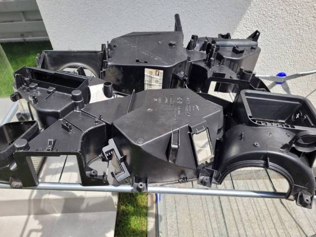

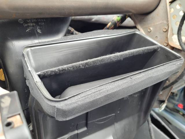

Dificil...am sperat ca o sa scap fara a demonta conductele de clima. Asta e posibil doar la modelele pana in anul 2000, care au cutia radiatorului de caldura separata de radiatorul de clima.

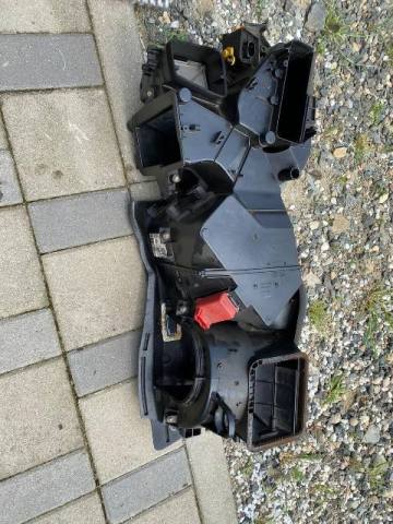

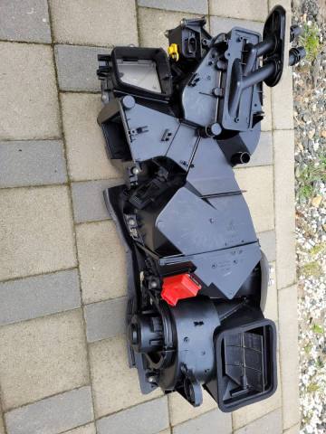

Cutia data jos, spalata si curata complet. IMG-20230609-WA0006_copy_480x640.thumb.jpg.4680555acdf2e84dbd80ed6dc9de4f55.jpg

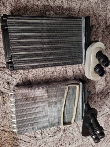

Radiator nou.

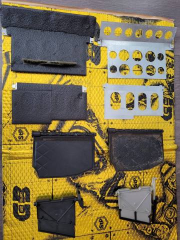

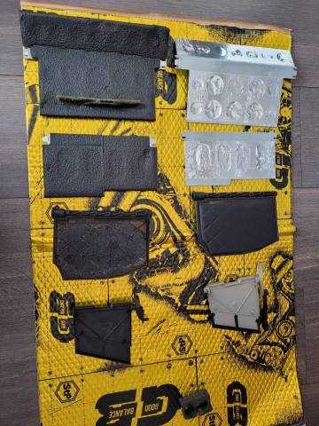

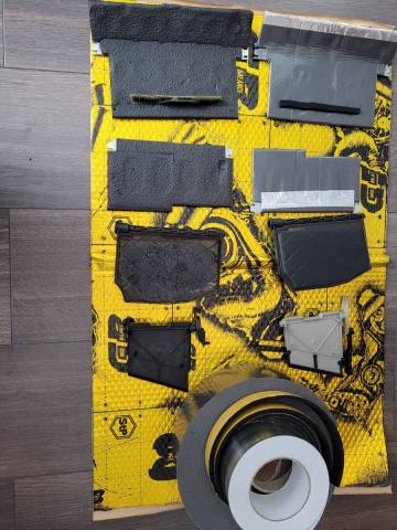

Clapetele scoase si curatate.
Diferenta intre clapetele de pe GTI si cele cu burete de pe 2.0 ( buretele se dezintegreaza la atingere).
Strat folie Al.

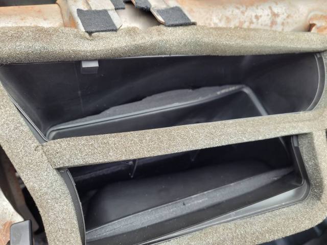

Si burete.

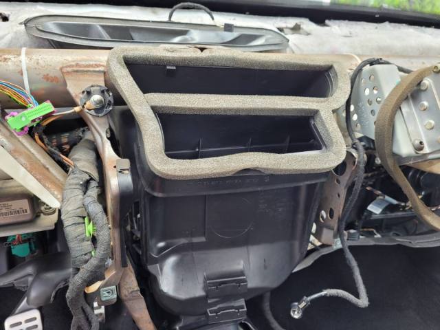

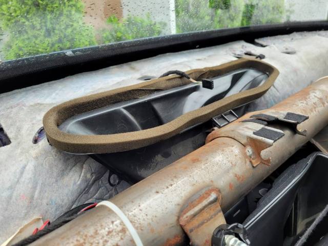

Cam asa arata cutia finala. 20230608_155640_copy_1209x1612.thumb.jpg.9aad943190db019403d160404fcb3856.jpg

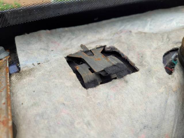

Am inlocuit buretele la conducta de clima si relipit buretele pe grila parbriz ( nu am gasit burete mai moale care sa il inlocuiasca).  Si putina banda textila sa nu avem metal pe metal.

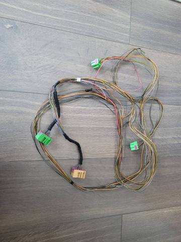

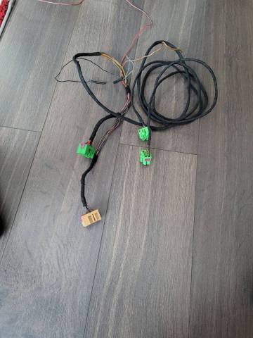

1. Montat cablajul pentru incalzire scaune OEM.
2. Schimbat radiatorul habitaclu

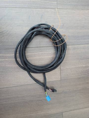

4. Montat CD Changer + cablaj OEM
5. Adaugat cablaj pentru statie in portbagaj

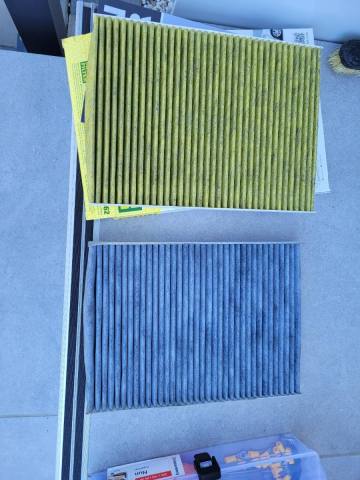

9. Daca tot am refacut zona de ventilatie am considerat oportun sa schimb si filtru habitaclu ( antibacterian si carbon).

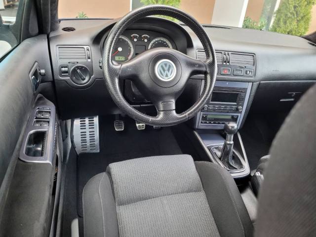

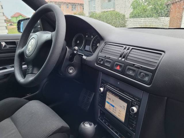

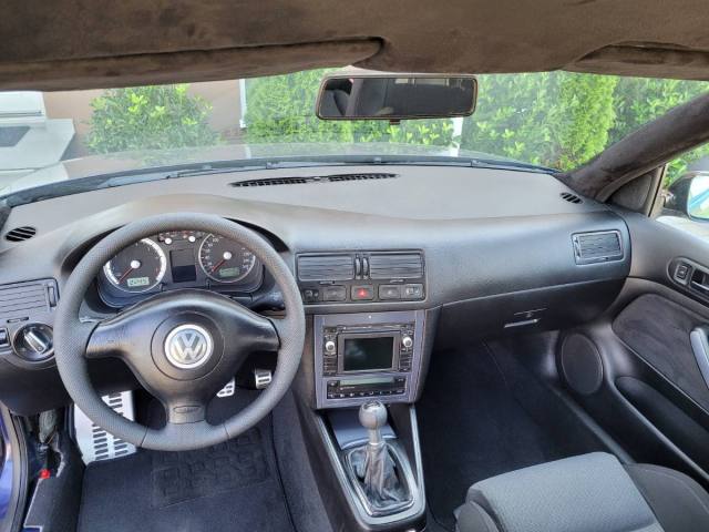

Am terminat cu interiorul. Am zis sa pun si niste poze.
Urmatorul pas ar fi sa incerc sa pun ceasurile cu maxidot. Vedem daca gasim o metoda.

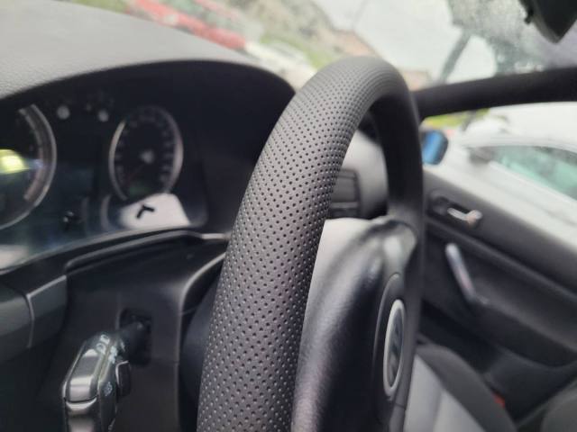

ai facut o treaba excelenta! Te felicit pentru efort, rabdare dar si pentru investitii! Personal as fi ales un alt model de piele pentru volan...ceva mai apropiat de original, dar e doar o chestie de gust. Te salut.
Mersi frumos. Asta e materialul folosit de cei de la TRW.
Am inteles ca dupa ceva vreme de folosire , pielea o sa prinda acel aspect un pic mai lucios. Vom vedea...
In cel mai rau caz revin la volanul original de pacific.

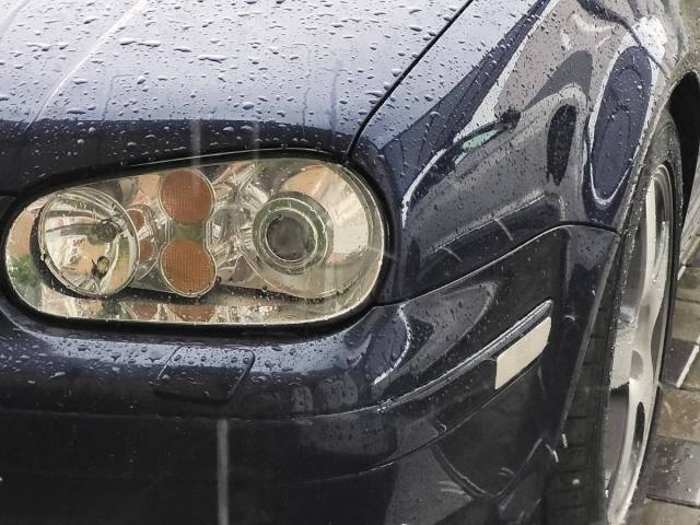

Igniterul la un far si balastul la celalalt au cedat. Am schimbat cu greu igniterul si acum asteptam un balast sh. Vedem ce iese. Poate reusesc sa si reglez corespunzator faruriile.

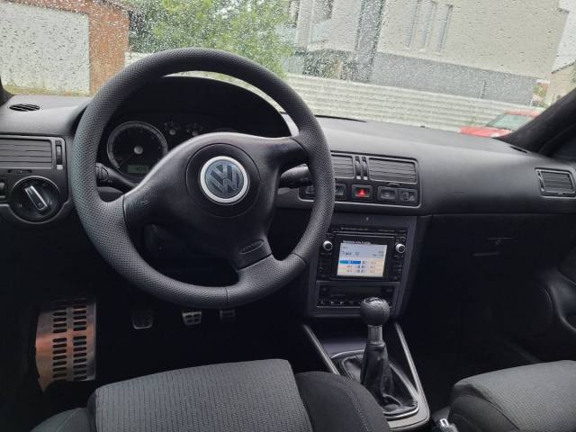

Interior
Motor
Asa cum am zis : masina arata foarte bine de la 5 m distanta.

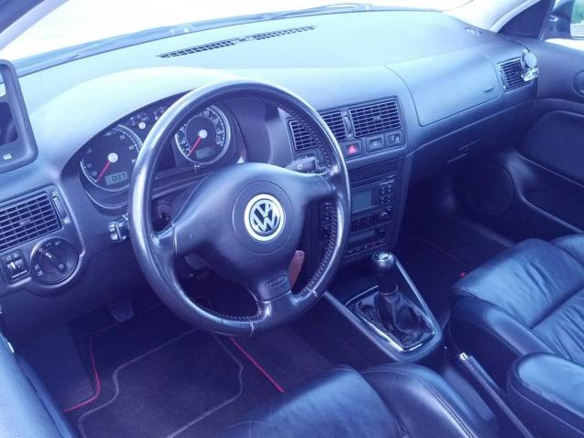

Am avut full piele si le-am urat .
Au avantaje si dezavantaje dar pentru mine au fost un chin.
Interiorul anterior :
