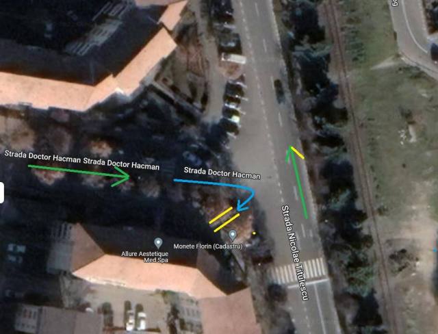

No , hai sa vad ce parere aveti voi despre urmatoarea situatie
Hacman , strada cu sens unic , se intersecteaza cu Titulescu strada tot cu sens unic
In intersectie pe Hacman sunt pe ambele parti cateva locuri de parcare cu plata , am si eu acolo , marcat cu galben
Cobor aseara pe Hacman si la intersectie si pe un loc din asta de parcare , era o masina de politie fara niciun semnal aprins
Parchez langa el si cobor linistit - eu sageata albastra
Sare politistul la mine si incepe sa urle de au iesit toti vecinii pe geam sa vada ce am facut
- Ce faci ma ??? de fata cu politia ??? cum mergi pe contrasens ?
- Ha ? Eu ? Unde ?
- Pai daca de fata cu politia faci asta ce faci cand nu suntem aici ?
Ma enervez deja
- Oricum nu sunteti niciodata , asta in primul rand
- In al doilea rand nu strigati la mine
- Vrei sa iti dau amenda ??? Mergi pe contrasens ? Nu vezi ca ai obligatoriu la stanga ?
- Am obligatoriu pe Titulescu , dar eu sunt pe Hacman , nu am intrat pe Titulescu , uitati linia care delimiteaza strada Titulescu
Nu s-a lasat deloc , ca merg pe contrasens ca am intors masina spre directia de contrasens a strazii Titulescu
- Yoy , parchez , nu merg , pot parca cu spatele , cu fata , oricum e posibil , nu e nimic ilegal
- Adica mergi cu spatele pe Hacman , strada cu sens unic ?
- Oau , parchez , nu merg , e altceva , parcarile laterale se fac toate cu spatele ca nu e loc sa parchezi cu fata , aia se numeste parcat nu mers
Apropo , toata strada Hacman are parcari fara plata pe partea dreapta , ocupate majoritatea , doar cu spatele se parcheaza
Sincer l-am lasat sa tipe , i-am zis seara buna si am plecat

Problema e cum sa fiu pe contrasens cat timp nu am intrat pe Titulescu ?
Pe Titulescu sunt locuri marcate oblic invers , inainte de trecerea de pietoni
Nu vad de ce nu am voie sa vin de pe Hacman sa parchez pe cele galbene
Ce sa caute masina de pe Titulescu sa intre pe Hacman sa parcheze pe locurile galbene , nu e pe contrasens si aia dupa logica politistului ?

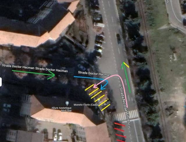

Asta inseamna ca daca parchez cu spatele , linia portocalie sunt in regula ?
Daca e sa vorbim de alb - negru - cine imi interzice sa dau cu spatele sa parchez ? botul masinii e spre sensul corect
Deci albastru e contraventie si portocaliu e ok , dar faci acelasi lucru ?

Nu se vede de copaci , dar mai sunt vreo 2 locuri galbene spre Hacman fata de ce am desenat eu , in oglinda fata de partea cealalta a strazii , practic noi de cand lumea consideram zona aia ca fiind Hacman si parcam acolo normal
E prima data cand patesc asa ceva si am mai intalnit de-a lungul timpului masini de politie stationate acolo cu politisiti in ele , e un loc unde multi opresc pentru ca e foarte larg si nu blochezi pe nimeni oriunde stationezi - si aici ma refer nu doar masini de politie , opresc dube , dubite , curieri , etc etc

CAm da, asa vad si eu lucrurile, daca mergi pe portocaliu e ok, daca esti pe albastru nu e ok.
la intersectia strazilor, pe google se vede semn obligatoriu la stanga, cum e si normal in situatia data.
daca ai facut dreapta ca sa parchezi (cum ai desenat cu albastru)

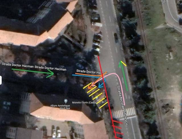

1. Nu stiu care sunt regulile in codul rutier pentru parcarea masinii intr-o intersectie
2. Fiind o aberatie ce am scris mai sus , locurile de parcare NU sunt in intersectie deci apartin unei strazi
3. Daca pe Hacman era o linie contiuna in partea dreapta pana la intersectia cu Titulescu , era clar , nu ai voie sa o calci , mergi in fata pana intersectezi Titulescu si acolo faci la stanga - implicit toti care vin pe Titulescu pot parca pe acele locuri pentru ca sunt delimitate de Hacman prin acea linie continua
4. Nu exista linia deci locurile apartin strazii Hacman , strada Titulescu incepe de la linia de demarcatie perpendiculara pe Hacman si semnul obligatoriu la stanga obliga sa faci asta cand intresectezi Titulescu , nu mai devreme
5. Poti da cu spatele sa parchezi acolo ptr ca nu te afli in intersectie , te afli intr-un loc unde parchezi - eu mai nou asa parchez

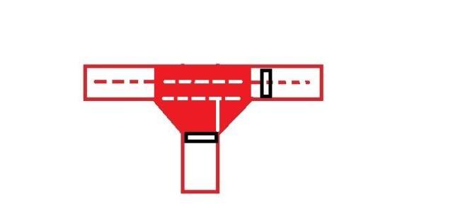

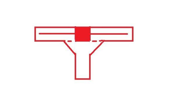

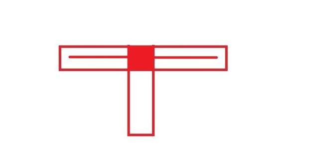

Dar aici trebuie facuta lamurirea, locurile din stanga/dreapta de dupa trecerea de pietoni, acele locuri care sunt in curba pe ambele parti pana la bulevardul principal de care strada apartin? Daca sunt aferente Str Titulescu, atunci teoretic ai putea parca linistit doar in partea stanga, cum iesi de pe Str Hacman. Dreapta nu ai voie sa faci, nici pentru parcarea, pentru ai indicator inainte de trecerea de pietoni din capat de la Hacman cu obligatoriu stanga.
Nu ai putea sai ai acel indicator decat inainte de trecereea de pietoni , nu il poti pune in alta parte ca nu se mai vede , trotuarul o ia la stanga
Daca e cum spui tu , masinile sunt parcate in intersectie
Compara cele doua imagini - intersectia e tot patratul comun , sau eventual un dreptunghi , nu e si trapezul cum am desenat in ultima imagine

4. nu trebuie linie si nu conteaza de ce strada apartine locul, exista semnul care te obliga la viraj stanga si tu ai facut dreapta sa parchezi.
dupa parerea mea, ca sa ajungi acolo sa parchezi trebuie sa ajungi de pe cealalta strada sau sa faci stanga de pe asta si apoi sa mergi 15m cu spatele, daca permite traficul; dar sa nu fie alt politist care sa te certe ca mergi cu spatele in intersectie)
No bine , sa nu fie alt politist care sa vada ca iar gresesc , asa parchez ca in prima postare si gata daca tot comit ceva
Nu e nevoie sa mergi 15 m cu spatele , pur si simplu te asiguri ca nu vine nimeni din dreapta , opresti masina cum ai intrat pe Titulescu la stanga si dai direct cu spatele sa parchezi , asta daca vrei sa intri pe Titulescu
Ptr ca nu e nevoie sa intri pe Titulescu pentru asta , manevrele se pot face direct din zona aia pe care eu o numesc Hacman , asa fac toti , linia portocalie
