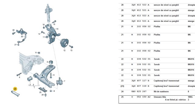

Mai jos este imaginea din ETKA.
Unsoarea respectiva se foloseste cu reperul 2, bucsa.
Ce scrie pe tub deja ati vazut.
Nu scrie de silicon sau altceva.
Va sfatuiesc sa respectati indicatiile producatorului.

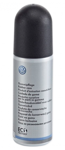

Info aditional, spray pentru intretinere chedere la grupul VAG este 000096310E.
Nu contine silicon conform Safety Data Sheet.
000096310E - Gummipleje.pdf
Si faptul ca in MSDS-ul asta apare ca ar contine doar alcool si o faramana de biocid, nu iti ridica nici un semn de intrebare ?
Compusii care contin silicon sunt in mod obisnuit cu un anumit grad de toxicitate si sunt precizati in MSDS.
In MSDS sunt prezentati doar compusii toxici, uneori, mai ales la uleiuri, sunt amintite toate componentele (si cele care nu au fost studiate ca impact asupra fiintelor vii) dar ca niste amestecuri generice.
"Blending"-ul este secret.
Nici BMW, in cazul produsului original de intretinere chedere nu foloseste silicon, are MSDS identic cu cel de la VAG.
Daca nu aveti incredere in Wuerth, despre care am mentionat mai sus in discutie ca face un spray pentru chedere fara silicon...poate aveti incredere in Liqui Moly Rubber Care, produs la care este evidentiat in mod explicit ca nu contine silicon, pentru a recruta clienti de la produsele originale.
Consider inchisa discutia referitoare la problema siliconului in spray-urile de intretinere a cauciucului la VAG.
Este suficienta informatie in acest topic, fiecare este liber sa cerceteze in continuare subiectul si sa-si ia deciziile in consecinta.
