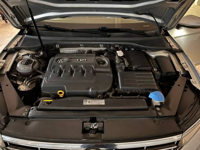

Masina este un VW Passat B8, fabricatie Sept. 2015 si trecuta ca fiind 2016 in carte, pachet R-line exterior, cutia DSG DQ200 care merge foarte misto cu motorasul asta si "cireasa de pe tort" motorul de 1.6Tdi de 120cp si 250nm. Motorizarea evident nu are cum sa te dea pe spate, dar isi face treaba in mod silentios si cu un consum mai mult decat decent, sincer sa fiu am fost foarte placut surprins de faptul ca masina e foarte bine insonorizata, ma asteptam sa aud cam multe zgomote de rulare si de motor, dar sta foarte bine la acest capitol, credeam ca va fi cam ca o Skoda Octavia, dar e peste la acest capitol.
Am luat-o la ceva peste 191k km si am facut aproape 1000km in prima saptamana cu aproape 1 plin, deci super consum tinand cont ca vreo 60% e urban. A avut ultima revizie si distributia facuta la 189k km si i-am mai facut eu o revizie cu ulei, f ulei si f polen ca sa fiu impacat. O sa-i fac si la cutie o revizie chiar daca evident ei zic ca e lifetime. In rest, masina se prezinta super bine, fara scurgeri de ulei, fara rugina, fiind adusa din NL in 2021 nu are rugina pe sub ea cum ma asteptam sa gasesc pe la jugul spate sau brate. Are un istoric super curat si la zi, fara accidente, fara km umblati desi cred ca a avut revopsita capota fata pentru ca gap-ul stanga-dreapta nu e identic, va trebui sa o centrez eu acolo.

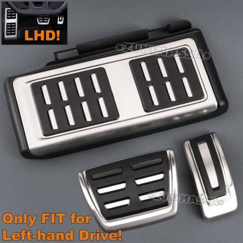

i-am comandat un set de pedale R-line(banuiesc ca le zice) de pe ebay si ma uit si dupa niste ornamente de protectie prag. M-ar mai tenta un volan de GTi, desi pentru un volan standard e destul de ok si acesta dar as vrea unul putin mai gros. Lista o pot lungi mult cu ce as vrea sa-i mai fac, am inspiratie de la ceilalti colegi care au pus VC, MIB2(cred ca am zis bine, nu sunt inca bine familiarizat cu terminologia de VW) si alte retrofituri faine dar totusi incerc sa ma abtin :) .

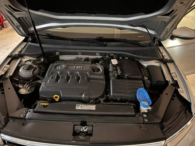

I am montat si pedalele, nu fara peripetii din pacate...grabindu-ma, am fortat clapeta de deschidere a capotei, cu capota deja deschia si am rupt cablul la imbinare, oarecum ma asteptam ca ceva sa mearga prost, de aia am deschis capota mai intai, sa ma asigur ca nu se rupe ceva cu ea inchisa :). A doua zi am schimbat si cablul, doar pe original se gaseste si am avut noroc sa mi-l aduca in aceeasi zi, mai complicat a fost sa-l schimb intrucat e bagat pe sub o gramada de plastice care trebuie demontate.
Pedalele, pentru unele AM, se aseaza perfect, footrest-ul cred ca ar fi putut fi ceva mai lung in partea de jos, dar altfel arata foarte bine si completeaza interiorul masinii, multumit de ele :) . I-am schimbat de asemenea intinzatorul curelei de accesorii pentru ca mi se parea ca uneori se aude un zgomot in plus din zona aceea , la rece in special, si pare-se ca s-a rezolvat.

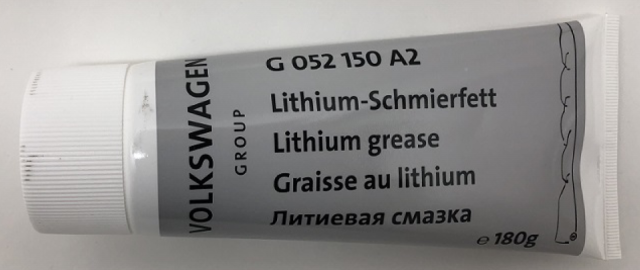

manualul spune sa ungi si bucsele cele noi cand le montezi cu o vaselina speciala

stii cumva ce pn are vaselina aia? Banuiesc ca este o vaselina siliconica...eu le-am dat cu vaselina la spray pe care o folosesc pentru gresarea balamalelor usilor si broastelor, asta am avut la indemana si am vrut sa vad daca dispare zgomotul.

Poti incerca si cu vaselina siliconica cu litiu, de la WD40. Ceva mai accesibila la pret si o cantitate mai decenta, decat flinticul ala de tubulet de la VW. Face fix acelasi lucru.
Eu de exemplu folosesc vaselina asta de la WD40 in fiecare toamna. Cand schimb rotile, gresez bine bucsele minune, ca mai apoi, daca da frigul, sa am liniste in masina.
Cat timp bucsele alea in cazul meu inca sunt tapene, am decis sa nu le schimb, doar pentru a scapa de acel scartait.
VW stie de problema asta, exista nota de service pt gresarea acestor bucse pe intreaga platforma MQB, atunci prefer sa le gresez si eu. Cand vor ceda, o sa le schimb.
Ce ofera VW ca si cantitate in acel tub de vaselina, mi se pare nesimtit de scump, doar pentru ca e un produs vezi doamne original, cu serie de catalog VAG.
Link to comment

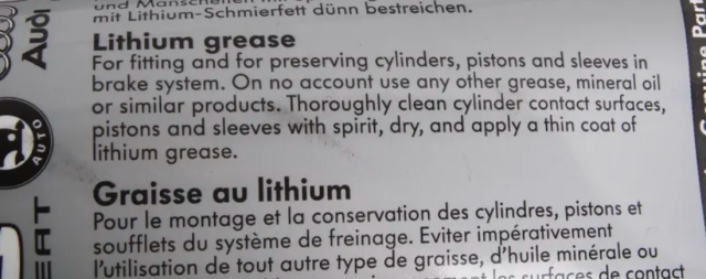

Desigur ca se poate folosi si alta vaselina cu Litiu, insa neaparat fara silicon, silicon-ul are anumite efecte negative deranjante asupra unor compozitii de cauciuc, isi maresc volumul si se inmoaie.
Faptul ca vaselina originala nu are silicon, are o insemnatate, iar faptul ca costa cat costa, sa nu credeti ca este doar pentru ca este brand-uita.
Link to comment
vaselina siliconica nu afecteaza deloc cauciucul, dar e scumpa
La fel , nici vaselina cu Litiu nu afecteaza cauciucul si e mai ieftina
vaselina normala afecteaza cauciucul

Imaginea este de pe spatele tubului.
Cine este interesat de disputa poate sa aprofundeze si sa verifice afirmatiile referitoare la silicon si actiunea asupra unor compozitii de cauciuc.
