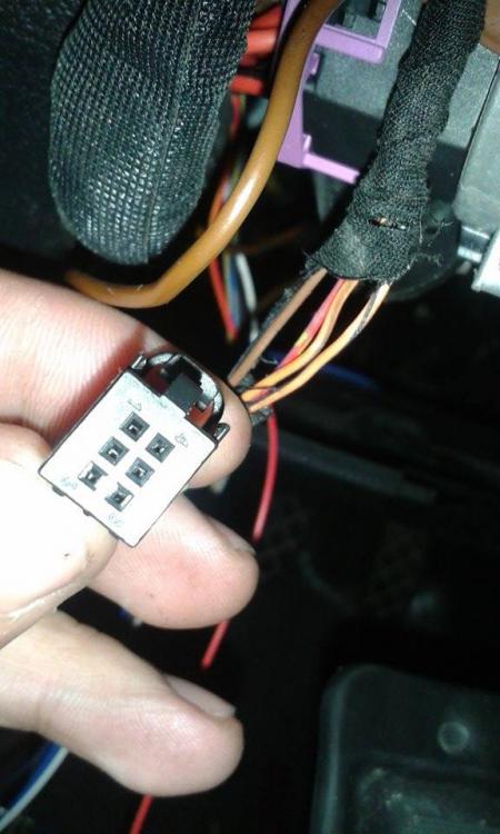

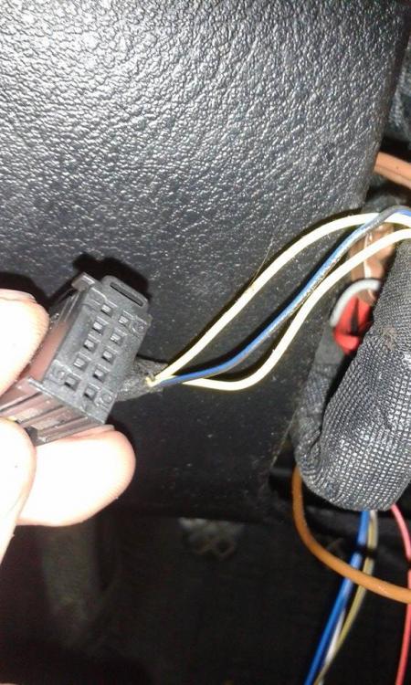

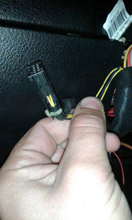

am verificat,e asa cum spui am mufa cu r fire 2 galbene si unul albastru cu gri.am mai gasit o mufa fara nici o intrebuintare cu 4 fire,nu stiu de la ce e. fostul proprietar sigur a schimbat volanul si a pus unul normal,firele taiate p acolo,airbagul nu functioneaza si la testare cu vcds nu ma lasa sa ma conectez pe airbag,deci.....e clar.am ceva poze daca ma puteti lamuri putin va rog
gata,e rezolvata problema,am tempomat! am incercat sa gasesc firele dar sunt sigur ca undeva au fost taiate dintre ele pt ca nu au continuitate de la mufa de sub stergatoare asa ca am anulat firele originale si am dus fire noi de la maneta noua la mufa T10 (cred ca asa se numeste).tempomatul era deja activat asa ca am scapat usor.Multumesc frumos tuturor pentru informatii!:)

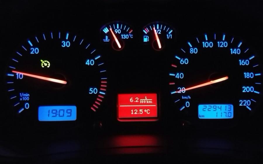

Salut. Am instalat o maneta tempomat pe un golf 4 ALH, totul funcționează perfect, cu o mică problemă.Daca dau blitz cu poziția stinsă ,se aprind luminile în bord (ceasuri, butoane).
Aveți idee ce poate fi  ?
Mulțumesc.
Ia verifica-cand aprinzi doar pozitia nu cumva se aprinde si faza lunga?

verifica maneta instalata, daca cea veche nu facea asa.
LUminile de la numarul de inmatricula iti merg ?
Ai pus leduri acolo?
Nu, nu se aprinde.
Am să verific maneta. Mulțumesc.
Am să verific. Da am leduri la nr de înmatriculare. Mersi.
PUne becuri si vezi daca se mai aprinde bordul cand dai flash. Eu zic ca nu o sa se mai aprinda.

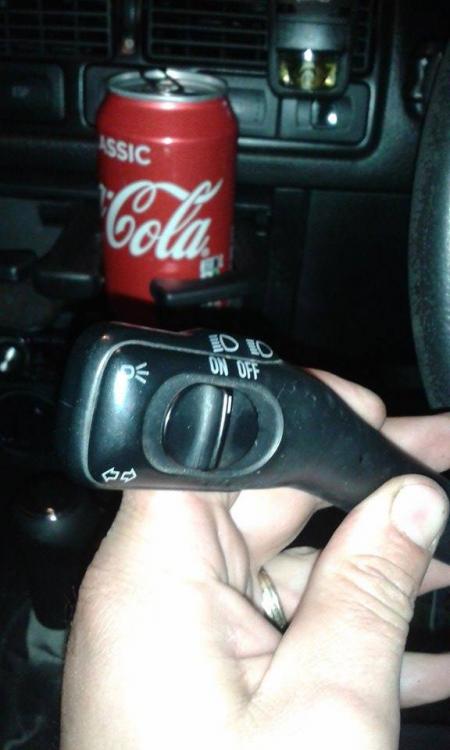

Ma poate ajuta cineva cu montajul pilotului automat? Un golf 4 Alh   2001 fara pilot automat din fabrica.Am schimbat maneta cu una cu pilot si am conectat o la mufa de sub bord . Am incercat cu vcds sa l activez si nu merge.Poate cineva da un sfat ?
Ce nu merge?
Nu s-a activat sau nu functioneaza pilotul?
Ai respectat diagrama postata ptr ALH?Ai legat alimentarea la sig 5?
Nu s a activat. Nu am mutat nici un fir.Am conectat mufa care iese din maneta la panoul de sub bord si mai era un fir de masa .atata tot. Trebuie schimbate ceva fire,....?
Poate ma ajuti tu cu diagrama . ?
Spido
Nu e nici un fir de masa...firul liber e alimentarea.Se duce in sig nr. 5.
Ptr activare mergi pe engine la login  si bagi 11463/do it/ok.
Uita-te in urma...au fost postate diagramele.
Modificat de spido
Stefan - tu ai conectat mufa de la lumini.... semnalizare, faruri - trebuie sa tragi firele de la mufa T10 - cea mica din maneta, la mufa intermediara - cea din cutia cu mufe, de sub ansamblul stergatoarelor
spido.Multumesc mult.Merge .asa era.Firul extra era pentru siguranta. Acum i mi apare si in bord si functioneaza cum trebuie.
