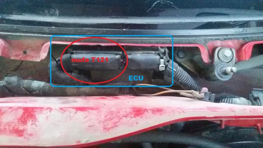

Cablajul de la mufa intermediara la ECU vine direct pe masina din fabrica sau trebuie sa cumpar acel cablu ?
la masina ta, nu vine acel cablaj - scrie in posturile de mai sus......doar la diesel exista
L.E.- cateva posturi in spate...
De cablul intermediar intre mufa intermediara si ECU.Sau prelungesti cablurile care vin cu maneta pina in ECU.Gasesti pinii in mufa ECU.

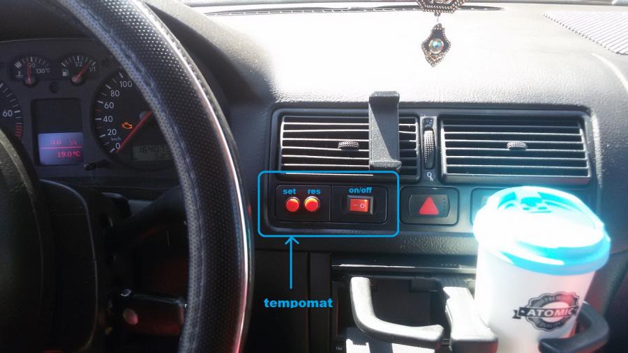

Asteptam impresii dupa ce il folosesti..mie unul mi se pare foarte incomoda pozitia lui...deoarece accelerez/franez din butoane cat sunt pe CC...si sa intind mana acolo...imi pare un minus pentru confort...in conditiile in care tempomatul este construit pentru confortul soferului...
Dar...felicitari pentru inventivitate....

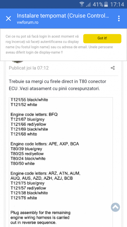

E ok, doar ca trebuie prelungit cablajul pana la ecu.
hristos a inviat..forum...Laurentiu crede-ma ca nu este incomod deloc....1.in mare parte folosesc dreapta.2.am mainile lungi ,iar daca vorbim de confort...)):biggrin:eu unul ar trebui sa mai dau scaunul pe spate cam doua trepte la sanie,dar nu mai are unde sa se duca :banghead:...
daca vreo data vreau sa pun original,am sa caut sa fie tot butoane care sa le pun cam in acelasi loc:)....si legat de" cum functioneaza?"---ei bine merge bine(poate mai bine ca un original)...:P
inventia a fost a lui Florin,eu doar am dat un copy-paste;),si sa nu fie la fel(de fapt nu am vrut sa modific maneta)am zis ca pun in acele capace de langa avarii sa vad cum merge,pentru ca acele capace le gasesc pe jos aruncate la dezmembrari...

Si mie mi se pare mai comod asa cum a facut Koko38 , asta daca nu ai vrun pasager mai cu glume in program. Am facut si eu la cateva masini asa. E mai ok, decat maneta de tip "vechi" , cea cu res langa on/off. Cand Montez o maneta din asta si o testez, obisnuit cu comenzi pe volan la mine, parca am doua maini stangi fracturate... :)) . Trebuie sa iei mana de pe volan , sa tii si de maneta si sa tii apasat buronul pe +.

Deci, pentru Audi A3 -2001 - AVU
conexiuni maneta -------------- ECU
2--------------------------------------67
3--------------------------------------66
4+7 ----------------------------------69
5--------------------------------------68
6 - alimentare +12v contact
