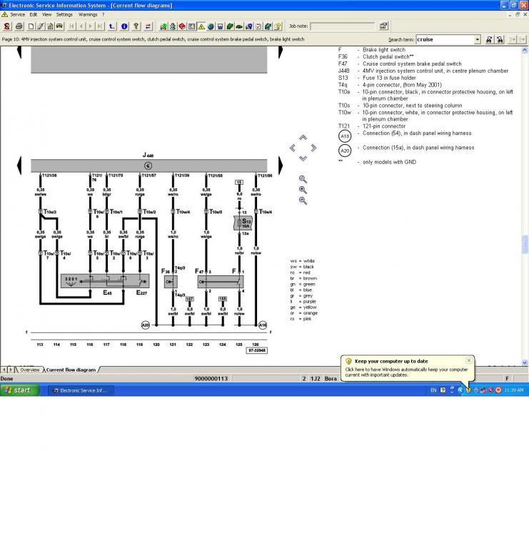

uite diagrama pentru maneta, pana in mufa intermediara - verifica doar sa nu fie set si resume inversate (nu stiu pe ce diagrama le-am desenat invers) - dar se rezolva usor asta.

Te duci direct in ECU - faci corespondenta cu maneta direct - te ajuta schema data de mine.... si iti dau acum si pentru ECU.
Acum ai tot ce trebuie, ca sa faci lucrarea.

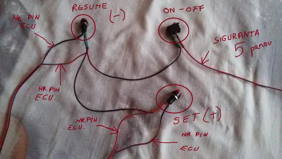

salut florin...uite spune-mi acum care sunt pinii de la ecu,,,pun poza aici si srie-mi tu te rog nr de pin.....daca te uiti ati dai seama despre ce si cum......masina este cea din semnatura....golf4 1,6 16v azd 2002 poate ajuta sa-ti dai seama de nr pinului pentru motorizarea asta...te rog mult..copie poza si scrie tu nr de pin...multumesc

Vezi ca ai schemele cateva pagini mai in spate.
Al-Bandy , eu te inteleg ca sunt schemele mai in spate altele mai sus...problema e ca nu inteleg schema , nici cod de culori nu am sa o iau babeste...eu am pus doar rosu si negru,,tocmai deaia vreau putin ajutor acum de la Florin stiind ca si el a facut una artizanala,poate el deja stie care fir se duce la pinul de la ecu:scratch:,,stiu sigur ca acel fir ce duce la siguranta nr. 5 ma duc direct acolo si gata,,dar cele 4 chiar nu am idee....pentru voi cred ca e simplu,..ati mai montat si stiti,,la mine nu vreau decat sa spune-ti...firul rosu de la resume il legi la pinul cutare,apoi firul negru de la resume il legi acolo si tot asa si cu seting...imi cer scuze dar poate asa sunt eu mai greu de cap...dar nu vreau sa leg aiurea si sa prajesc ecu...multumesc
la masina din semnatura am inteles ca sunt pinii cu nr.75,.57,38 si76 de la ECU...dar nu stiu sa-i asez pe fire

koko.... daca tu intelegi ceva din poza ta... eu nu prea.
ti-am modificat schema, ti-am trecut si pinii din ECU - deci, acum este mura-n.... stii tu.

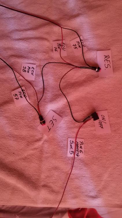

cred ca acum am inteles....confi20160427_085311.jpgrma te rog daca e asa
probabil ca da.... fa conexiunile la ECU si vedem dupa aia.
uite

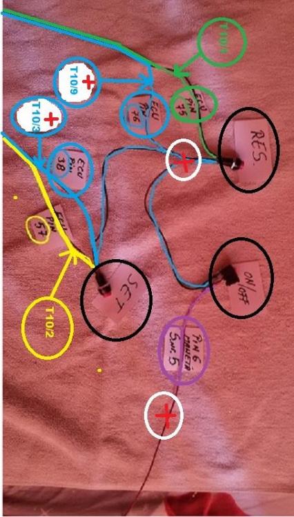

nu e ok cablajul.ai 2 2 fire care duc direct 12V in ecu si nu e ok. uite o schema:
pai uite-l pe cel facut de florin...

sunt in ceata nu stiu cum sa fac sa nu plece 2fire de + in ecu...imi prajesc calculatorul:banghead:
Modificat de koko38
RECTIFIC penru a se intelege mai bine unde sunt cele doua +
e ok. Pe schema originala, mai apare un intrerupator, care taie unul din firele catre ecu.
deci este bine...si totusi este un singur intrerupator de on-off si parca ai dreptate pleaca doua de + in ecu(adica cele de la switchuri
si la mine si la florin sunt la fel ...cel putin asa vad....la florin cel ce da mai departe de la on-off(negru cu rosu si mai gros) duce si la RES si la SET +,de unde pleaca apoi spre ecu....ai vazut si poza lui florin sper...deci sunt identice
Modificat de koko38
