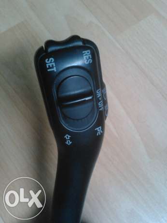

am gasit la cineva modelul asta , atasez oza
este bun
a zis ca are doar mufa de la temomat celalta nu o mai are
se poate face ??

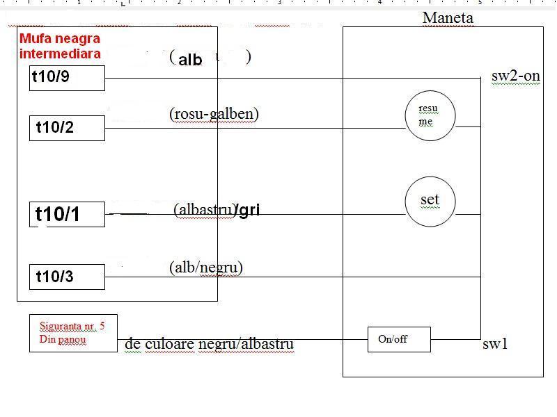

cele 5 mufe colorate au ramas pe instalatie, dar nu stiu care mufa si ce pini sa folosesc, ma pot conecta in mufele acestea? (n-as desface mufele de la calculator deoarece este amplasat intr-o pozitie cam incomoda)
Maneta de golf nu o pot prinde la coloana de t4, dar pana fac rost de maneta de T4 ca sa adaptez firele la ea,  vreau sa folosesc 2 butoane mici pt on/off, si set, imi ajunge atat
switch-urile de la ambreiaj si frana sunt functionale, iar cu vcds-ul ma descurc
imi trebuie doar pinii de pe mufa care trebuie, si eventual care perechi sunt pt on/off, si care pt set

Problema mea sete urmatoarea : ce fac functiile res si set de pe bratul tempomatului ( modelul nou cu + si -)
Butonul SET, seteaza viteza de deplasare(mergi cu 60, apesi set, mentine 60),iar cel RES(resume nu reset) revine la viteza memorata anterior(mergi cu 60, pui frana,calci ambreiaju sau accelerezi se dezactiveaza ccs, apesi res si masina revine la viteza de 60)
sper ca ai inteles:)
Iar + si - maresc sau scad viteza
da al bundy , am gasit schema si pinii, dar daca eu nu am maneta de golf 4 (si chiar daca am, nu o pot monta pe coloana de T4) nu am de unde sa stiu care pin ce face..
vreau sa-mi Montez eu 2-3 intrerupatoare , incat sa-l pot activa, de asta am nevoie sa stiu care pin ce face, cu care se leaga pentru set, res, on, ca altfel nu am cum sa fac fara sa am maneta, iar atunci cand fac rost de maneta de T4 , o adaptez eu in loc la intrerupatoare, cam asta e situatia

Va salut am gasit o maneta tempomat cod: 1JO 953 513 cu cablul aferent cod; 3bo 971 425 a.Imi puteti spune si mie daca o pot monta pe masina din semnatura?Motor AXR.Multumesc.
este bun
se poate face ??
Mihai, cealalta nu-ti trebuie, este pe masina.
tu iti confectionezi mai departe cablajul (lungesti cablurile cu 1m)  si mufa intermediara - cea neagra, este pe masina - acolo te conectezi tu.
Ai tot ce iti trebuie, cablul i-l legi la mufa neagra, restul e tras la AXR.
