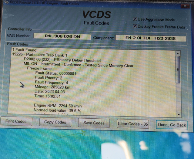

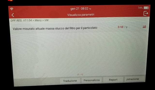

Atașez o altă diagnoză,nu-mi aduc aminte ce interfață, dar este un program cu licență.
După regenerare cât ai valoarea de jos dreapta, presiune diferentiala...?

27 înainte de răcirea completă...după iar după răcire sare la 46, 64, la doar 2-5km de la regenerare,iar cînd îl arată la 100%plin, 142, după 8km de la ultima regenerare. De la 4%, a sărit direct la 100%.
Dacă după regenerare ai valori la diferentiala așa mari ai filtrul înfundat... O curățare ar fi indicat. Vezi la Odorheiu Secuiesc...
Sau senzorul indica valori aiurea...
La mine după regenerare e 6-7...
Cu motorul pornit bineînțeles... Mai auzeam pe unii ca opreau motorul...

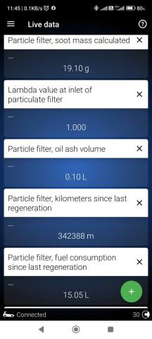

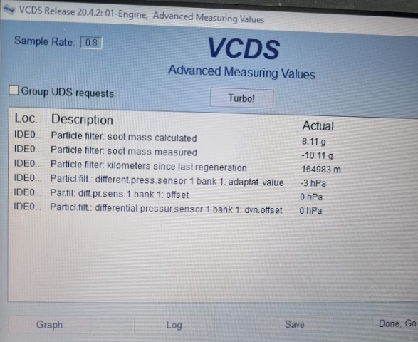

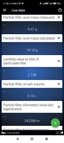

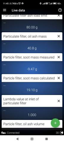

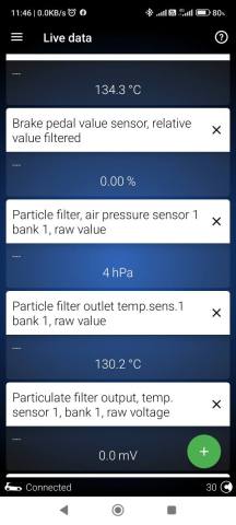

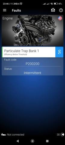

Dețin un model B8 variant 1.6 tdi DCXA 2015 manuala cu 175000 km, mașina fiind achiziționată sh pe la 156000 km. Fiind o mașină ce o folosesc preponderent în concediu,la ultimul drum efectaut mi s-a aprins check engine-ul. Între timp am reușit să fac rost de un obd11 pentru a vedea ce s-a întâmplat și din nefericire eroare pe filtru. Va atașez pozele cu valorile obținute și codul de eroare obținute. Menționez că schimburile se fac la 10.000 km totul pe original, iar regimul de mers este unul extra urban în proporție de 90%. Va rog să mă îndrumați ce am de făcut pe viitor.
Mulțumesc anticipat.
Dpdv al incarcarii cu cenusa filtrul tau e ok. Ai incarcare 50%.
De asemenea valoarea presiunii diferentiale e foarte buna la 340km de la ultima regenerare.
E ciudata totusi valoarea aia negativa a soot mass measured.
S-a aprins simbolul de DPF din bord sau cel de engine?
Asa era si la mine la passat, soot mass measured negativ, dupa regenerare cobora la -11,8 si urma pana spre valori cu +1/+2 cand incepea regenerarea.
Asa a fost de cand am luat masina.
Cum adica ce am facut? Nimic :lol: Am lasat-o in pace si a mers perfect ( bineinteles ca inca merge la fel ) de vreo 130k km...
Vorbești la trecut... Ori ai vândut mașina ori i-ai făcut ceva... :)
Ziceai ca "asa a fost"...
Am dat masina unui coleg, daca la asta te referi :) In rest nu i-am facut nimic, decat intretinere corespunzatoare si urmarit pe cat se poate regenerarile sa fie facute in conditii cat mai optime.
în urmă cu 4 ore, lukitza a scris:
S-a aprins check engine-ul.
De cand am masina, inainte de fiecare drum imprumut obd11-ul de la cineva pentru verificari si au mai fost erori pe partea de filtru de particule, dar acum e prima data cand se aprinde martorul in bord si m-am speriat putin.
De principiu e necesar sa intervin asupra lui sau raman in standby.
Multumesc de raspuns.
Se pare ca acel cod de eroare poate avea multe cauze.
E clar ca nu e de la incarcarea filtrului cu cenusa, al tau e la 50%.
Mai poate fi calitatea motorinei sau un senzor defect.
Poti incerca sa faci un plin cu motorina premium de la Mol sau Omv si sa o scoti la un drum de autostrada.
Daca nu se rezolva e nevoie sa apelezi la un mecanic.
Eu nu as lasa-o asa, as incerca sa gasesc cauza.

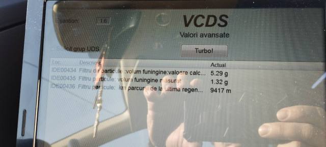

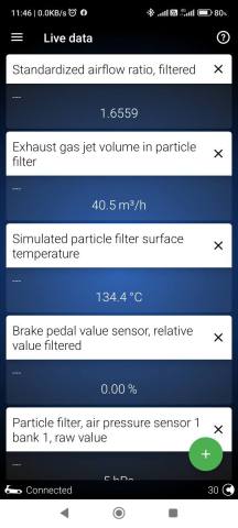

Buna ziua.
Posesor de VAG motorizare 150 cp CRMB euro 6 fara adblue.
Regenerări la 130-150 km ...tot normal fara becuri dau erori la motor ....trage bine tot ok .
Sunt normale regenerările așa dese ? Anteriorul proprietar făcea drumuri scurte de 5-10 km ...de când o am fac drumuri de wekend 100-300 km la plimbari.
Atașez și ceva valori .
Aștept sfaturi .
Sau ce sa și unde sa caut cu VCDS
Mulțumesc
