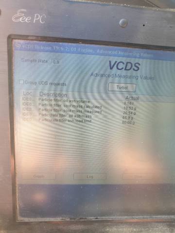

Salutare! B8 2017 2.0 TDI CRBL 286000KM. Regenerari foarte dese. Am facut o diagnoza dar nu cred ca am inteles interpretarea. Toata diagnoza a fost facuta cu motorul la relanti. Spunea ceva ca valoarea measured este prea mare decat cea calculated si ca nu e in regula. Poate cineva sa interpreteze? Mulțumesc!
Ce insemna foarte dese, avand in vedere faptul ca filtrul tău este plin, peste 85% ?
Valorile de soot mass de care zici tu nu-s relevante pentru incarcarea filtrului. Alea scad la fiecare regenerare.
Ash mass e valoarea care te intereseaza. Acolo ai 65.9g, valoarea maxima fiind 80g.
La incarcarea asta e de asteptat sa ai regenerari dese.

Asa zicea cineva pe un grup pe Facebook. Spune ca e problema ca intre cele doua valori este diferenta asa mare
@Nicu77 are masa de cenusa de 65.9 la 286k km. Dpmdv sta destul de bine cu incarcarea la km aia.
Eu de ex am 61.6 la 182k km. Mie imi regenereaza in medie cam la 300-350km, mers mixt.

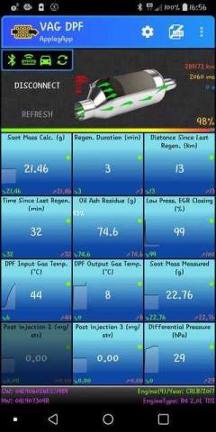

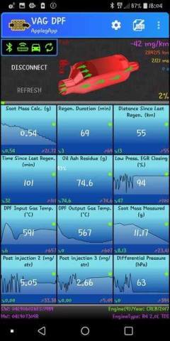

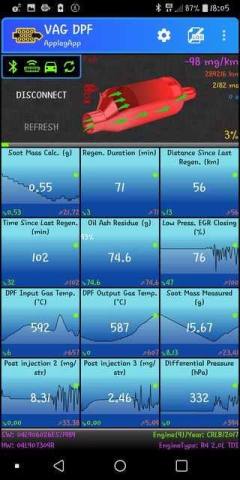

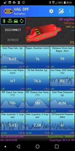

Salutare tuturor..sunt membru nou cu o problemă identică cu cea a colegului Nicu77...Passat 2017 2.0 crl 288mii km...regenerare continuă in mers..cu încheiere doar la relanti după cîteva minute..5circa.
Parcă totuși mergi vreo 50 60km până la regenerare... Dacă mergi NUMAI oraș, drumuri scurte... Se pare că e normal...
Așa face și la mine...
La mine la 260k 65 din 80gr, cam așa face... 60 70 90 max face regenerare. Numai oraș, reprize de cite 10 15km...
26 minute în urmă, Moog a scris:
Dacă te referi la comentariul meu, sunt km parcurși în timpul regenerării, în mers nu reușește o regenerare completă. Am făcut un drum de 500km circa dus-întors de autostradă...deci 250km pe sens.. după circa 200km, și la dus și la întors, mi s-a aprins martorul de filtru portocaliu..ajuns acasă am remarcat 1000rpm la relanti, termocupla funcționa, iar după 5'circa a completat regenerarea..reducerea stațiilor a scăzut iar compilatoarele au încetat funcționarea.
Nu inteleg cum poate sa scada SMC pana la sub 0,5... procentual 2%... mai avea un pic si l curata ca nou de fabrica ( vorba vine ).
30 minute în urmă, Moog a scris:
In ultima poză ai 59km de la ultima regenerare...
Avem o primă captură care indică începutul regenerării, la 16.56 cu 13km de la ultima regenerare, iar 3 capturi de la final...ora 18.04, 18.05 și 18.10...acei 59km (mai puțin cu 13circa), sunt parcurși în timpul regenerării.
acum o oră, acidone77 a scris:
Nu cunosc bine aplicația..sunt printre primele capturi...din cîte am înțeles, există riscul ca filtrul să fie topit la interior...dar ținînd cont că eșapamentul este curat, filtru lucrează. Avarii în bord, nu sunt, erori pe VCSD, nu. Mașina rulează bine. VCSD-ul dă asta...pe contact..deci motor oprit.
