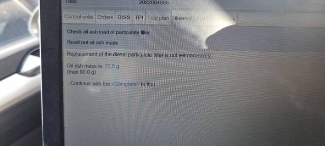

On 8/23/2022 at 10:29 AM, F l o r i n said:
Verifica si posteaza valoarea oil ash
Revin cu valoarea oil ash mass si tin să precizez că mănâncă si ulei mașina,o am de o lună de zile si deja am completat in jur de 1L iar azi după ce am venit de la service s-a aprins iar uleiul.20220830_151434.thumb.jpg.96e25c052a3bbd8ed2130edbcc0a7f38.jpg
