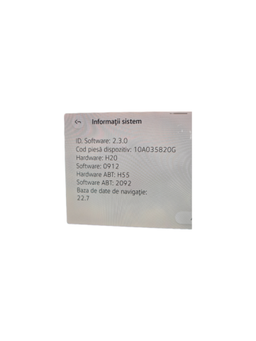

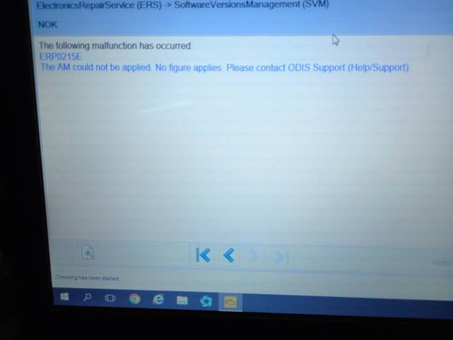

Si a mea este de Luni la update si intampina niste probleme, se blocheaza la efectuarea update-ului de soft.
Dealer-ul urmeaza sa contacteze VW pentru informatii despre cum sa deblocheze situatia.
Daca ati mai intampinat problema sau aveti sugestii, sunt binevenite.
Multumesc, acestea le-am gasit si eu pe net si le-am transmis, sa vedem daca ii ajuta cu ceva.
