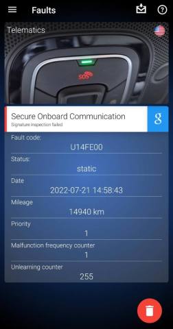

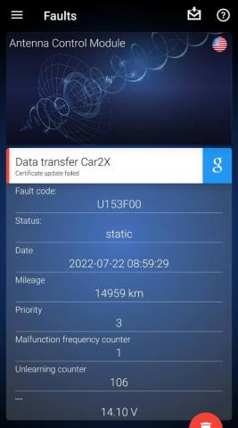

La mine a durat 2 zile, din pacate. Dupa update, am o eroare care nu se poate sterge. Le-am atras atentia si au conectat iar mufa (vas6154 cu Odis parea a fi) si mi-au spus ca dupa diagnoza trebuie iar calibrat motorul ceea ce a presupus o plimbare de vreo 5 minute cu maxim 35km pe ora cu cateva opriri de motor pe drum cu Odis conectat si urmarind pasii electricianul de la reprezentanta. Daca cineva cunoaste detalii despre aceasta procedura, ar fi interesant sa intelegem de ce o diagnoza duce la astfel de probleme si daca de ex citirea erorilor cu OBD11 face sa fie necesara calibrarea...
Nu stiu exact ce inseamna aceasta eroare, cert e ca deocamdata e acolo. Recomand sa cititi erorile la ridicarea masinii, pentru ca cel putin in cazul meu, eroarea asta a aparut acum in urma update ului, inainte nu o aveam.

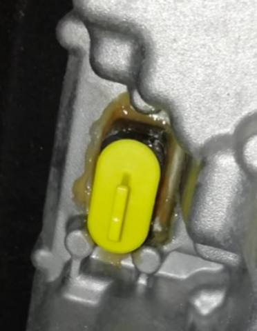

Se mai face tot cu aceasta ocazie si
Service action 93P5 Connector from the control unit (engine power control unit)
This measure covers the fitting of a connector with wax.
Background: There may be a gap between the connector and the housing so that moisture can penetrate.

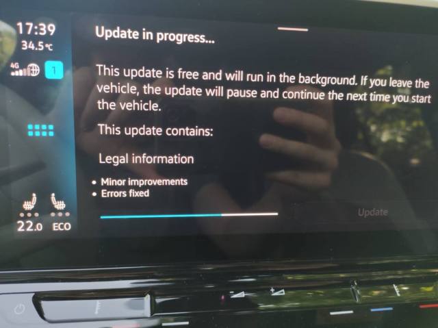

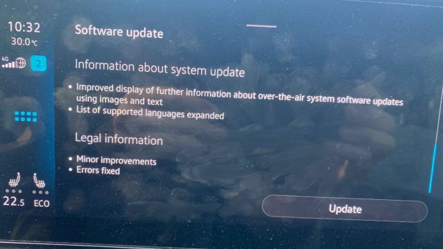

Astazi am primit notificare ca exista un update, din pacate nu e mentionat ce este, ce versiune etc.
Banuiesc ca este vorba de update pt certificatul de la car2x, pentru ca am acesta eroare care nu dispare (dupa update ul la 2.4), dar nu stiu, pentru ca update ul a inceput acum 5 ore si nu a mai progresat, desi masina a fost si pornita si oprita in aceasta perioada ore intregi.
Mi.a inceput si mie update.ul de dimineata si inca nu s.a terminat dupa vreo 4-5 ore de condus. N.am verificat dupa erori. Sunt inca pe 2.3, n.am update.ul la 2.4.
Inseamna ca sa blocat cumva. La mine a facut updateul in 2 minute, la semafor.
Modificat de balaur

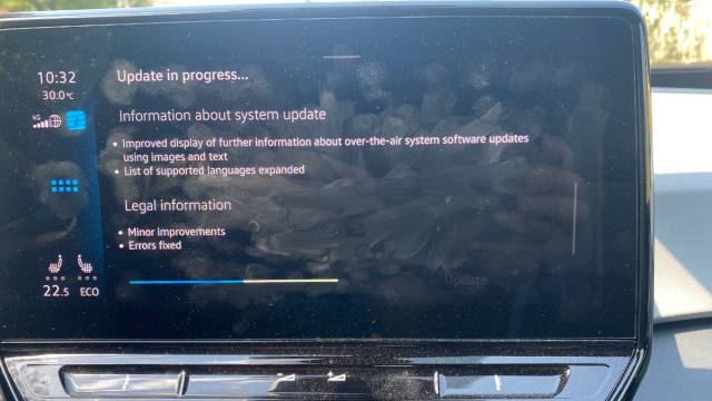

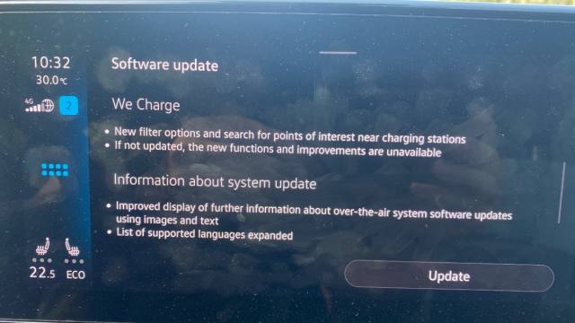

1. A fost un update de WeCharge, care s-a instalat fara probleme in 2 minute.
2. A fost un update cu "Legal information" care la multa lume s-a blocat, dar si-a revenit a doua zi.

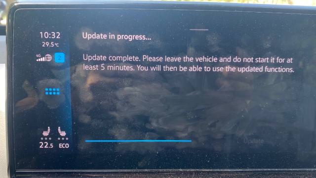

La mine s-a intamplat urmatoarea secventa: ieri a venit update-ul si nu s-a mai terminat. Chiar ma pregateam sa fac niste poze si sa postez si eu pe ID. Drivers Club.
Dar intamplator azi am pornit masina din buton si am lasat-o 10 minute pornita, sa se racoreasca, pana am jucat niste "Tetris" cu multe bagaje. Apoi cand m-am urcat sa plec, a aparut "Update successfully completed".

,cu OBD11, am incercat cu VCDS si nu merge, din cauza SFD.
