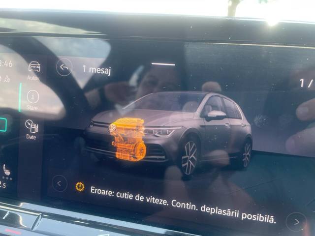

Aseara ma duceam linistit in treaba mea si la un momendat a trebuit sa depasesc nu tractor cu remorca ce se tara cu 30km/h. Am asteptat cuminte si cand am considerat ca am timp fara sa incomodez am bagat piciorul in ea. La jumatatea tractorului mi-a aparut ceva cu "Gearbox fault / faulty - nu am fost atent" si a intrat in limp-mode. Am reusit sa depasesc dihania si am tras pe dreapta. Am oprit, m-am uitat pe la motor cam cum se uita cainele meu la mine si am zis sa plec mai departe. Eroarea a disparut, dar aparent nu am treptele 2 4 si 6 ... merge cu 1, 3, 5, 7   Am reusit sa ajung acasa (eram pe la mama naibii pe DN3) si acolo zace. Azi sunt cu metroul :))))
Maine dimineata este programata la VW pentru verificari :( Vin sa o ia cu platforma.
Update: mechatronica varza;  se inlocuieste.   dureaza 2 saptamani :(
