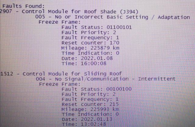

După ce am rezolvat infiltratii le de apa am rămas cu niște urmări. Trapa și parasolarul ei nu se mai deschid, amprenta la ușa nu mai merge (cu cheia pot sa închid ușa). Am citit pe un forum ca poate sa fie o siguranță de 80 de sub scaunul șoferului. Are cineva o idee ce poate sa fie? Toate astea s-au dus pe rând. Nu dintr-o dată.
Fa o scanare intai, posteaza erorile care nu se sterg sau revin...abia asa putem diagnostica corect
A trebuit sa le micșorez ca nu le încarcă.cu VCDS la roof electronics și Auto Roof nu ma lasă să accesez.
Ok. Verific siguranta pt trapa. La panza....parasolarul ei...fa setare de baza, dupa ce rezolvi cu trapa. Mufa la motor trapa, este bagata, daca ai umblat pe acolo?

Am măsurat siguranța F5 de la trapă și am curent pe ea. Setările de bază te referi la calibrarea ei? Adică sa țin butonul apăsat pe închis pana își face ea o cursa completa.... nu ma lasă. Dacă la asta te referi. Sa fie butonul? Am avut apa și acolo. Ms
