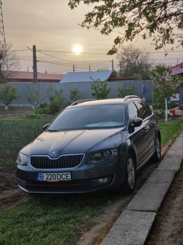

Update:
Intre timp am ramas pieton 60 de zile(pentru prima data in 23 de ani de condus), dupa ce am dat examen de reducere pedeapsa de la 90 de zile.
Am parcat masina la loc de cinste la loc cu verdeata :) si asteptam sfarsitul lunii Iunie.

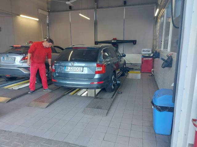

Pentru ca au mai scazut temperaturile un pic si ca sa evit aglomeratiile din Noiembrie (chiar si asa am stat aproape 2h sa intru la rampa) am fost azi si am montat anvelopele de Iarna.
Operatiuni efectuate:
- Inlocuire anvelope vechi cu cele de Iarna noi.
- indreptat 4 jante - era ceva minor dar piticii mei nu m-au lasat in pace
- curatat butucii rotilor si aplicat spray de cupru
- geometrie roti
- Cost Total - 635 RON la service-ul Autosoft de pe Dudesti

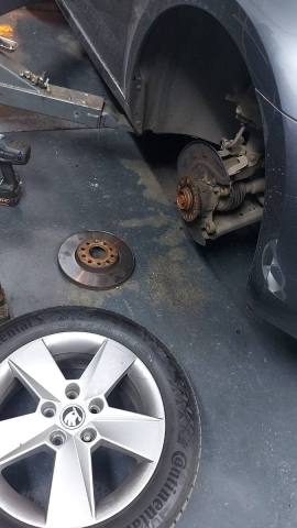

Update:
- Revizie ulei + filtre la 205.000KM (6.500KM si 7 luni parcursi intre revizii)
- Inlocuit ventilator clima - zgomote si blocaje in timpul functiunii
- Inlocuit placute frana spate
- Ca sa fiu impacat ca am umblat si aici am desfacut si curatat la admisie, injectoare si clapeta acceleratie
- Mai jos cateva poze

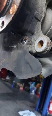

Update:
Saptamana trecuta am facut un refresh la caroserie iar cand am folosit peria de jante sa spal pe interiorul jantei am observat ca la atingere tabla de protectie a discului se misca. Am mers a doua zi la mecanic si am constatat ca in jurul a 2 din cele 3 prinderi tabla cedat/crapat in jurul surubului. Nu-mi gasesc o explicatie cum a ajuns in halul asta ca suruburile erau stranse si nici nu aveam urme de lovitura sau ceva de genul.
Las mai jos poze cu ce am gasit:
Fix așa am pățit și eu pe stânga fata. La mine a cedat de tot pe autostrada la viteza mare și nu-mi explicam sunetul, atingea tabla în janta.
Am zis ca am fost eu ghinionist dar văzând ca ai pățit același lucru, cred ca problema e protecția în sine. Eu le voi schimba pe ambele părți.

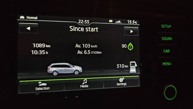

Am avut sansa sa fac test de Craciun pe drum Bucuresti- Viena - Bucuresti si ma declar f multumit.
Las mai jos 2 poze cu becurile noi + consumul pe drumul de intoarcere.
