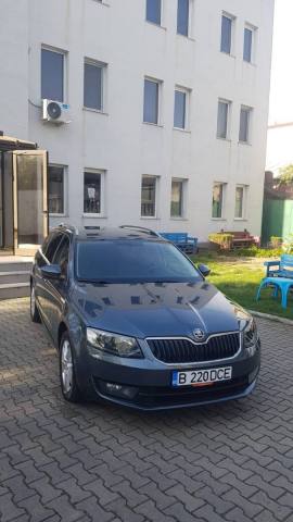

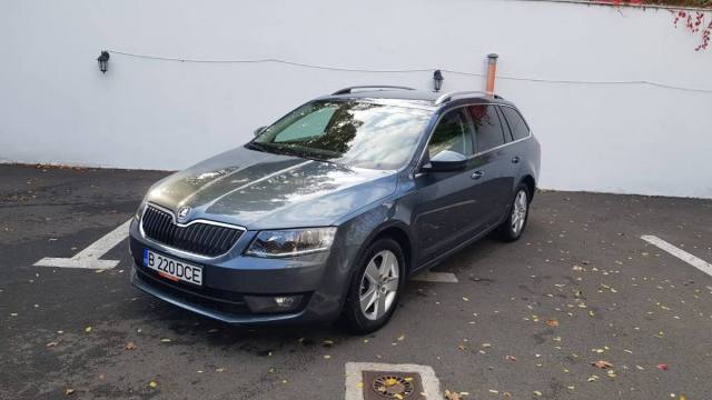

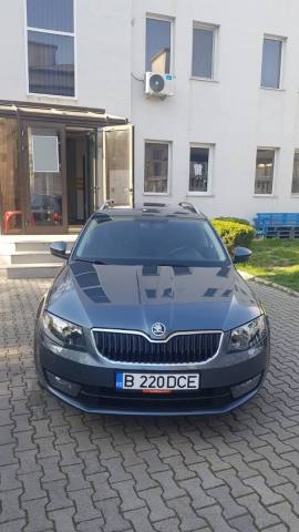

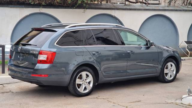

Incepand de azi deschid un jurnal de bord pentru: Skoda Octavia 3 Combi din 2017. A inlocuit tot o Skoda Octavia 1 din 2004 care a fost "predata" mai departe in familie.
Masina a fost cumparata anul acesta la inceput de Iunie de la o firma de Leasing Operational cu ajutorul unui prieten care a lucrat acolo si am putut verifica foarte bine istoricul ei.
Cum am spus mai sus este vorba de o Octavia 3 Combi Style 1.4 TSI, 150CP, cutie DSG 7 trepte, 183.000 KM iar pretul a fost de 10,450 EUR TVA inclus.
Ca sa nu trec aici toate dotarile am adaugat cateva poze dar cele mai importante, zic eu ca sunt:

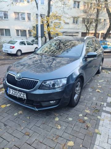

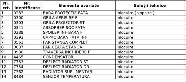

1 - Sotia a avut primul ei accident in 11 ani de soferie  si au fost schimbate pe CASCO far stanga, aripa stanga fata, spoiler fata, sistem spalare far, rezervor solutie parbriz
2 - Daca pe stanga am primit far nou am mers si am facut polish la farul din dreapta si am aplicat folie de protectie pe ambele faruri.
3 - Planificam de ceva timp sa-i fac un "tratament" cu ceara de la Meguiars - Carnuba Plus.
      Toata operatiunea a durat de la 10:00 pana la 15:00 si a inclus spalat exterior+interior cu atentie la toate detaliile cat si "tratamentul".
       Pozele unde haionul este ridicat sunt facute inainte de aplicarea "tratamentului".

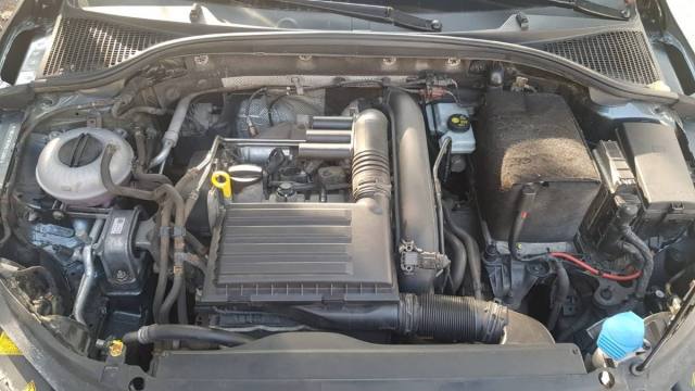

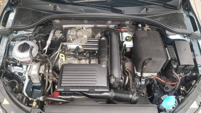

Sambata daca a fost frumos si singur acasa 😎 am facut putina curatenie la motor si un refresh la exterior.

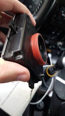

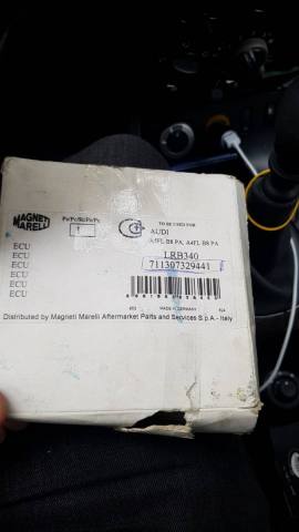

Ma minunez cum pentru un far stau cu masina in service atata timp. Stati sa va povestesc prin ce am trecut azi si masina sigur sta si saptamana viitoare in service:
 - Electricianul dupa ce a refacut mufa de la modul LED DRL ma astepta sa aduc modulul nou ca sa testam farul
 - azi am fost sa ridic modulul comandat ieri care eu zic ca este cu manevra
 - Modulul este aftermarket produs de Magneti Marelli dar inauntrul cutiei, care era deschisa si cam rupta, am gasit modul DELPHi cu sigla VW si Audi
 - Cand am intrebat receptionerul a zis ca Magneti Marelli fac si pentru celelalte firme
 - Am luat modulul si am montat noul modul si am mers sa testez farul pe masina sa fim siguri ca totul este ok dar surpriza ca am primit o eroare ca modulul trebuie codat pe masina sau ceva de genul
 - m-am intors la electrician sa faca el codificarea si testarea dar alta surpriza ca la el pe doua diagnoze diferite primeste eroare ca pe traseu avem undeva un scurt.
 - acum pentru ca avem asa multe necunoscute, nu stim daca farul are in interior alte daune sau modulul este cu manevra si defect sau ca scurtul a mers mai departe catre BMC sau ca sa ma ia aghiuta ca nu mai stiu ce si cum.
Acum astept sa vad cand poate un alt electrician. sa vina sa verifice toata instalatia sau macar sa faca un fel de rocada cu farul din stanga si usor usor sa vada unde este buba.
Mai jos poza cu cutia modulului si cum arata modulul de fapt.
Modificat de eldyablos
