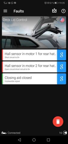

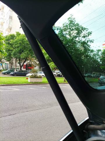

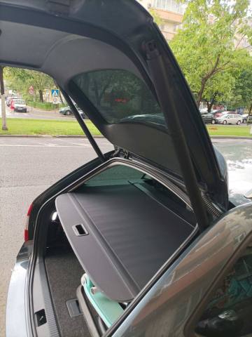

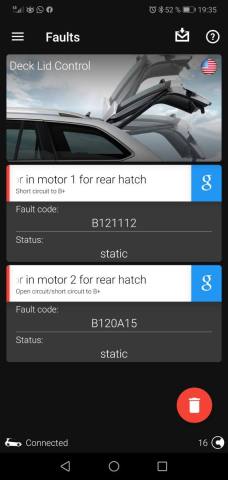

Parti proaste : amortizoarele electrice au decis sa intrerupa conexiunea cu aceasta lume, dupa aproape 3 ani cu eroare pe cel din stanga.
1 Fault Found:
0051 - Hall Sensors in Motor 1 for Rear Lid
          B1211 12 [137] - Short to Plus
          MIL ON - Confirmed - Tested Since Memory Clear
             Freeze Frame:
                    Fault Status: 00000001
                    Fault Priority: 3
                    Fault Frequency: 254
                    Reset counter: 55
                    Mileage: 156383 km
                    Date: 2020.08.16
                    Time: 11:30:17
1389328758_WhatsAppImage2023-08-21at18_51_42.thumb.jpeg.ed7a12348ce43ff472595ec2bfcba47e.jpeg    1127322559_WhatsAppImage2023-08-21at18_52_15.thumb.jpeg.00268aac28acfa401a060af459a7653a.jpeg
Dupa cateva sfaturi (adica @sabinx:)) ), am ales unele https://deffner-autotechnik.de/ . Luate de pe eMag, review-uri excelente (5 stele voi da si eu), sper sa tina cat mai mult.
Asa ca 18xx ron mai tarziu si vreo 15-20 min de tinut portbagajul in cap, am amortizoare noi. Sunt usor mai groase, o idee mai silentioase/rapide decat cele OE.

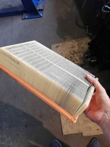

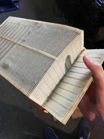

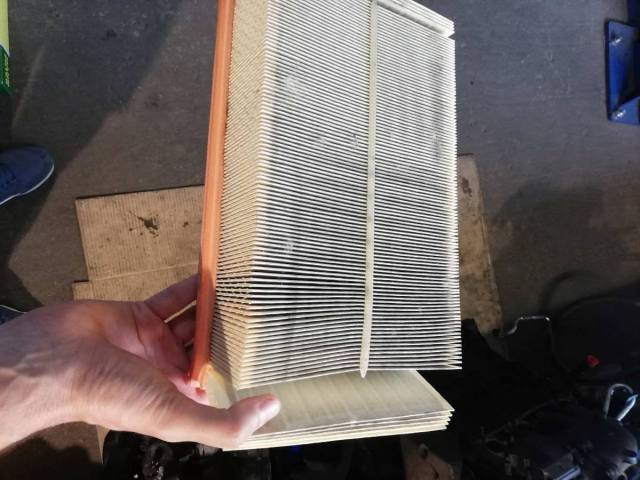

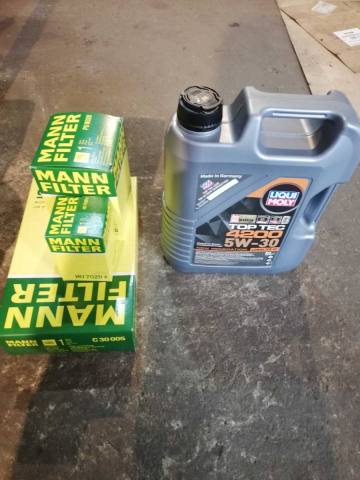

Depasit 192k.
         O revizie clasica : ulei LM + filtre MANN.
             Asa arata filtrul de aer dupa 10-11 mii de km, mie imi pare chiar curat.
          IMG_20230925_170301.thumb.jpg.f8c361aa218667ec36bac6301d0f8294.jpg     IMG_20230925_170305.thumb.jpg.58ca7cbe3b272623e4a6b30fc235692b.jpg\

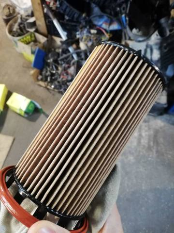

           La fel si cel de combustibil, in pahar motorina curata. Ce sa zic, momentan totul ok.

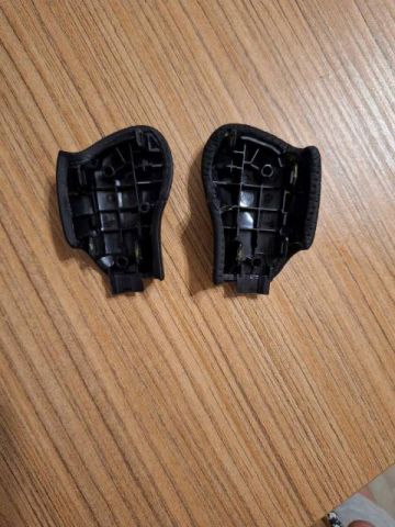

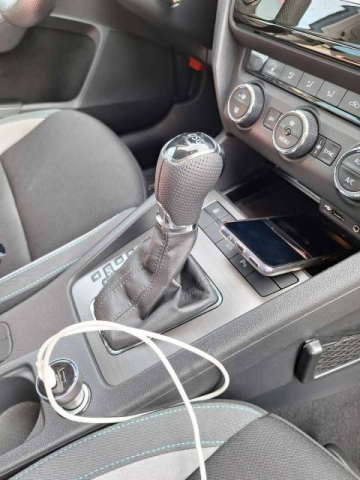

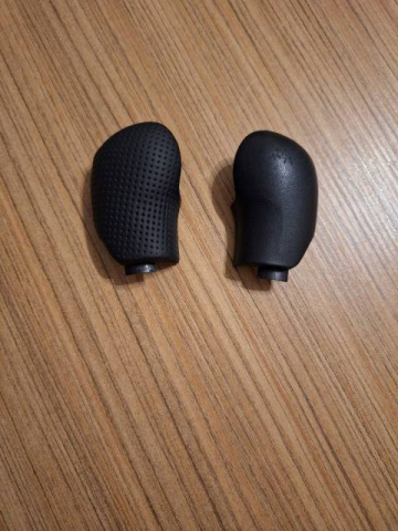

           Reimprospatare nuca DSG ( crom exfoliat + piele uzata, problema comuna din cate vad ).
           Asa ca achizitionat :
          - butonul 5E0713147 : 1 buc
          - emblema 5E0713146A : 1 buc
          - una bucata piele perforata, montata cu un soi de prenadez si ceva rabdare :P.
           Rezultatul e asta :

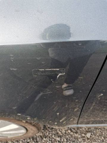

Ce mai e nou, nu neaparat si bun :unsure:.
Am gasit masina "trista" (aka fara echiparea JOY de pe laterale) :vaidecapulmeu:.
Nu inteleg genul asta de comportament ( nu sunt sigle M, RS, S sau mai stiu eu ce avion ). O sigla de genul ala costa 8 euro (probabil le pune pe vreo vechitura).

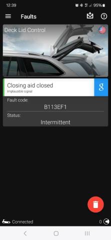

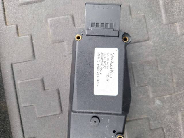

Portbagajul electric a mai dat un rateu, de data asta e vorba despre caraitul de dupa inchidere (cauzat de placa de inchidere, aveam si eroare).
Screenshot_20240505_123959_OBDeleven.thumb.jpg.ce8e80690ad4a80e20aed1c547030303.jpg     20240502_1326161.thumb.jpg.2a53d4f1e1b1e83df580e48b81dfa46f.jpg
Am luat de la vecinii chinezi piesa de ~40 dolari, fiind vreo 6 ori mai ieftina decat OE ( iarasi nu inteleg de ce, voi vedea in timp daca a meritat
). Am montat-o, am reglat-o astfel incat acum se deschide mai "smooth" (chiar si cea originala avea uneori un mic "soc/delay" la deschidere).

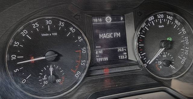

In rest, odo 199.199 km si intr-un final, roti de vara.

Legat de emblema, a zgariat si aripa ?   Anul trecut 2 cunostinte au ramas fara siglele L&K :(  de pe ambele aripi, sunt animale cei care fac asta.
15 minute în urmă, Doomy a scris:
La cati mai multi km !
     Multumesc, asemenea.
16 minute în urmă, Doomy a scris:
a zgariat si aripa
     Da, una din aripi e zgariata. "Inteleg" apetitul pentru anumite sigle, chiar si L&K de la skoda (mai ales samsarii prezinta echiparea L&K de parca ar fi alta masina), dar orice banala sigla?
     Nu cred ca voi mai pune altele. Sa fie sanatosi 🙂
         Info : dupa rezolvarea problemei de aici, am montat din nou amortizoarele OE (sa nu mor prost) si functioneaza perfect normal, cu 0 erori :scratch:.
         Acum am doua seturi.

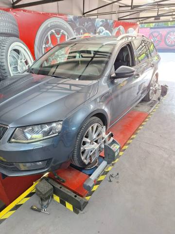

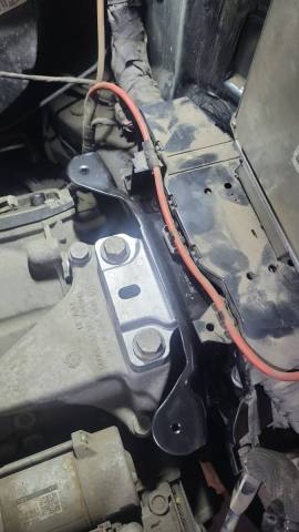

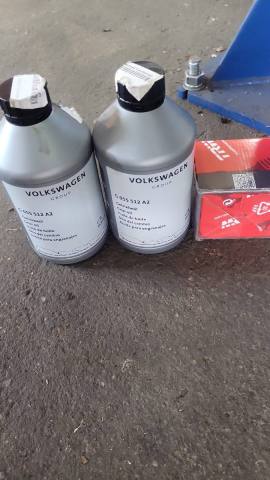

      Sa mai actualizam putin topicu, trecu ceva timp.
      Masina afiseaza in bord undeva la 217.xxx km 😁.
      Intre timp a mai trecut prin niste revizii + 2 sacosi mari de diverse :
      - amortizoare fata+spate (cu flanse, rulmenti si protectii), am ales Sachs (cele OE tot asa erau).
      - bucse bascula fata OE, recomandare de la "chirurg" +  geometria obligatorie 🙂
      - suport cutie viteze DSG, aici am ales Lemforder ( este o diferenta sesizabila de comportament, intre schimburi se simtea o oarecare smucitura, acum s-a diminuat destul de mult ).
      - ulei cutie de viteze OE ( cam 57 mii de la schimb anterior, uleiul f curat, chiar surprinzator de curat )
      - placute spate TRW
      Uleiul si filtrele tot pe Liqui Molly + Mann am mers.
      Urmeaza niste anvelope. Si niste poze (cam putine, aia e).

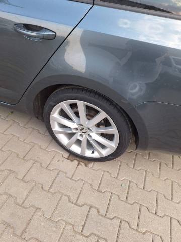

          Mic update : Balenciaga noi in picioare, dot 0125.
          Momentan multumit de achizitie si montaj.

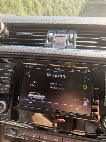

           Pentru ca am adunat un rulaj cu ele, revin cu impresii privind noile anvelope (GOODYEAR Eagle F1 Asymmetric 6 Vara 225/40 R18 92 Y XL, omologare A0) : DA, consuma cu app 1 litru in plus, nu e marketing 😮 ! In regimul ei normal de exploatare se faceau cam 620-650 km cu un plin, dupa montaj n-am sarit de 550 km.
           Zici ca sunt date cu vreun adeziv din fabrica, sa stea cat mai lipite de asfalt si sa opuna rezistenta.
           Ulterior au fost rodate la drum intins vreo 1600km, pana in Kalithea si retur, consum identic dus/intors de 5,5 l/100km. Prin urmare, e doar o sperietura de moment.
