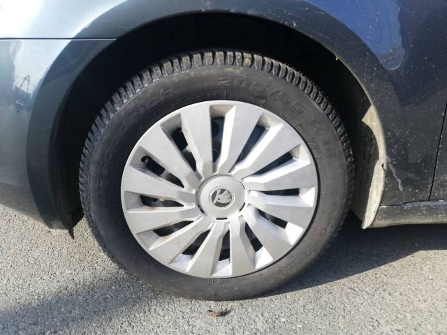

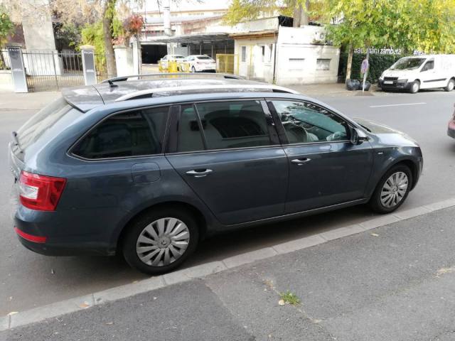

         Am trecut la rotile de iarna, respectiv BF Goodrich G-force Winter 2.
         + 1 la confort (chiar +2), trecut de la 225/40R18 la 205/55R16.
         - 100 la aspect 😅
          Dupa mine, asta ar fi dimensiunea ideala, doar ca "baba sufera la frumusete" si in plus nu cred ca as gasi unele de aliaj pe 16' care sa "ascunda" caroseria asta mare.
          In plus, eu am sesizat o plecare mai lina de pe loc. Are sens asa ceva sau vorbesc prostii 😳😳😳 ??? Pare ca ambreiajele se chinuie mai putin, cupleaza mai lin si mai repede.

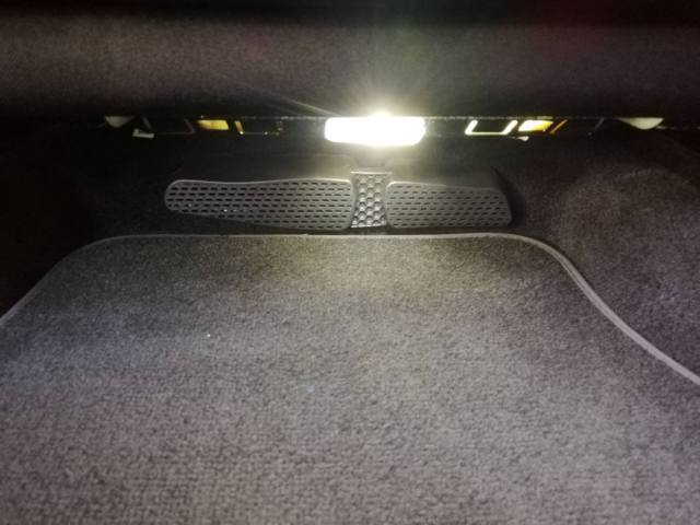

          Am montat si protectiile la gurile de ventilatie de sub scaune ( nu prea se potrivesc la dimensiuni )

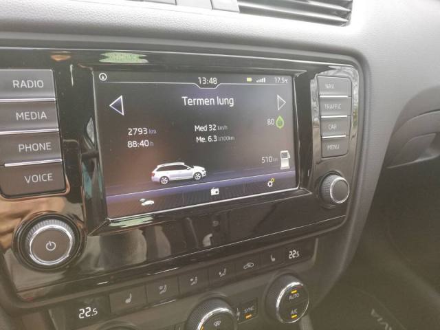

          Si o poza pe ultimii ~ 2800 km, 60 urban / 40 extraurban (sau chiar mai disproportionat, judecand dupa viteza medie), mers normal spre domol uneori, AC la discretie.

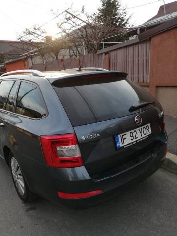

          S-a montat si eleronul de RS de vreo o saptamana, asa ca i-am facut proba de drum pana la mare :). Inca nu l-am lasat pe drum 😛, e prins bine in pioneze.

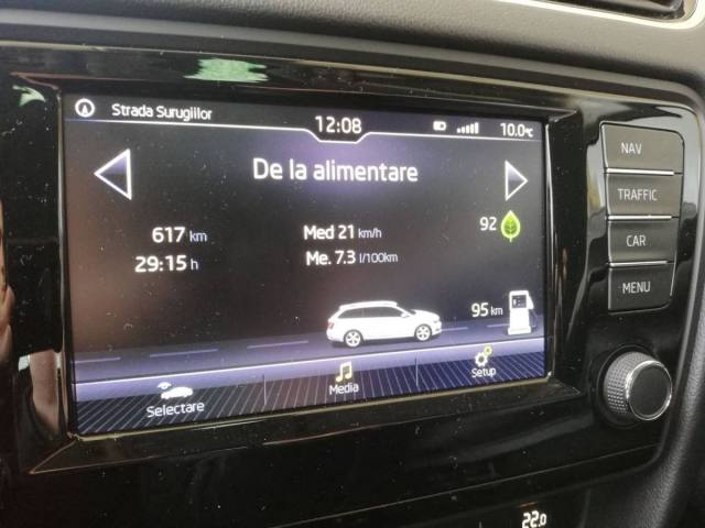

         Dupa ultima alimentare, CB-ul a inceput sa "minta" si mai mult, dar invers decat in mod normal.
         Am alimentat 41,49 litri la super pret, rezultand un consum de ~ 6,72 %.
         El zice asa :nono:
          Cam mare diferenta ...
A mai ramas motorina scumpa in rezervor si a calculat el diferenta, ce vezi tu 7.3 acolo e defapt pretul per litru exprimat in RON :D
     :))) abia acum vad si avantajele dieselului (ar duce 700 km autonomie urbana).
     Cu un motor pe benzina nu cred ca as fi scazut sub 10% in aceleasi conditii

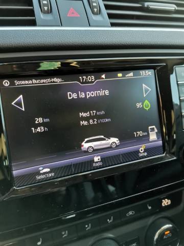

      Km respectivi sunt facuti exclusiv in Bucuresti, din pacate.
      Au alternat drumurile dus-intors la gradi, la ore de varf, gen asa :
            1902212071_WhatsAppImage2022-02-21at17_04_17.thumb.jpeg.c5439afff224a2dfbcab24199452337f.jpeg
      cu drumuri in week-end sau la ore cu trafic decent ( unde poti sa ajungi la 25-30 km/h media ).
      Consum de 8-9 la o benzinara mi se pare mai mult decat decent.
      In Bucuresti chiar daca media orara iese bunicica, de regula inseamna doar accelerari intre semafoare + timpi de asteptare in coada :)); mai rar mers constant ).
       Pentru viteze constante sub 16-17 km/h, eu cred ca ma las de condus :P
