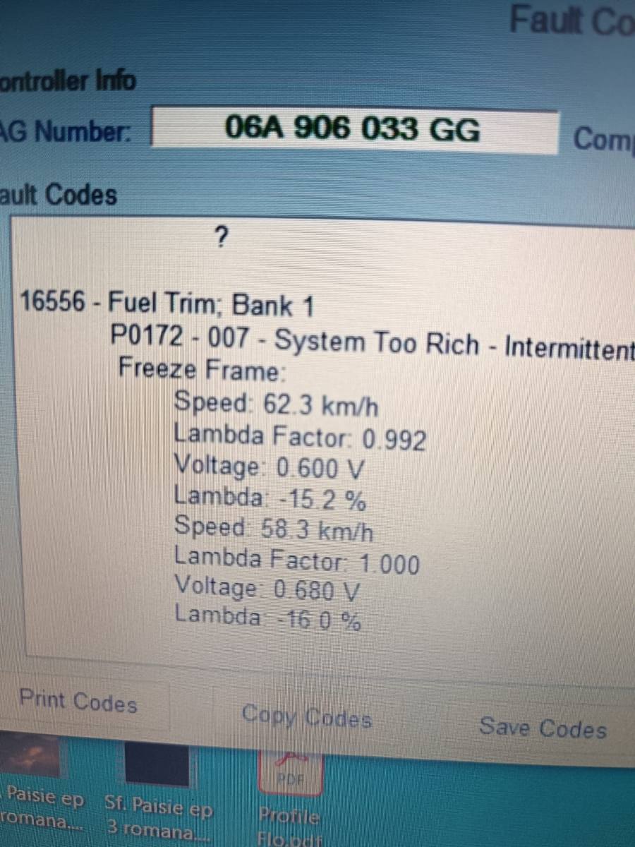

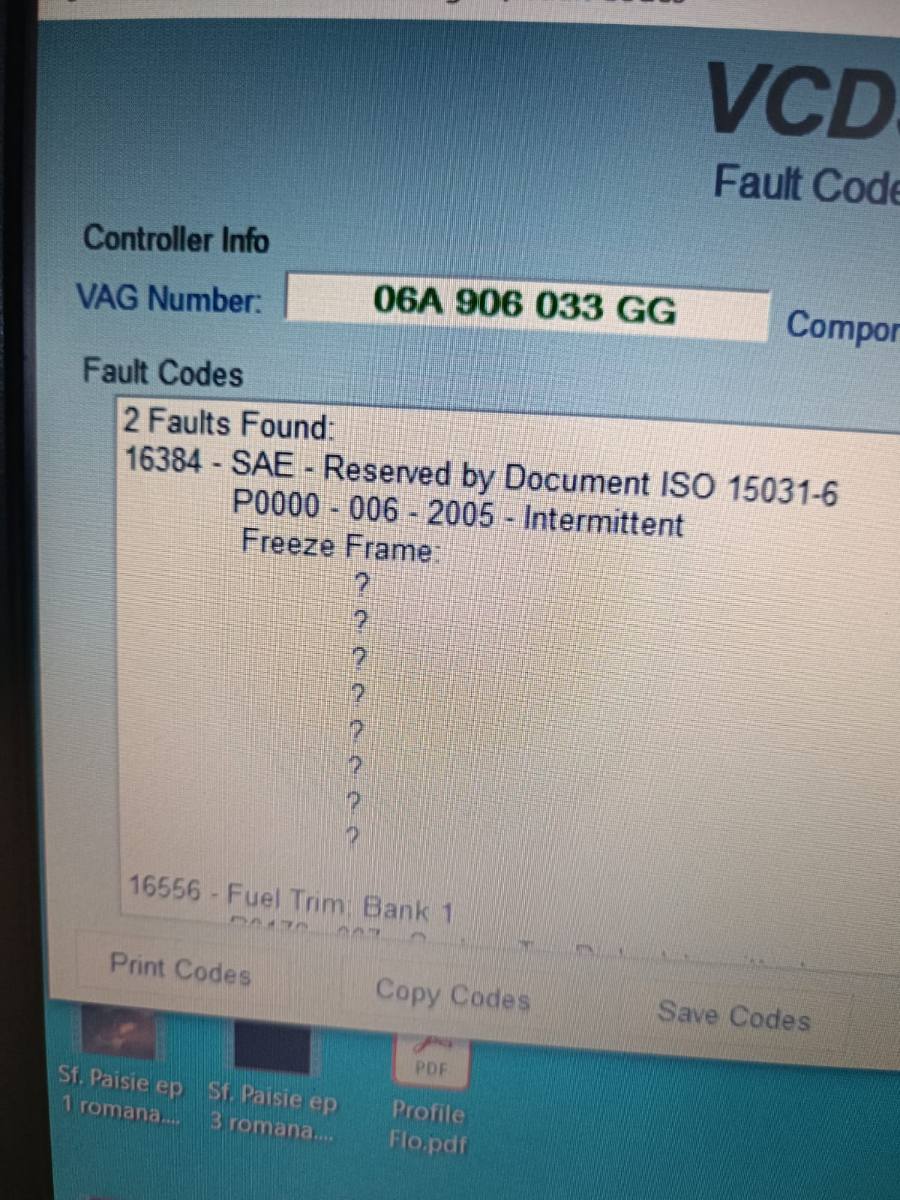

Am si eu erori si nu stiu ce reprezinta.
Golf 5, 1,6 mpi bifuel

vlahdacoroman
Amestec bogat...destul de evident!
Iar la prima eroare fa si tu o diagnoza cu un vcds original,apeleaza cu incredere la un electrician capabil,in final te va costa mai ieftin
Nu stiu de ce imi da eroarea asta cu clona vcds, inainte mergea ok.
Am un obdelevenpro cu care mi-am facut treaba 5 ani dar pare ca s-a prajit facand diagnoza

Amestecul bogat ce inseamna, ce trebuie sa fac?
Multa benzina/merge innecata. Sunt multe de verificat. Injectoare,lambda,gpl-ul...

Eu vorbeam de injectoarele de benzina. Dar cred ca mai bine mergi la cineva care se pricepe,stie ce e de facut. E o problema care nu se repara simplu,pe forum.
