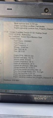

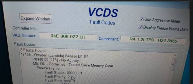

Pentru un Vw Polo 2017, 1.2 TSI, 90Cp, primesc urmatoarea eroare:
SCR1.thumb.jpg.58ef17a9d8fd88ed6db0bd02b8967371.jpg535748187_scr2.thumb.jpg.057822d838a12e1771bdb53ee5c05e31.jpg
Am schimbat deja 2 sonde si eroarea reapare, am zis ca prima nu o fi fost buna, dar si a doua de la BOSCH da fix aceeasi eroare.
Ma poate ajuta cineva cu o diagrama a circuitului sondei.... ma gandesc ca este posibl sa fie vreun fir intrerup de la ea la ecu motor... sau ce as mai putea verifica?

Salutare, am tot cautat dar nu reusesc sa gasesc diagrama circuitului
Eroarea persista , o sterg si reapare la urmatorul contact.
Ms.
despre care eroare este vorba ? CA ai 2 in poze.
@mrn_smn
Ai asa:
Pin 1 sonda-alimentare +12v din siguanta.Acelasi plus il gasesti si pe B1S1 tot pin 1.
Pin 4 sonda-pin 24 Ecu
Pin 3 sonda -pin 46 Ecu
Pin 2 sonda-pin 7 Ecu. Toti pinii Ecu in T94,conectorul mai lat.
