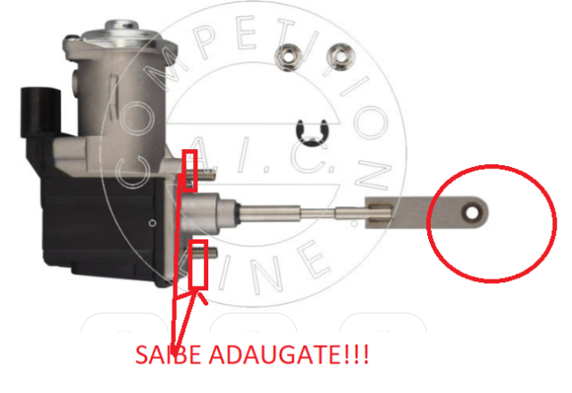

Salut, am aceeași eroare la mașina mea, skoda Octavia 2 1,2 TSI, cum ai rezolvat problema?
Ceau ,
@Nyls, Desi am schimbat si actuatorul , nu cred ca el era problema :D .Am unul de rezerva , daca comanzi pe OEM nu il poti da inapoi .
In cazul meu problema a fost prinderea de la actuator la turbo , capatul actuatorului  marcat in poza cu cerc si-a facut joc de vreo 2 cm iar mecanicul adaugat 2 saibe si a distantat de turbo actuatorul plus rescris/adaptat cursa actoatorului.
Sfatul meu e sa desfaca mecanicul prima data capacul de la turbo si sa verifica daca nu are joc la capat , apoi sa comanzi eventual piesa care e cam scumpa si daca e OEM , nu o poti da inapoi.
Daca nu iti intra instant eroarea si face intermitent , poate fi prinderea...

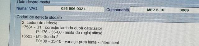

Am pus sonda 2 marca denso un 2019, sa se fi stricat iar ? Sa ma duc sa fac un soft cu lambda 2 off ? Masoara performanta cataluzatorului,  sa fie acela topit ca parca nici nu mai trage, dar n-am alte erori.
Este un G4 1.4 axp
Ce înseamnă că sonda 2019? Adică e din 2019? Sh?  Sau ai schimbat-o în 2019?
Din ce vad apropo de erori:
http://wiki.ross-tech.com/wiki/index.php/17584/P1176/004470
Zice ca pentru.... Ce trebuie să faci...
A2a eroare, fire, mufă, sonda... Ai înlocuit în trecut cu sonda universală cumva? Adică fir lung, mufă separat, tai firul cât îți trebuie și sertizezi mufa...
Sonda am mai inlocuit-o in 2019 cu una denso, nu, nu era universala
Merita sa fac un soft pentru lambda 2 off ? Masoara eficienta catalizatorului, dar daca acela e colmatat cu ulei ?

Rezolva prima eroare, posibil sa dispară și a2a...
Dacă persista 2, după ce ai rezolvat 1,mufa, fire sau schimbat... Si da, e posibil sa pice după 5ani...
Am văzut sonda din fabrică picata după mai puțin timp...
Pai daca consuma ulei 1l/650km inseamna ca si sonda (capul sondei) este si el contaminat cu ulei in exces => sonda moarta prematur! Eu am avut sonda Bosch dedicata care a murit dupa 2-2.5 ani. Atata s-a putut...
Pai si prima de ce nu se strica ? Cunosc masina din 2009 si nu a fost schimbata niciodata sonda dinaintea catalizatorului.

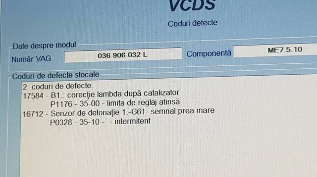

Azi la drum lung, pe serpentine iar s-a aprins check urmat de alta combinatie de erori.
http://wiki.ross-tech.com/wiki/index.php/16712/P0328/000808#:~:text=1.1 Possible Symptoms-,16712%2FP0328%2F000808 - Knock Sensor 1 (,G61)%3A Signal too High&text=The sensor detects unusual vibrations,a dtc will be set.
Verifica si evacuarea daca nu ai vreo gaura pana in catalizator... gaurica, crapatura...cat de mica...elevator si motor pornit, astupi evacuarea bine...trebuie sa dea sa moara motorul... daca merge , vezi pe unde fasaie... asta e din Elsa nu inventata...

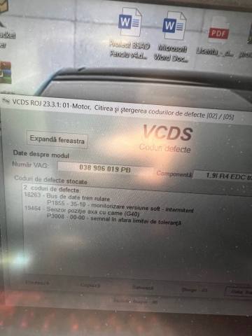

Salut ! Am următoare eroare legată de senzorul ax cu came cam de 5 luni. Acum 2 zile masina s a oprit la poarta dintr o dată și nu mai pornește. Cu mufa scoasă de la acel senzor pornește 2 secunde după care se oprește, cu senzorul băgat doar dă să pornească. Acum m am uitat la curea și are săriți 10 dinți din ea. Mecanicul mi a zis ca e posibil sa fie blocata axa cu came, voi ce părere aveți ?
5 luni ai asteptat ca sa se faca motorul praf ?
Daca a sarit 10 dinti…poaibil sa fie pagube majore
Modificat de EEXCALADE
Mașină nu avea nici un simtom, legat de tras sau de vibrații la relanti. Iar cureaua are 2 ani vechime ( 2022 luna 9 Continental ) nu m am gândit ca este de la curea, am zis ca este o problema la senzor.
Acum ,montezi distributie noua (cu sdv-uri de data asta) si vezi daca motorul se invarte la mana ,daca da,poti da la cheie .
Daca nu merge cum trebuie sau nu porneste trebuie sa faci un test de compresie
Cu sdv a fost montat și tester , problema e de ce s au rupt deodată dinții la curea , fiind oarecum puțin uzată.
