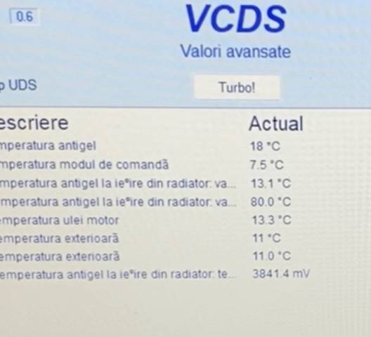

Am și eu o mare problemă de ceva timp și până acum la cine am fost nu am rezolvat-o
este vorba despre o Jetta 2013 2.0 diesel mk6 140 de cai
problema e următoarea: când temperatura de afară depășește 11-12 grade și mașina nu e pornită de mai mult de 10 ore pornește greu masina trepideaza un pic turometru fluctuează chiar și cand accelerez
Pe VCDS 0 erori
ce mi se pare foarte straniu e ca de exemplu daca afară sunt 11 grade mie pe VCDS îmi arată că senzorul de temperatură antigel are 18 grade
chiar si după ce l-am schimbat (original direct de la Volkswagen)
cablajul care duce din senzor în ECU sunt verificate
intrbarea mea este
Posibil să am o problemă cu Calculatorul mașinii?
Va mulțumesc anticipat pentru răspuns
Cu stimă
Catalin
Revin cu o precizare
Dupa câteva minute mașina funcționează perfect chiar și dacă după 10 minute o opresc și o pornesc peste 3 ore
pana la 10 grade diferenta nu e capat de lume, nu ar trebuie sa functioneze asa.
Cauta problema ta la injectoare/regulator presiune/rampa.
Mulțumesc
problema e că regulatorul de presiune funcționează perfect este exact ca valoarea precisă ce o dă VCDS-sul la fel și injectoarele și la rece și la cald
Toți senzorii de pe mașină sunt schimbați (totul este cumpărat de la Volkswagen)
De asta tind eu să cred ca e o problemă la Calculatorul mașinii ca nu mi se pare normal ca temperatura de afară să fie 11 grade și senzorul să arate 18

Mi-a murit motorul in mers pe autostrada si s-a aprins becul rosu pt lichidul de racire, a fiert apa.
Am oprit imediat, s-a dus si bateria intre timp. Am dus masina acasa pe platforma.
A doua zi am incercat sa o pornesc dupa ce am completat apa in borcan, era gol.
Am reusit sa o pornesc dar trepideaza tare si nu merge rotund, zici ca e tractor.
Ziceau unii ca ar fi racitorul de gaze plin. diagnoza nu cred ca ajuta. De unde sa o incep cu diagnosticarea?
