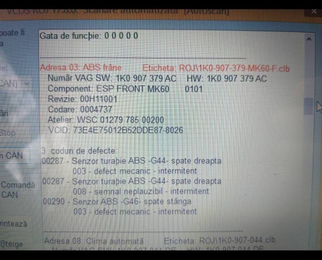

Va salut.Postez si eu urmatorile erori.
Stiu de rulmentul de pe partea dreapta, insa inca nu am ajuns sa-l schimb.
Azi, la o scanare am vazut ca a aparut si eroarea pt senzorul abs spate stanga.
Care este probabilitatea ca la ambii rulmenti sa apara probleme aproape in acelasi timp?
In orice caz, din erori inteleg ca pt spate dreapta trebuie schimbat rulmentul, iar pt spate stanga trebuie schimbat senzorul abs, corect?
Demonteaza si te vei convinge singur. S-a dus si cealalta parte..
Mersi pentru raspuns.Sa fie tot rulmentul si pe stanga sau doar senzorul abs asa cum apare in eroare?
Iar acel inel magnetic nu poate fi schimbat separat fata de rulment sau doar impreuna cu acesta?
Unde ai defect mecanic schimbi rulmentul.
