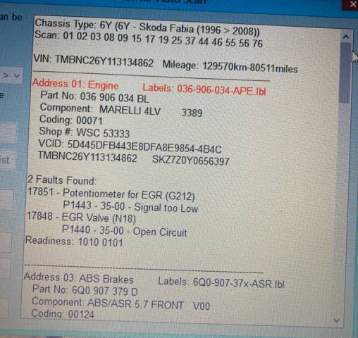

Vezi intai pompa..daca functioneaza,are presiune..apoi releu. E sub bord,stinga.
Pare ca funcționează. Când pun contact baga benzina. Se aude și releul cum lucrează... pe erori nu apare nimic altceva...
Presiune are? Si asta nu se verifica cu urechea....ci cu un manometru..
Scoate mufa de la egr si vezi daca functioneaza corect.
Am scos mufa și a mers. A acceptat și codarea 00071 într-un final. Acum am erorile astea aferente egr ului, logic :)

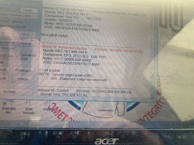

Salutare am si eu o problema la un golf 5 1.6 fsi an 2005
Aseara prietena mea a uitat casetofonul pornit si azi de dimineata sa aprins martorul de bord de la servodirectie pe culoarea galben
Nu este nici o problema la volan , functioneaza lafel nu se misca mai greu sau ceva de genul , am chemat un prieten sa imi puna testerul pe ea si a gasit acest cod
Din cate m am documentat , servodirectia la golf este electrica , geometria o am facuta din decembrie + cauciucuri noi
A incercat baiatul sa verifice unghiul dar cand iei stanga dreapta ramane pe 0 nu se modifica deloc
Sa uitat la alimentare la voltaje si aparea ceva in jur de 5-10V nu stia nici el daca sunt ok aceste valori , dar setarile volanului apar ca sunt ok si ca nu sunt probleme
Aveti vreun sfat unde as putea sa ma duc sau daca necesita schimbata aceasta piesa ? am vazut ca este in jur la 200-400 ron fara mana de lucru
Din cate am citit pe net este posibil si de la o pierdere de curent sau ceva de genul , dar tin sa zic ca masina a pornit la cheie fara sa porneasca greu din cauza la baterie sau ceva de genul
a incercat sa stearga codul dar tot apare imediat
imi cer scuze ca postez aici , sper sa nu va deranjeze dar nu am gasit unde sa deschid vreun topic nou
nustiu daca se vede bine in poza :  codul este 00778- senzor unghi volan G85 si sub el mai apare 000 - elaborare coduri necunoscuta
ma intereseaza daca se poate intampla ceva grav in timpul mersului , sau sa o las pe dreapta pana fac rost de bani sa rezolv aceasta problema ?
am vazut mai multe tutoariale pe ytb si majoritatea cu acest cod trebuie facute setarile cu stanga dreapta de volan prin acest vcds
inca nu am plecat cu ea din parcare tocmai diseara  o sa o scot sa vad daca dispare si este problema din cauza lipsei de voltaj :-??
o sa revin cu un edit diseara cand ies cu ea dar totusi as dori si o parere de la dumneavoastra :)

Fa o tura cu ea si ar trebui sa se stinga singur.
