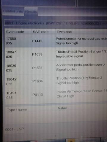

Golf 4 1.4  16v , cod motor APE. Masina porneste ,dar nu se tureaza ( turatie sta  la  1100  )
Scanare da erorile din imagine plus:
P0118 Engine Coolant Temperature Sensor Circuit High Input
P0108 Manifold Air Pressure (MAP) Barometric Pressure Sensor Circuit High.
Am schimbat  2 ECU dar apar aceleasi   erori si la celele schimbate ,schimbat pedla de acceleratie  dar tot nu se tureaza masina.
Verifica cablajul pedalei de acceleratie.

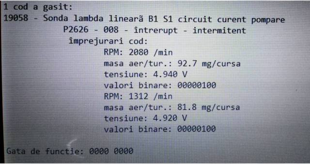

Salut! Cod de eroare 19058 si martorul check engine aprins la o Skoda Octavia 2, an 2008, 1.6 mpi, 35.000KM. Masina are si un usor tremurat la ralanti, dupa ce se incalzeste. Poate fi defecta sonda la acesti kilometrii(chiar daca masina are 12 ani) sau citeste eronat din cauza altor probleme? Nu apar alte erori sau martori aprinsi. Multumesc.
Sonda lambda defecta sau cablaj.

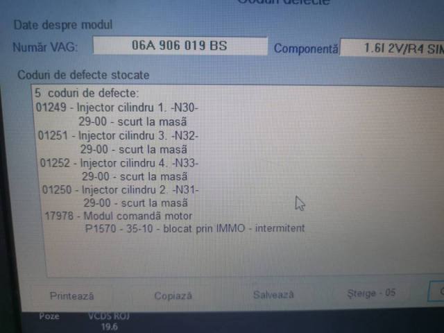

Salutare
Un amic are un audi A3 din 2000 si nu mai porneste
Dupa ce stergi erorile si dai la automat reapar toate acestea din foto?
Nu au mai aparut dupa ce le-a sters dar nu a pornit masina.
Vezi chipul din cheie.
10 hours ago, liviuplaton said:
Salutare
Masina porneste si se opreste in 2 sec....sau nu porneste deloc.
Trebuie verificat de ce ii apar in scurt toate injectoarele si daca e o problema la immo..de regula la ceasuri
Masina a stat mult timp nepornita, de pirnif nu porneste deloc, erorile dupa ce au fost sterse nu mai apar.O sa incers sa scot mufele sa le curat ,multjmesc.
Am demontatt rampa cu injectoare si am incercat sa vad daca merg dand la automat, nu dau nici un semn de viata, nu stiu deunde sa incep sa verific .este  vreo sigiranta pt injectoare etc,multumec.
Calculator motor, acolo verifica intai. Ce cod motor ai?
