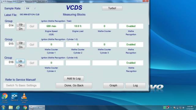

Prima bujii ...daca bagi diagnoza poti sa vezi pe 14-15-16 pe ce cilindri si cat de grav...

@Moog - am verificat cu VCDS canalele 14-15-16 (atasat poza) - mare lucru nu am inteles (difera ce am gasit fata de tutorialul dupa care m-am ghidat) youtube.com/watch?v=RKKeJfQ_h7c
Dacă missfire a rămas pe 0 tot timpul atunci mai bine ștergi erorile și vezi dacă mai apar... Daca nu le-ai șters de mult timp pot fi agățate în timp... Nu o problemă actuală...
Intermitent = posibile probleme ce se vor agrava...
Dacă ajungi la eroare permanentă sunt rupte'n paispe bujiile...
De verificat se verifica cum ți-am zis... Daca aduna missfire la greu adică cu zecile pe minut atunci ar fi timpul sa le schimbi...

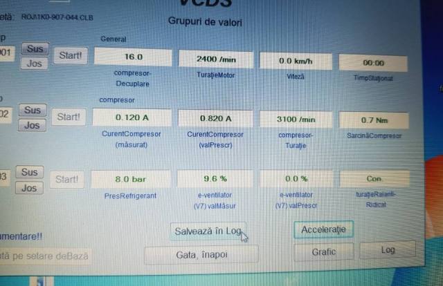

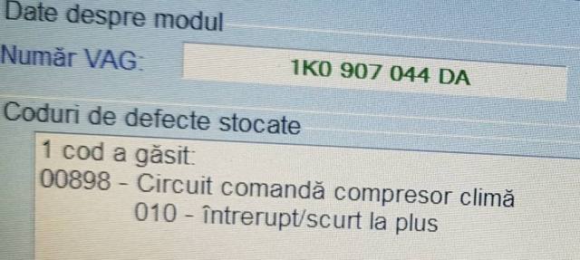

Stie cineva ce compresor am pe tiguan 1.4 tsi 4motion din 2010 ? Cod motor caxa 90kw ? Si daca e nevoie de inlocuirea valvei regulatoare ?
Verifica mufa si cablaj (cu ocazia asta ai sa afli si codul compresorului )
Modificat de EEXCALADE
Am gasit, ar fi Denso, o electrovalva noua vemo ma ajunge cat un compresor sh. Ce mufa sa verific mai exact ? Cea de la electrovalva ? Masina nu mai baga rece aproape deloc.
Modificat de opleistul23
Da, aceea.
Nu mai comparati piese noi cu repere SH.....mere cu pere. Decat sa montez un compresor SH...care sa nu stiu ce e cu el.....recomand inlocuire electrovalva, curata instalatia cand e necesar, etc

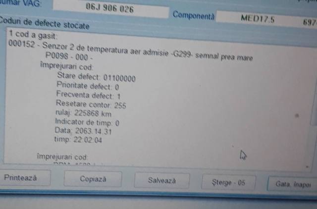

Am un passat cc 1.8 tsi 160 CP an 2008, dupa ca am schimbat clapeta de acceleratie a disparut eroarea de clapeta si a aparut eroare senzor 2 temperatura aer admisie G299 semnal prea mare
In bord nu am nimic aprins, singura problema ..cand pornesc motorul, pornesc automat si ventilatoarele turate maxim.
Stie cineva care este senzorul G299?
Si unde este pozitionat?
Nu gasesc electrician disponibil sa ma ajute, si nu stiu daca pot sau nu sa folosesc masina
Multumesc anticipat!
Modificat de Rave
Din ce-mi aduc aminte este chiar in filtrul de aer de deasupra motorului, cred ca ai uitat sa cuplezi mufa.
