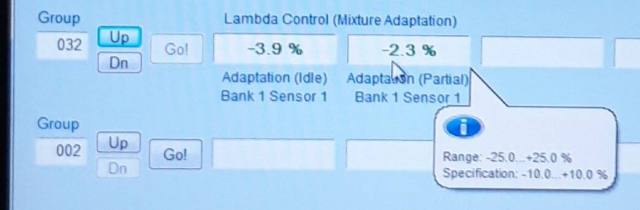

Spido ziceai ceva de masurat .imi poti zice mai exact ce trebuie masurat?
Vezi valori pe 32 STFT și LTFT... Si pe gr1 c3 ce ai lambda instant...
La rece și cald...
Astea sunt la cald
