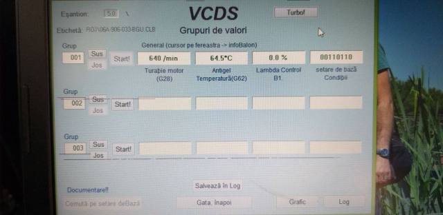

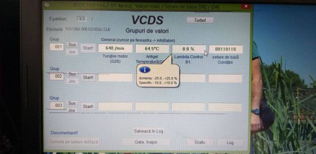

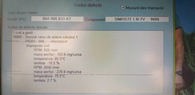

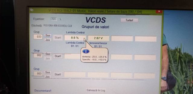

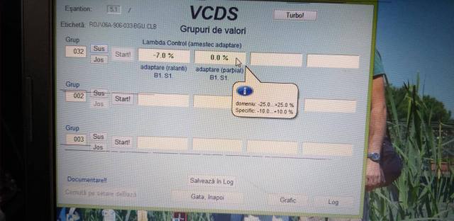

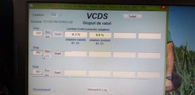

Am scos mufa de la egr si apar alte erori, plus cea legata de EPC. Egr-ul este ok, a fost si curatat, nu avea funingine aproape deloc.
Modificat de bodysoul98
@alinworm: si eu am avut exact astea doua erori, doar ca prima data aveam cea legata de sonda lambda, am schimbat-o cu una compatibila Bosch, dupa care mi-a aparut cea cu amestec sarac. Din cand in cand imi apare si acum, nu am martor aprins in bord, consumul zic eu este ok (motor ca si al tau, BFQ), undeva la 7,5 cu 90% oras. Am citi pe wiki ce poate fi, am facut mai multe teste (verificat daca trage aer fals cu spray de curatare frane, citire valoare G70, verificat traseu evacuare), dar nu am gasit inca raspuns la problema. Ceea ce am observat, ca daca plec imediat ce am pornit motorul, si nu astept cel putin 1 minut, cateodata imi ramane turatia pe la 2000 rpm, daca iau piciorul de pe acceleratie. La cald nu am astfel de situatii. Eventual ai si tu astfel de comportament?
Rocket- ambele erori sunt legate de lambda.Una e cauza,alta efectul.
Stiu ca ambele sunt legate de sonda, doar  am vrut sa precizez pe unde am cautat efectele care ar induce sonda in eroare. Deci sa inteleg ca sonda asta noua e defecta?
Nu pot sa trag aceasta concluzie pina nu ma asigur ca nu am o problema a cablajului. Am gasit atitea cu probleme....fire/conectori corodati,fire de cupru oxidate in camasa de pvc..care se comportau ca o rezistenta. Dupa ce elimin aceasta problema,si scap de eroarea cu malfunction definitiv..apoi trag concluzie.
Te referi de la mufa  sondei pana la ECU, nu? Nu am malfunction, am doar eroarea 16555 cu system too lean, pe intermitent.
Asta e postarea ta. Daca nu ai decat  system to lean..trebuie investigat.
Ca idee...ori prea putin carburant(filtru infundat,pompa combustibil obosita,pompa inalte defecta,regulator defect) ori aer prea mult(aer fals)
Modificat de spido
Multumesc si scuze. In fine, voi mai astepta sa vad ce se va schimba in comportament, deoarece fitrul acum l-am schimbat, nu demult, impreuna cu sonda, aer fals nu am intampinat sa traga, am dat cu spray de curatare frane, dar nu mi-a crescut turatia deloc, am avut un mic por la evacuare, am sudat-o, crezand ca ar afecta decizia sondei. Daca ar avea carburant putin, masina s-ar smuci si la accelerare, nu? Nu prea mai am idei ce sa verific.
Atentie la filtru! Au in componenta si o supapa de presiune..se comporta ca un regulator de joasa presiune.Filtrul se comanda in functie de cod motor/serie sasiu si au presiunea de lucru diferita functie de motorizare.Daca pui un filtru cu presiune de lucru mai mica decat cea specificata,vei avea o presiune mai scazuta fata de specificatii...si de aici probleme.Se verifica cu un manometru presiunea si se compara cu specificatiile.
Filtrul a fost comandat de pe un site cu renume, dupa cod motor, ieri am verificat daca am primit ce am comandat, este OK. Cercetand mai multe forumuri, chiar si de strainatate, altii scriau ca pe la injectoare au gasit oringuri ciupite, dupa inlocuirea acestora, eroarea nu a mai aparut. Masina merge OK, cu consum bun, cateodata cu mici trepidatii la relanti, dar cum am scris, nu am depistat sa traga aer fals, clapeta de acceleratie a fost curatata, adaptata.
Voi mai astepta, poate o sa mai apara si alte semne in timp. Multumesc de idei.

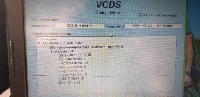

Buna ziua.Detin o Skoda Fabia 1  6J iar la scanarea cu VAG COM primesc urmatoarele erori.
Imi puteti spune unde ar fi problema?

Buna ziua!
Ma poate ajuta cineva cu o indrumare?
Cand accelerez incepe sa tremure si se aprinde martorul motor si ESP.
Verifica bujie cilindru 1 si fisa ei.Apoi fa un test compresie si vezi ce compresie ai pe cil 1. S-ar putea sa ai supape arse/colmatate.
Modificat de spido
Am verificat bujia si vad ca nu da scanteie. O voi inlocui si revin cu detalii.
Am inlocuit bujia insa nu era din cauza ei. Fisa era de vina. Am inlocuit-o si acum merge. Multumesc de sfat!

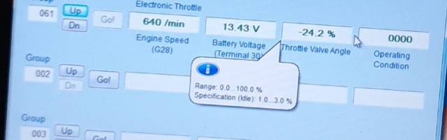

Salut, am si eu la clapeta de acceleratie valoarea asta de -24%. I am facut adaptare,insa ramane la fel valuarea asta negativa. Masina mai manifesta lipsa de putere in treptele 1 si doi si pornire greoaie la cald. Posibil sa fie clapeta defecta si celelalte probleme sa fie de la ea?.ms
