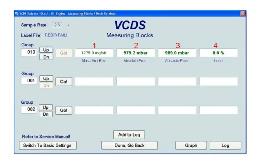

Am si eu un singur cod de eroare la un polo 1.4 16v legat de semnal barometric, maine ma gandesc sa fac comanda de senzor, masina merge bine, dar am porneste greu dimineata la prima cheie, in bord e aprins doar EPC. Daca sterg eroarea cu vcds apare dupa un anumit timp.
E singura eroare, am mai avut o sonda lambda, am schimbat-o, s-a rezolvat, dar tot greu porneste la prima cheie dimineata.
Vezi ce valoare raporteaza senzorul de pe galerie si cel din Ecu. Trebuie sa fie undeva la 970 mbar.
Verifica clapeta din carcasa filtrului de aer sa nu fie blocata.
Daca difera valorile inseamna ca trebuie schimbat MAP ?

Ambii senzori trebuie sa indice o valoare apropiata de cea indicata...970 mbar. Acum...care indica gresit....ala e.
3 e cel Map de pe admisie, daca indica celalalt gresit ce e de facut ? Ca nu am inteles de ce sunt 2 "maps". Eu stiu doar de cel de pe admisie, l-am curatat astazi, dar tot apare dupa o perioada EPC in bord, murdar sa stii ca nu era.
Verifica clapeta de care ti-am zis. Vad ca citesc ok valorile..
