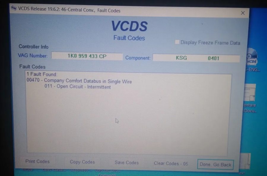

Salut prieteni,
Am avaria 00470 - Company Comfort Databus in Single Wire pe un Seat Leon din 2008.Concomitent cu aceasta avarie am observat ca sunt momente in care doar usa de la sofer refuza sa se deschida din telecomanda.
Ma gandeam sa verific in prima faza cablurile can dintre stalp si usa de la sofer.Aveti si alte sugestii?
MULTUMESC ANTICIPAT
Unde este stocata eroarea? pune eroarea asa cum apare pe tester.
  On 28.02.2020 at 11:28, spido a scris:
Expand
Am atasat poza
Trebuie vazut in blocurile de masura cu ce modul nu lucreaza pe 2 fire can,verificate cablaje..etc.
Concret posibil sa nu fie de acolo problema. Vezi daca ai eroare pe 42 usa sofer....de motoras...jos yala si curatate colectoarele.

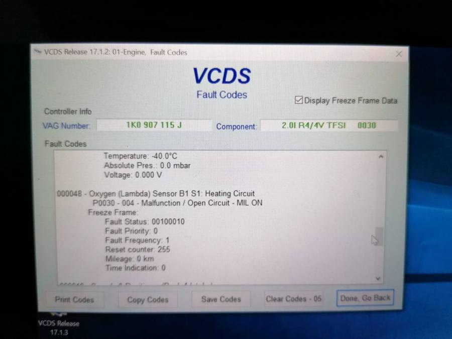

Golf 5 2.0 gti tfsi BWA 2007, masina resoftata stage 1+ cand aveam admisie oversized ; am pus zilele trecute un downpipe pe 76 cu catalizator sport, am mers vreo 30 minute cu masina fara sa aprinda check`ul, apoi s`a aprins, fara sa simt vreo diferenta in functionarea masinii ; pe vcds am eroarea de mai jos ; am discutat cu tunerul, si crede ca eroarea este de natura mecanica si nu se poate rezolva din soft momentan.
Intrebarile mele
1. La care sonda face referire eroarea ? cea dinainte sau dupa catalizator ?
2. Este posibil ca aceasta sa se fi defectat ? ( voi verifica pe seara daca inca sunt la locul lor sondele ).
Prima sonda , verifica si cablajul.
Eroarea se referă la faptul că prima sondă, cea de dinainte de catalizator are circuitul de încălzire întrerupt
Va multumesc frumos. Voi verifica pe seara cand o sa ajung acasa. Avand in vedere ca am pus downpipe eram ~ 50 % ca imi va aprinde check`ul, si 100% sigur atunci cand s`a aprins ca este din cauza sondei de dupa CAT. O sa o scot din mufa, verific vizual cablajele, curat cu WD, iar in cazul in care va persista ma gandesc ca necesita schimbare.
Am scos masina la o tura vreo 15 min, nu mi'a mai aprins check..bucuros, zic sa pun si vcds, ce sa vezi, eroarea a aparut din nou ; am sters'o, aparea iar chiar si daca statea la ralanti. Am scos mufa ( conectorul de langa baterie ) am dat cu wd, m'am uitat la fire..degeaba, eroarea persista. Nu am avut acces sa ma uit si in partea de jos, unde intra in downpipe.
Ce ziceti, sa schimb lambda 1? Masina o scanam constant, si nu avea erori. Mi se pare dubios ca s'a stricat fix dupa ce am pus downpipe.
Daca cablajul este ok ,trebuie sa comanzi conform seriei de sasiu o sonda noua Bosch, NGK sau OE restul sunt gunoaie .Ai blocurile de masura in vcds poti sa urmaresti cum lucreaza sau nu lucreaza la tine :) in closed loop / open loop etc Degeaba tot stergi erori ca motorul tot nu functioneaza cum trebuie pana la MIL
Modificat de BadGrandpa
Atit cat are open circuit pe rezistenta de incalzire...nu are decat sa verifice cablaj  si siguranta apoi schimba sonda.
