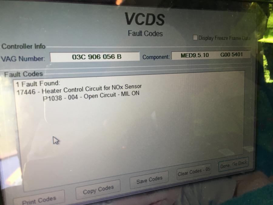

Va salut, la un Golf 5, motor 1.6 fsi, am aceasta eroare permanenta pe motor, aveti idee despre ce ar fi vorba?
Ce ar trebui inlocuit?
CIrcuitul de incalzire al sondei nox.Verifica conector,cablaj..
Daca ma ajuti putin si cu localizarea lui, as aprecia.
