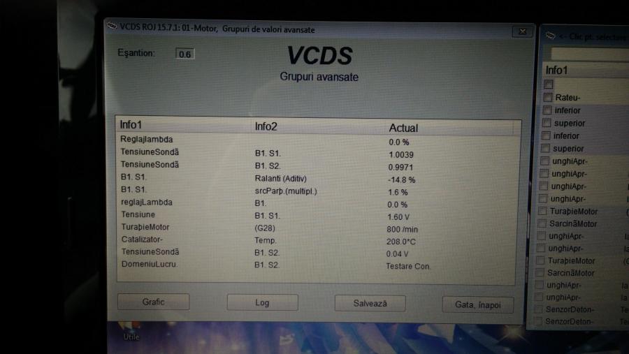

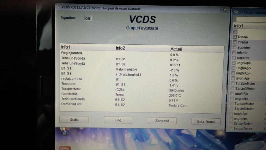

Din cele citite pe forum am inteles ca eroarea ar fi de la sonda de oxigen ,, precat sonda 1''.Mentionez dupa ce resetez eroarea in bord se aprinde check engine aleatoriu,uneori parcurg si 100 km fara sa apara alteori apare dupa o stationare mai lunga la prima pornire.Cum pot verifica daca sonda este defecta nu as inlocui aiurea sonda,alte simptone deranjante nu am observat gen variatii de turatie,lipsa putere etc.Mecanicul la care am fost a spus ca nu merita schimbata sonda si cel mai probabil am eroarea din cauza benzinei proaste!?Pot sa apara probleme mai serioase daca circul asa si nu schimb sonda?
sa creasca consumul.
Vik36, trebuie sa verifici grupul 30 Bank1 Sensor 1, trebuie sa fie exact ca in printscreenul atasat de mine. Prima sonda inainte de catalizator este sonda de oxigen , rolul ei este sa verifice daca dozarea aer-combustibil este optima, rezultand un numar scazut de gaze nearse>>> ardere completa>>> consum scazut de combustibil. Deci este destul de imporanta! Daca nu functioneaza corect ECU o anuleaza si trece pe un mod de functionare in avarie, cel putin sa parcurgi drumul pana la service.
Cat despre problema mea inca astept un raspuns de la colegi,
Succes!
Multumesc Alinworm si Al Bundy pentru raspunsuri.Am sa verific maine si grupul 30 .Am mai verificat astazi cate ceva cu vcds,am atasat pozele.Scuze pt calitatea pozelor sunt facute cu tel:)Bujiile au fost schimbate recent,clapeta curatata si adaptata.
Modificat de vik36
Am verificat in grupul 30 am la bank 1 Senzor 1 -110 si la bank 2 Senzor 2 100 ,iar in grupul 41 in campul 2 am ON constant!?Azi dupa resetare am parcurs 25 km si s-a aprins din nou becul cu check engine:(
