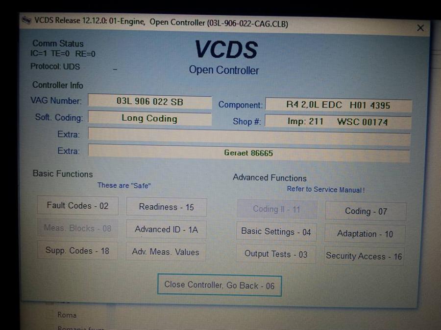

Salut, am un Audi a6 din 2009 si vreau cu VCDS-ul sa intru in meniul: 01 ENGINE in Meas Blockes-08 si nu pot (vezi poza atasata) Stie cineva de ce nu ma lasa sa intru. Am incercat pe un Passat B6 si acolo m15203370_1139230059448240_5443969237845072315_n.jpgerge .
Pt ca nu acolo nu poti vedea/banuiesc ca e CR motorul!!
Da intradevar motorul este CR. Dar unde pot vedea parametrii motorului?

                    Date: 2000.00.00
                    Time: 22:31:00
00771 - Fuel Level Sensor (G)
            010 - Open or Short to Plus - Intermittent
             Freeze Frame:
                    Fault Status: 00101010
                    Fault Priority: 2
                    Fault Frequency: 1
                    Reset counter: 203
                    Mileage: 186311 km
                    Time Indication: 0
                    Date: 2000.00.00
                    Time: 22:32:20
00446 - Function Limitation due to Under-Voltage
            002 - Lower Limit Exceeded - Intermittent
             Freeze Frame:
                    Fault Status: 00100010
                    Fault Priority: 2
                    Fault Frequency: 91
                    Reset counter: 206
                    Mileage: 186311 km
                    Time Indication: 0
                    Date: 2000.00.00
                    Time: 03:49:13
00532 - Supply Voltage B+
             Freeze Frame:
                    Fault Status: 00100001
                    Fault Priority: 2
                    Fault Frequency: 1
                    Reset counter: 203
                    Mileage: 186311 km
                    Time Indication: 0
                    Date: 2000.00.00
                    Time: 22:31:00
Fuel Level Sensor si Outside Temp par ca functioneaza bine, chiar daca au intermitent iar tot ce este legat de voltaj a aparut de cand cu o baterie defectuoasa.
Modificat de bardhere
Sterge erorile pe instrumente si engine cu motorul pornit.
