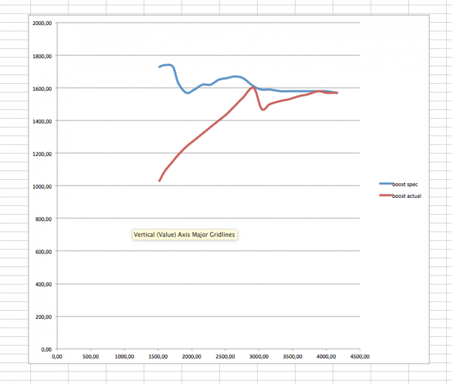

Salutare!
La 1.8 tsi BZB, de cateva saptamani imi tot apare eroare intermitenta de underboost (P0299 Control range not reached - underboost). Masina nu trage cum ar trebui. Am tot cautat cam ce grupuri ar trebui accesate pentru un log in mers (poate ma ajuta cineva cu mai multe detalii). Am incercat sa fac unul in treapta a 3-a, de la 1500 rpm pana la 4000 rpm, cu pedala calcata de tot. Daca stie cineva exact in ce grupuri trebuie facut logul la benzina, il rog sa imi zica si mie. Eu am ales maf, charge pressure control si n75 duty cycle.
Ma poate ajuta cineva cu o interpretare? Multumesc!
1.8tsi-boost.xls

Mă poate ajuta și pe mine cineva cu o părere?
Cam așa arată graficul pentru boost 1.8 tsi, cu eroare p0299 underboost. Logul a fost facut in treapta a 3a, de la 1500-4000 rpm.
Am schimbat PCV si valva DV.

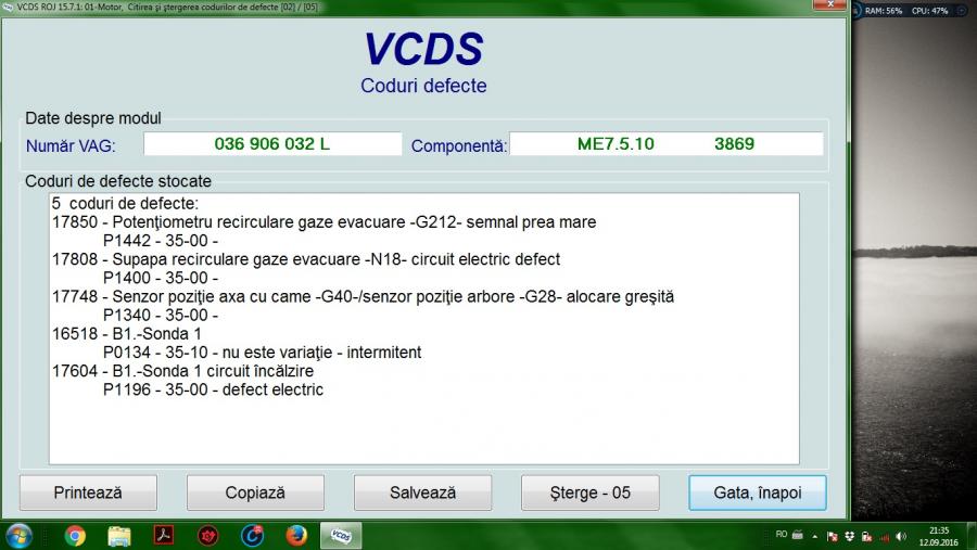

Ultimele doua erori ce inseamna? Ca e dusa o Sonda Lambda, dar care? Inainte sau dupa catalizator? Trebuie s-o schimb?
Modificat de csm_1
Inainte de catalizator.E vb de circuitul de incalzire a sondei.Verifica cablajele..si..daca sunt ok,schimba sonda.
Care este modulul de control J538 la golf 5? Este cel de pe pompa de benzina? Poate fi de la el, la scanare cu vag.com mi.a dat eroare 16475/p0091/n290
posteaza eroarea in intregime - nu doar codul - asa ne putem da seama mai usor, unde este problema
