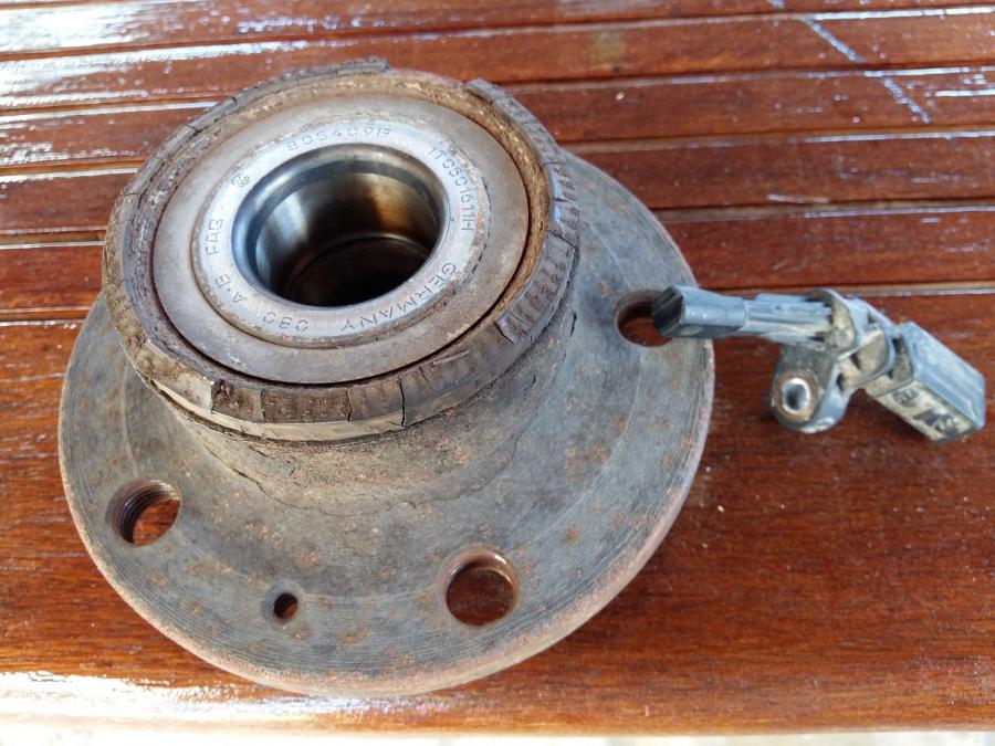

Salut tuturor! Ma puteti ajuta cu un sfat pentru erorile urmatare? Au aparut in momentul trecerii peste niste denivelari puternice si dupa ce le sterg reapar. ca si simptome, dupa ce sterg erorile , abs-ul tacane ( intra ) la cea mai mica franare iar dupa cca 100 m apar martorii P galben taiat, (abs), simbolul de la presiune pneuri si pe bord scrie ca frana de mana are o eroare sa verific cartea. La scanare apar urmatoarele:
Scan-WVWZZZ3CZ7E206847-20160621-1426-191890km-119234mi.txt
Revin cu rezolvarea problemei ....... de vina a fost rulmentul si senzorul abs de pe roata stanga spate, problema rezolvata prin inlocuirea lor.
O seara buna!
