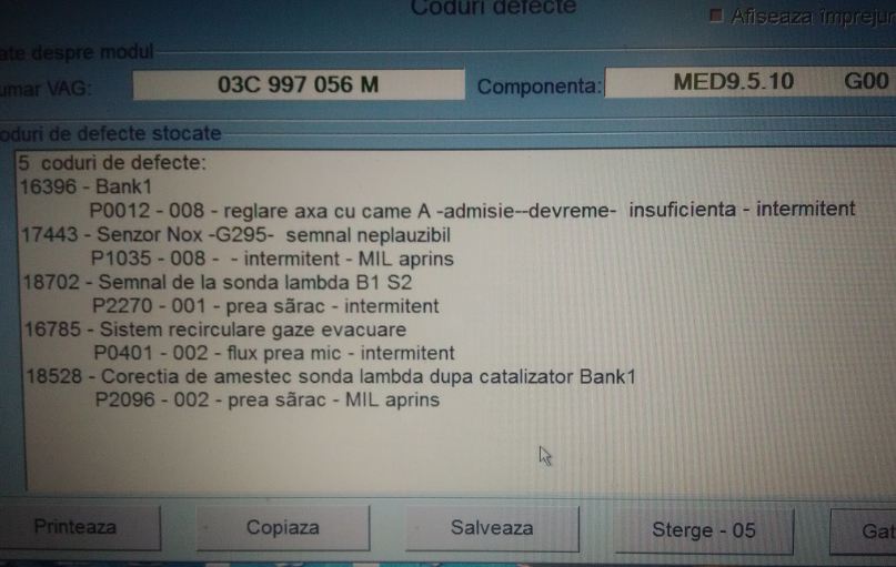

Ma poate ajuta cineva cu interpretarea urmatoarelor erori la un golf 5 1.6fsi cod motor BAG, mentionez ca distributia a fost schimbata recent. Va multumesc!
@rmg multumesc de informatie.
