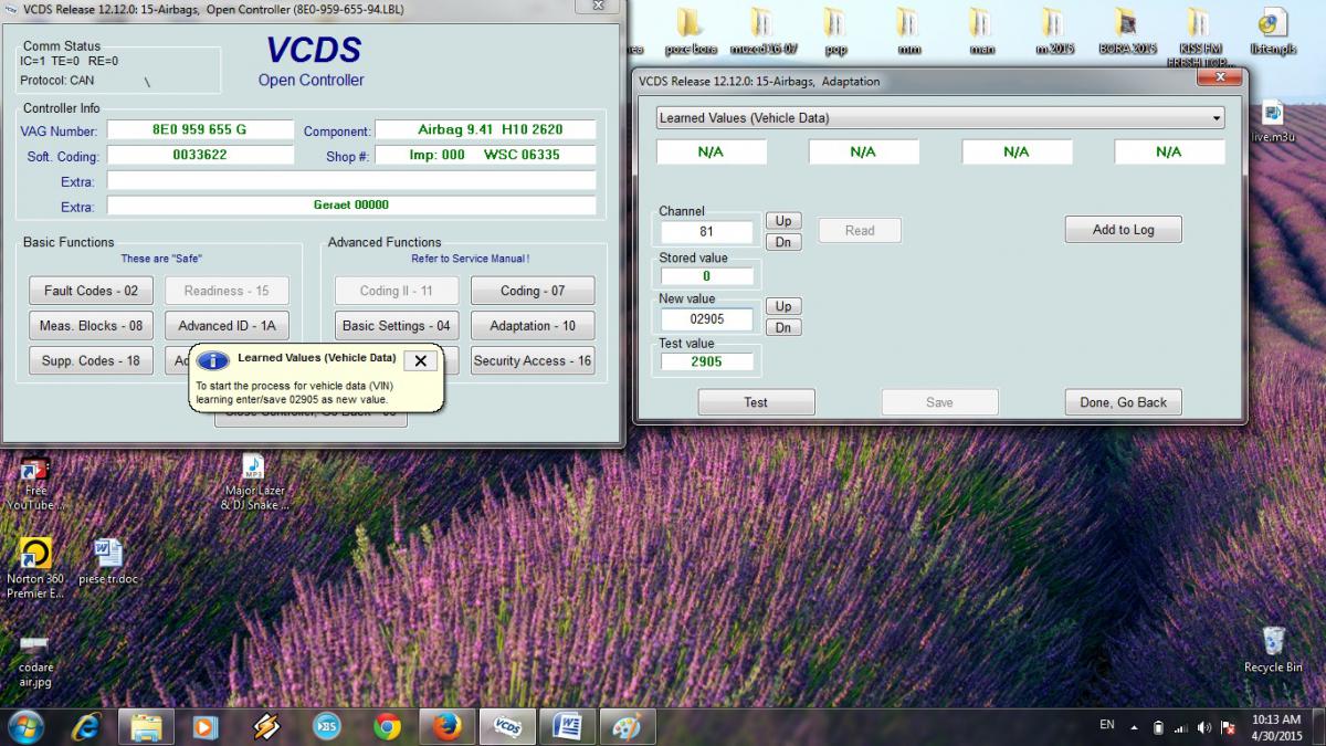

Salut
Colegi ma ajutati va rog in legatura cu eroarea:
Address 15: Airbags        Labels: 8E0-959-655-94.lbl
   Part No SW: 8E0 959 655 G    HW: 8E0 959 655 G
   Component:    Airbag 9.41  H10 2620
   Revision: 91H10262    Serial number: 0036M0005575
   Coding: 0033622
   Shop #: WSC 06335 000 00000
   VCID: 3B75D16E7AC5ADC6811-806E
   Subsystem 1 - Serial number: 6332DRB400E60BB2R
   Subsystem 2 - Serial number: 6342DRB400E08EAA/
   Subsystem 3 - Serial number: 6352ARB4002C26EAS
   Subsystem 4 - Serial number: 6362ARB4002C263BJ
   Subsystem 5 - Serial number: 63729RB4002C535DN
   Subsystem 6 - Serial number: 63829RB4002C522EL
1 Fault Found:
01794 - Control Module - Incorrect Chassis (VIN) Number
            000 - - - Intermittent
             Freeze Frame:
                    Fault Status: 00110000
                    Fault Priority: 2
                    Fault Frequency: 10
                    Reset counter: 99
                    Time Indication: 0
                    Date: 2064.00.00
                    Time: 00:00:00
am incercat sa o inregistrez dar nu mai stiu ce sa fac mai departe cum am spus si in postul de mai sus
multumesc
Mergi la cineva care te poate ajuta - noi ti-am dat toate datele necesare mai sus .

dupa ce introduci valoare 02095, Apesi TEST, apoi SAVE.
Iesi de pe modul, iei contactul. Pui contactul intrii iarasi si verifici daca a disparut eroarea.

Acum am fost si am facut cum ai spus am citit canalul 81 am introdus valoarea 02905 TEST si apoi SAVE am luat contactul l-am pus iar si la apare eroare din nou.Am incercat de vreo 5 ori fara nici un rezultat.Ce sa mai fac?
multumesc
