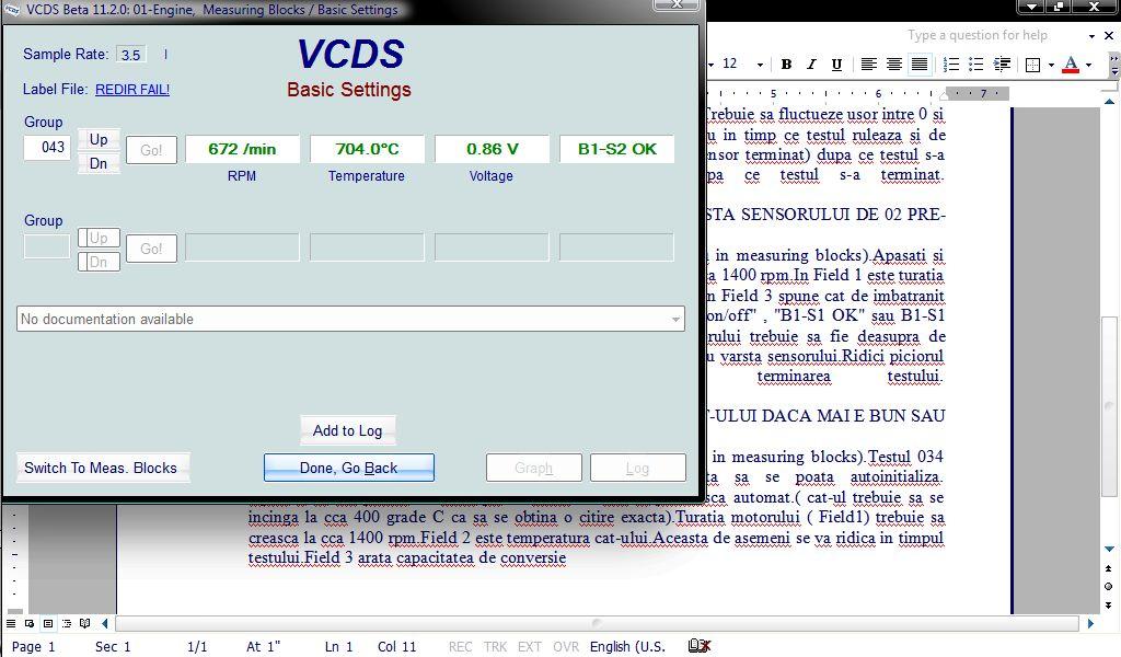

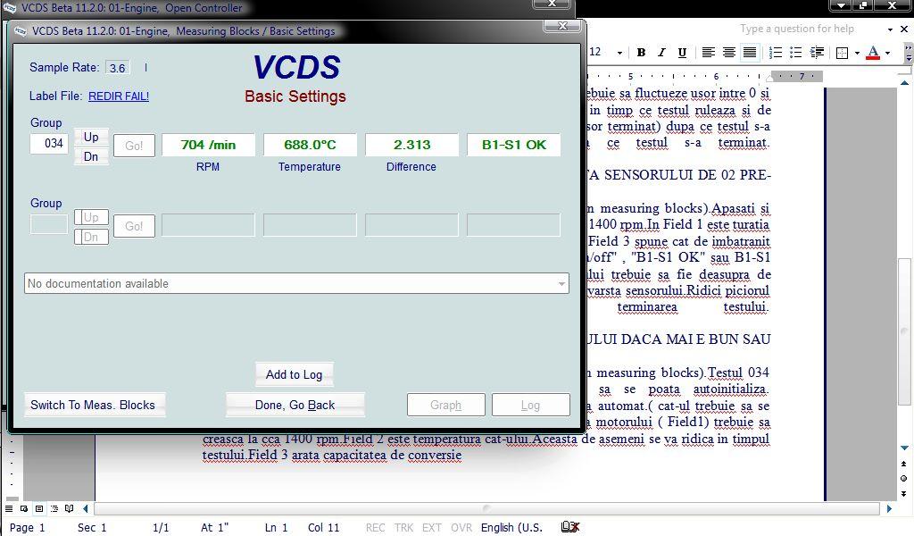

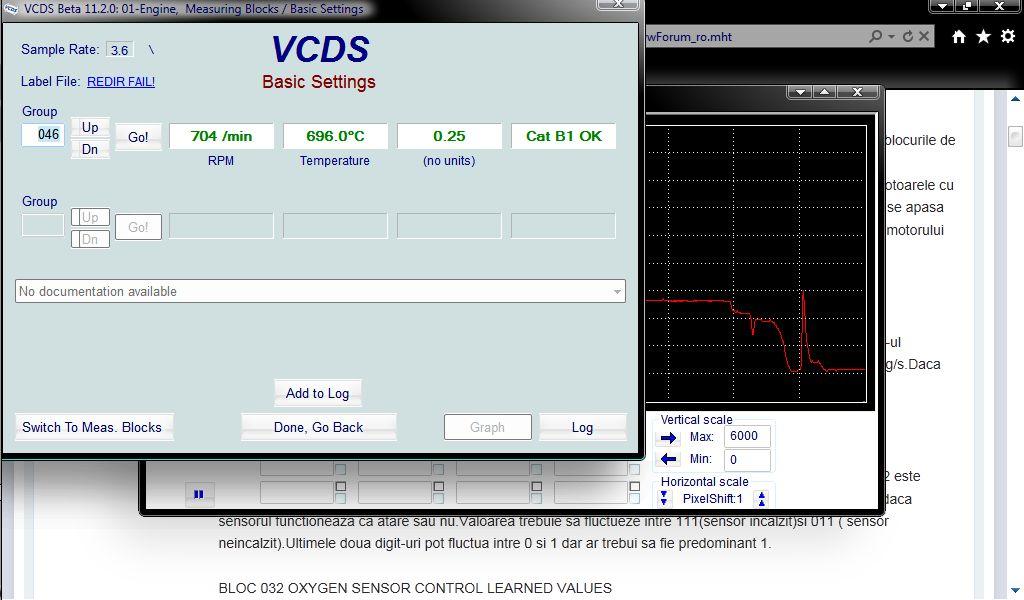

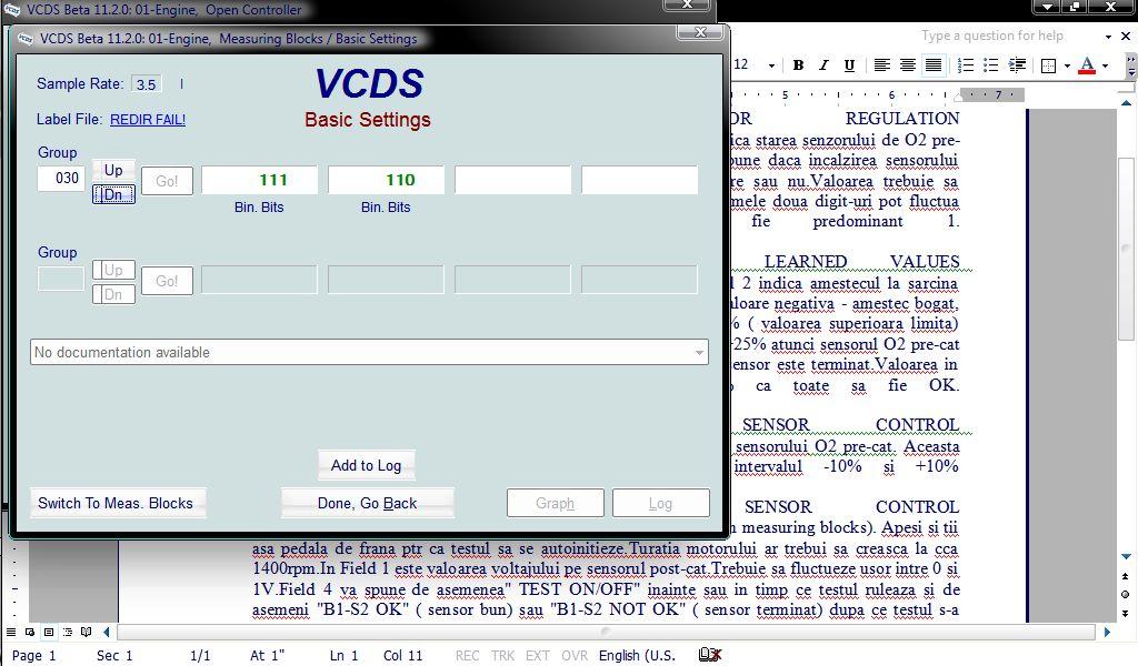

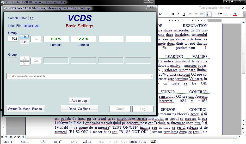

salut,
Am nevoie de ajutor, cu erorile:
16804 - Catalyst System; Bank 1: Efficiency Below Threshold
        P0420 - 35-00 -  -
16825 - EVAP Emission Control Sys: Incorrect Flow
        P0441 - 35-10 -  -  - Intermittent
le-am sters dar prima eroare (16804) mai apare la drum intins.
Am facut niste teste gasite pe net:
post-13174-0-49849300-1371059962_thumb.j
post-13174-0-64795800-1371059945_thumb.j
post-13174-0-87843300-1371059936_thumb.j
post-13174-0-50328600-1371059926_thumb.j
post-13174-0-13442200-1371059915_thumb.j
iar rezultatele par a fi OK dar nu inteleg de ce tot apare eroarea.
Intreb doarece vreau sa stiu daca sonda lambda de dupa catalizator trebuie neaparat schimbata.
Orice parere e bine venita.
Multumesc anticipat.
