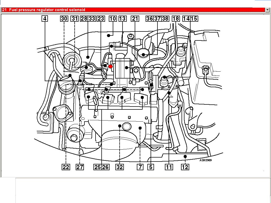

salut sunt nou pe aici ma puteti ajuta si pe mine cu eroarea asta?
Address 01: Engine Labels: None
Part No SW: 03C 906 056 CB HW: Hardware No
Component: MED9.5.10 00 7001
Coding: 0000072
Shop #: WSC 01279
1 Fault Found:
008852 - Fuel Pressure Regulator Valve (N276): Open Circuit
P2294 - 004 - No Signal/Communication - MIL ON
Freeze Frame:
Fault Status: 11100100
Fault Priority: 0
Fault Frequency: 2
Mileage: 40984 km
Time Indication: 0
Date: 2000.00.00
Time: 14:20:58
Freeze Frame:
RPM: 0 /min
Load: 0.0 %
Speed: 0.0 km/h
Temperature: 46.0
Ai ceva aprins pe bord? Cica nu se vede regulatorul de presiune combustibil. Sau a fost scoasa mufa, sau e pana de contact sau e defect. Daca stergi eroarea, reapare?
sergiuCS - In rest, ti-am raspuns in PM.
E secret ce i-ai raspuns? Vrem sa stim si noi :lol:
Nu-i secret...cam ce i-ai spus si tu; probleme cu contactele/fir intrerupt/valva defecta. :lol:
LE: i-am raspuns cu intarziere la PM deoarece imi aparea ca "deleted member"...
asta e cumva aia de sub galeria de admisie?
cred ca e undeva langa rezervorul de lichid de racire. in desen se vede forma piesei si sageata arata catre mufa.
l-am gasit mufa pare in regula
acum nus el? :)
e pompa de benzina acolo si PN de pe el de pe senzor este cel de pompa de combustibil adika trebuie sa o cumpar pe toata in caz ca este defect doar el?
