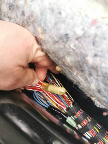

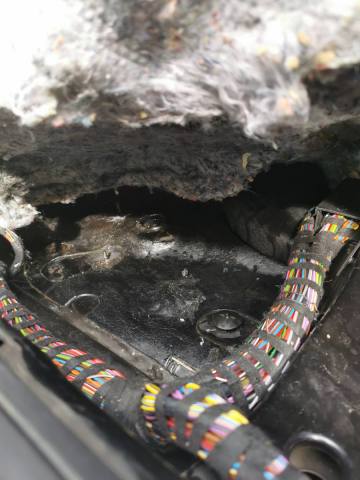

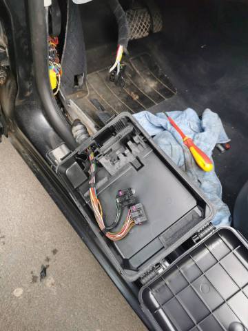

Am ajuns pana la modulul de comfort, sub pedale stanga, problema este ca e ud fleașcă aici! Modulul e uscat! Ce pot face mai departe? De unde este apa și cum scap de ea acolo ca nu vad nicăieri sa se scurgă!
Verifica punctele de conexiune ale firelor, o sa le gasesti oxidate.
  On 31.03.2021 at 11:59, Ursu82_kiki a scris:
Expand

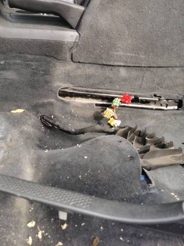

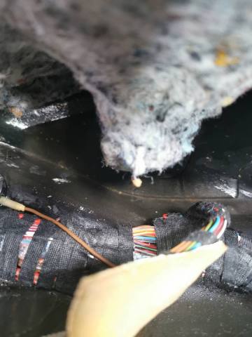

Mai in spate, spre bancheta, sub mocheta
Mai in spate spre banchetă ce trebuie sa găsesc, alt modul? Trebuie dat scaunul șofer jos?

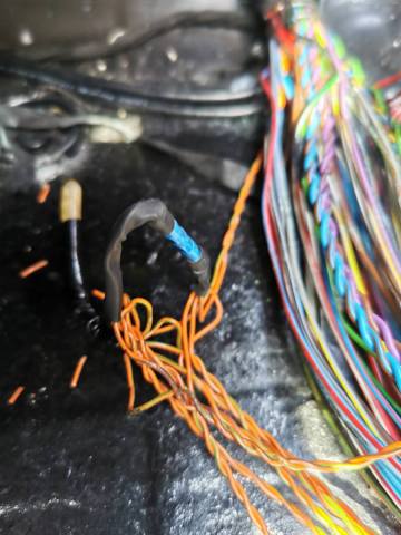

Da scaunul jos...gasesti nodurile de la firele de can, cu probleme
Mda, ma chinui sa dau jos scaunul, dar nu știu cum, e cu memorie și electric! O sa caut pe net sa vad ce găsesc!

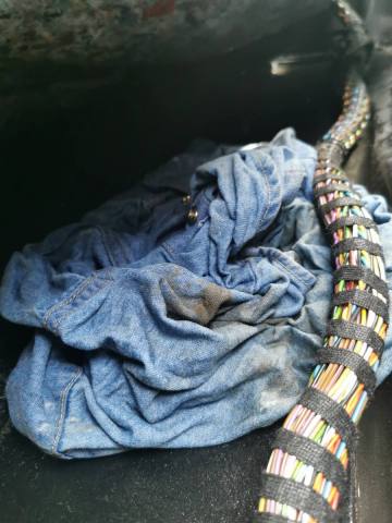

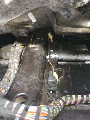

@F l o r i n nu mai găsesc nici un modul sub mocheta, în schimb e ud fleașcă tot! Sunt firele care merg la scaun și ies din mochetă, mai sunt unele care se duc în consola centrala acolo spre schimbător și unele care merg în spate! E ceva ce am scăpat eu?

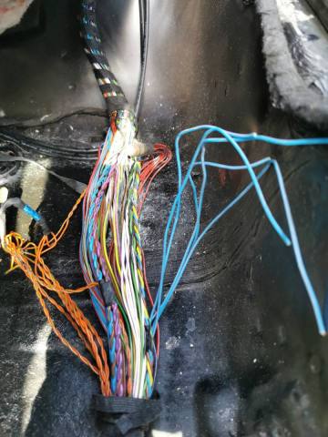

Cablurile care pleaca spre spate, in zona pasager spate stanga, desfaci si gasesti noduri de can, oxidate. Le desfaci , refaci si o sa fie ok.
Rezolva si cu scurgerile infundate din compartiment baterie....ca sa nu mai ai apa sub presuri.
Modul...ti-ai zis eu de alt modul ceva? Nu citesti.....
Ăsta-i nod de can?
Ala-i nod.
Culorile la can ti-am scris mai sus care sunt....portocaliu/maro, portocaliu/negru, portocaliu/mov, portocaliu/verde.
Doar le ai si in spate la radio....ca doar aia cautam....
Nodurile de can le gasesti in manunchi sub mocheta sub picioarele pasagerului stanga spate.
  On 31.03.2021 at 14:01, F l o r i n a scris:
Expand
I-am scris mai sus....
Mii de mulțumiri, va rămân dator! Ați avut perfectă dreptate! În schimb nu știu ce am atins sau făcut ca sta martorul de la airbag aprins acum, sper să-i dau de cap repede! Încă odată mulțumesc și dacă va pot fi de folos sau treceți prin Galați va fac cinste! IMG_20210402_134344.thumb.jpg.808a9fbfed64b3d103373fb172dfba9f.jpg
