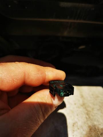

Mulțumesc, asta am făcut și rămânea în 0,20A,tot mult! În fine după demontat jumătate de mașină, am reușit și am găsit problema! Firele care intrau în broască de la portbagaj, erau oxidate(prima poza) ! Am dat jos, am curățat și momentan pare în regulă!

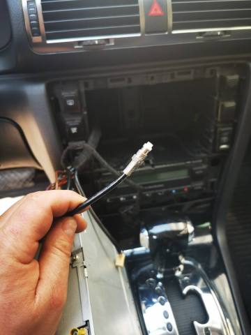

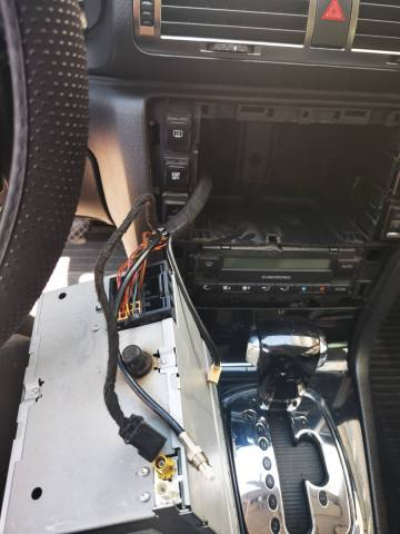

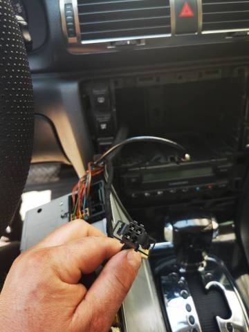

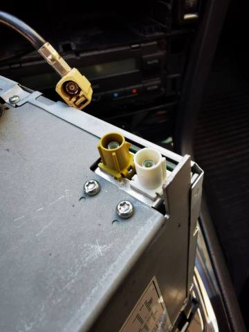

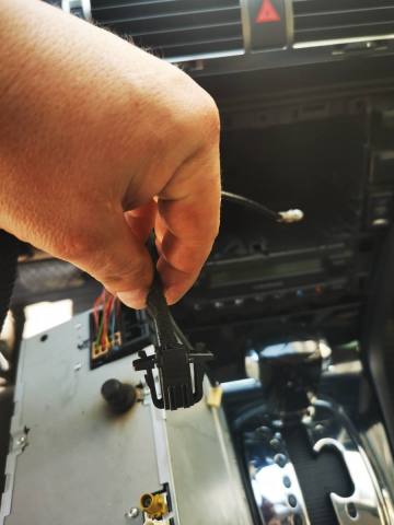

@spido dacă tot te-am prins :) zi-mi ce sunt mufele cele doua de pe casetofon, una e radio(alba) și a doua? Am mai găsit cablurile din pozele de mai jos legate mai în spate și nu știu de la ce sunt. Dacă poți te rog sa ma ajuți!
Mulțumesc!
Cele 2 mufe sunt antene ptr radio.Ceasuri cu probleme. Butoane de volum-doar alea nu merg? Sau pica toate comenzile?
Deci eu am observat doar la alea din dreapta, unde se afla volumul și cautare posturi! Dar ele mai funcționează uneori, uneori nu! Nu-mi dau seama ce le influențează! Cat despre display ce trebuie făcut? Și acele cabluri de la ce ar fi? Mulțumesc!
Butoane-posibil oxidate..se curata cu alcool izopropilic.
Acolo pare a fi un cablu coaxial..antena Gps posibil.

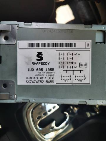

Orange maro...Orange cu ce mai ai tu acolo. Fa o poza clara la mufa. Oricum, ai diagrama pe carcasa radio, can+, can -...alea sunt

@F l o r i n din poza reiese 2 pini la Can+ și 2 pini la Can-, eu pe care ii măsor? Sau care duc la ceasuri? Toate 4 firele? Aceste fire merg direct la ceasuri sau mai trec printr-un modul ceva?

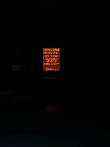

Deci tind sa cred ca de la casetofon este ceva! Când o pornesc partea de sus în care scrie Appply Foot Brake, ala nu dispare și sta aprins tot timpul, după ce bag în drive și trebuie sa apara de la radio, atunci încep problemele!
Nu, reiese ca nu stii sa citesti diagrama. Iese un can hi si un can lo.
Eu nu ti-am zis sa ii masori....citeste ce ti-am scris mai sus, sa faci....ca metoda de testare.

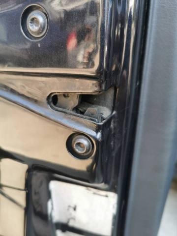

Am mai observat ca atunci când mișc pârghia  din broască cu mâna, fără să o închid sau deschid, doar cât are el cursă, în bord îmi arată ba închis ba deschis, oare sa fie la broască ceva?
