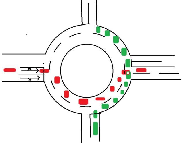

Deci in desenul de mai jos, cu intersectie marcată și totuși cine trebuie să lase pe cine?
Hai ca nu e greu , reciteste tot ce s-a scris
In mod normal masina verde nu intra in giratoriu pana nu trece cea rosie prin dreptul ei
Daca intra totusi  , acorda prioritate la masina rosie care e deja in giratoriu , legea e lege
Sagetile de marcaj de pe cele doua benzi unde intra masina rosie , obliga masinile care intra pe acolo sa urmeze acele sageti
Drept urmare , masina rosie , asa cum s-a incadrat , nu are voie absolut deloc sa faca dreapta pe iesirea unde se afla masina verde dar are voie sa mearga inainte ( traseul rosu ) sau la stanga
Si ca o completare - sensul giratoriu este o intersectie dirijata si nu poti sa te deplasezi decat intr-un singur sens - invers acelor de ceasornic
Drept urmare daca o masina se afla in giratoriu ( singura , nu ne complicam cu giratorii aglomerate la explicatii ) si a trecut prin fata intrarii unde esti  inseamna ca i-ai acordat deja prioritate si poti intra imediat in spatele ei
Modificat de tavitara
Sa zicem ca masina verde intra prima si merge incet, ea urmand traseul verde.MAsina rosie intra ulterior, si o ajunge din urma , ca i mai nervoasa, si urmeaza traseul rosu.
Invers, masina rosie intra prima, verde ii da prioritate. Verde e mai nervoasa, rosu mai lenta, isi urmeaza traseele de culoare, dar se ajung
Vreau si eu sa aud de la cineva, in acesta situatie cine cui da prioritate?
Modificat de skodamen
Eu personal aplic regula de la benzile de circulatie in sens, adica daca schimb banda in sens sau tai o alta banda cand ies semnalizez si ma asigur. Practic, daca aplici regula asta, te feresti de un caz similiar cu cel prezentat la inceput. Cine intra primul in sens, este o metoda neviabila de a determina prioritatea la ierirea din sens, mai ales la sensuri giratorii mari si cu mai mult de doua benzi.
Deci cel verde merge un sfert de giratoriu, si apoi se opreste din mers, și lasă mașinile roșii să schimba banda în fața lui și să iasă din giratoriu. Deci odată intrat in giratoriu trebuie să stai cu ochii în oglinda stânga spate în continuare și pregătit să pui frână. Bună treabă.
In mod normal, n-ai avea de ce sta cu ochii in oglinda din stanga daca parasesti giratoriul la prima iesire, de pe banda exterioara.
Altfel, daca ai de gand sa mergi la a 2-a, a 3-a iesire, ar trebui sa intri in sens pe banda interioara, si scapi de grija pana la iesire.
O turbogiratie din Timisoara, care elimina o parte din griji.
Modificat de halamadrid
