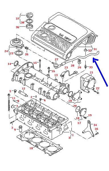

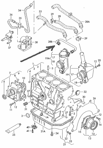

Din chiulasa nu are cum sa iti plece un furtun de gaze care sa intre in capacul de motor.Daca ai furtunul pe masina fa o poza cu el concludenta.Singurul furtun ce intra in capacul filtrului de aer este furtunul de la epurator.

Furtunul care l-ai indicat tu il am...am sa fac si o poza dar daca nici pe schema asta nu este atunci nu l-am avut.
Multumesc frumos de ajutor

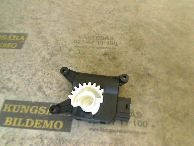

Sunt novice pe acest forum însa mândrețea mea de Golf V Plus an fabricație 2006 tip motor 1,9 TDI 77Kw (105CP) tip motor BLS sa gandit ca ar fi timpul sa ma necajeasca. Asa ca odata cu venirea frigului , scaderea temperaturii sub +3C geamurile se aburesc de nu mai pot sa conduc. Am facut diagnoza la firma de renume si ..mi sa spus sa inlocuiesc filtrul de polen desi il inlocuisem cu o saptamana inainte. Am inlocuit si tot degeaba. Cum scade temperatura sub 3C se aburesc foarte tare toate geamurile. Am desfacut pe partea dreapta a bordului am scos torpedoul si am gasit un motoras care comanda clapeta de recirculare cu o rotita rupta. Motorasul are urmatorul cod: 3C0907511C insa pe mine ma intereseaza daca pot gasi undeva doar Rotita din poza intrucat la mine sa forfecat axul ei (rotita si axul fac corp comun si se introduc intr-un orificiul in corpul motorasului. Mulțumesc anticipat.

Nu gasesti separat, cam asta e boala lor, se invarte axul in rotita. Altul. Nou sau dezmambrari. nou e vreo 500 lei.
